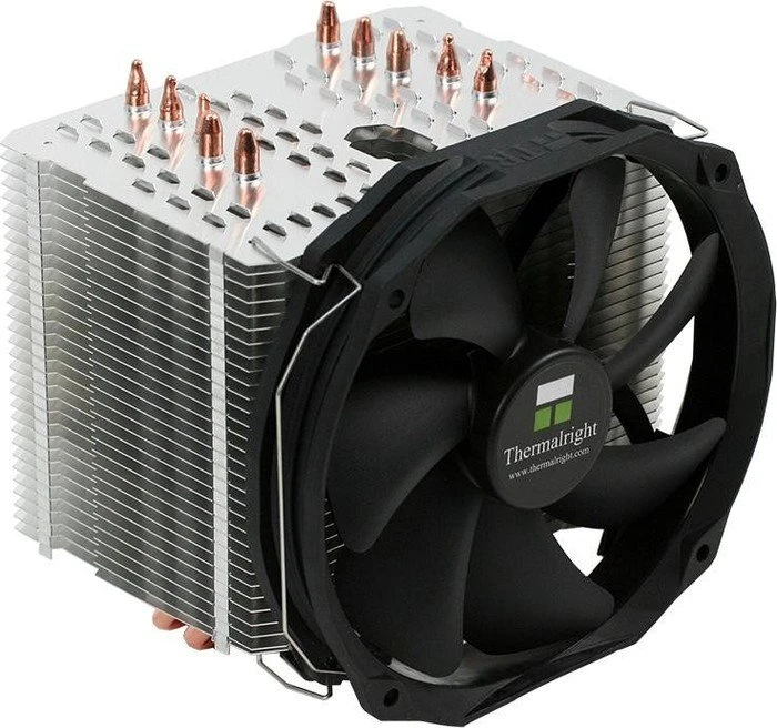

Dann nimm was dickes, Platz im Gehäuse ist ja genug
