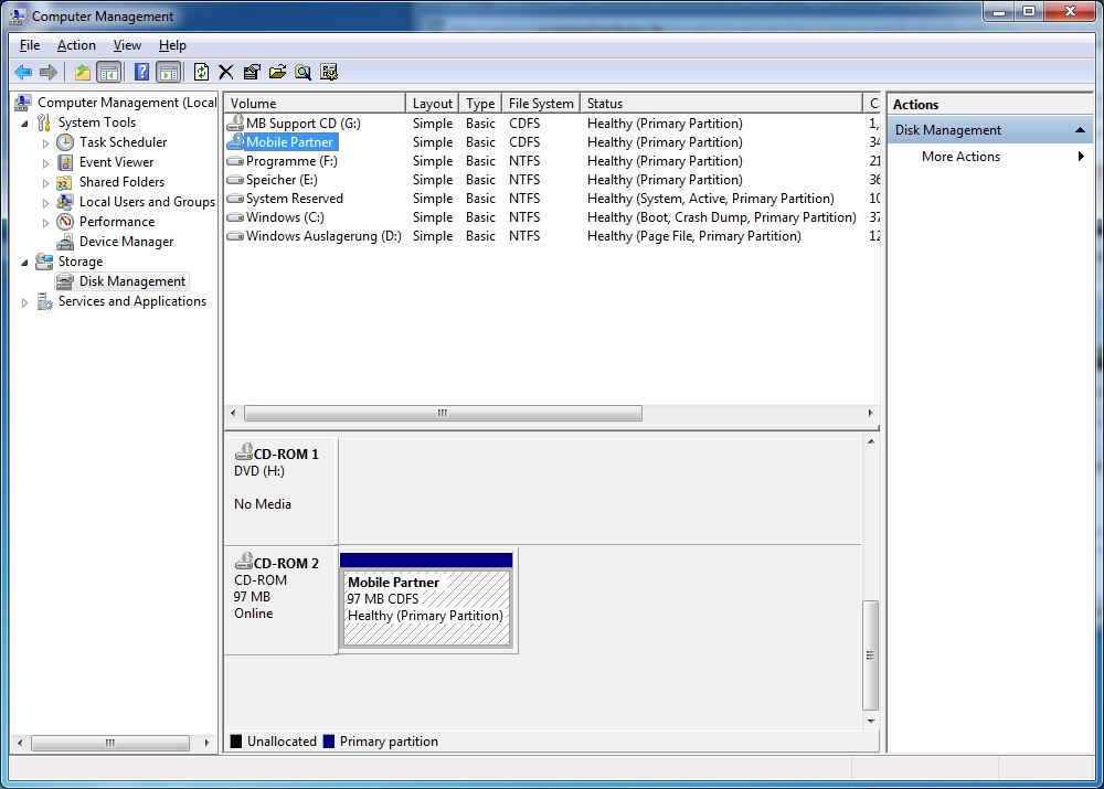

Ich entziehe den Sticks einfach ihre Laufwerksbuchstaben, dann tauchen sie im Explorer garnicht erst auf.
mp2-jpg.505164
Im Gerätemanager die Sache auszuknipsen ist zwar nicht weniger umständlich, aber dann taucht anschließend auch kein Laufwerk in der Liste der Datenträgerverwaltung auf. Okay - bei dir ist das nicht schlimm, die Liste ist ja noch sehr übersichtlich.
Wenn man die CD-Emu direkt im Stick abschaltet, hat man natürlich überhaupt keine Arbeit mehr.
Den Laufwerksbuchstaben zu entfernen ist sehr einfach und nicht umständlich. Ich habe mal den Kartenleser ausgeknipst, bei einem alten Stick.
