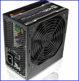

(Thermaltake Smart 430W; Quelle: Thermaltake)
Für die SMART-Reihe von 430-730W ohne Kabelmanagment setzt Thermaltake
als Hersteller der Elektronik CompuCase/HEC mit eine einzelne +12V-Leitung und
dauerhaft lieferbare Nennleistung bei 40°C.
Beim Thema Effizenz sollen bis zu 86% maximal erreicht werden können,
wobei die Stand-By Effizenz die der ErP Lot 6-Richtline entsprechen soll.
Ein 120mm-Lüfter, das seine Drehzal steuern könne, sorgt für die nötige Kühlung
und als Schutzmechanismen sind eine OCP, OVP, SCP und OPP verbaut.
Lastverteilung der Smart 430-730W:
430W: +3,3V: 24A ; +5V: 15A ; +12V: 34A ; -12V: 0,3A ; +5VSB: 2,5A
530W: +3,3V: 24A ; +5V: 15A ; +12V: 38A ; -12V: 0,3A ; +5VSB: 2,5A
630W: +3,3V: 24A ; +5V: 15A ; +12V: 45A ; -12V: 0,3A ; +5VSB: 2,5A
730W: +3,3V: 24A ; +5V: 20A ; +12V: 56A ; -12V: 0,3A ; +5VSB: 3A
Anschlüsse:
ATX 24pin: 1x (430-730W)
ATX12V 4+4pin: 1x (430-730W)
PCIe 6+2pin: 1x (430W); 2x (530W, 630W); 4x (730W)
SATA: 5x (430W); 6x (530W, 630W); 8x (730W)
Molex: 4x (430-730W)
Floppy: 1x (430-730W)

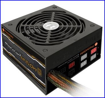

(Thermaltake SMART 450CM 450W; Quelle: Thermaltake)
Die SMART-Reihe von 450-650W mit KM hat als Elektronik eine Einstiegplatine von
CWT (DSAII), die ihre Nennleistung dauerhaft bei einer Temperatur von 40°C liefern
kann und ebenfalls auf eine einzelne +12V-Leitung setzt.
Anders als beim SMART ohne KM soll eine Effizienz auf 80 Plus-Bronze Niveau
erreicht werden und die abnehmbare Kabelstränge konnen in schwarz als Flach-
bandkabel und zusätzlich wurde beim Thema Schutzschaltungen eine UVP integriert.
Lastverteilung der SMART 450-650W:
450W: +3,3V: 20A ; +5V: 15A ; +12V: 34A ; -12V: 0,5A ; +5VSB: 3A
550W: +3,3V: 24A ; +5V: 15A ; +12V: 42A ; -12V: 0,5A ; +5VSB: 3A
650W: +3,3V: 24A ; +5V: 24A ; +12V: 52A ; -12V: 0,5A ; +5VSB: 3A
Anschlüsse:
ATX 24pin: 1x (450-650W)
ATX12V 4+4pin: 1x (450-650W)
PCIe 6+2pin: 2x (450W, 550W); 4x (650W)
SATA: 6x (450W-650W)
