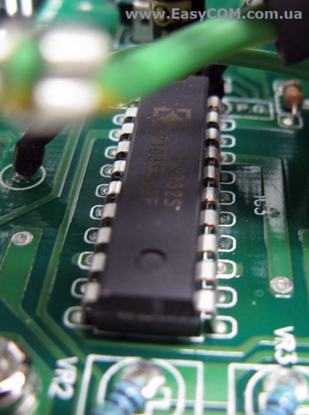

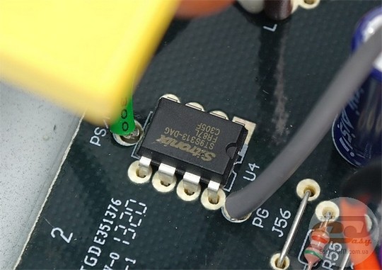

Das ist Crap. Das solltest du entsorgen.
Und bevor du fragst wieso -- hier mal ein foto des Sicherungschips.
So ein Sicherungschip kann natürlich keine brauchbaren Schutzschaltungen bereitstellen.
Hier mal ein Sicherungschip, wie er sein muss, um alle wichtigen Schutzschaltungen bereitstellen zu können.
Der Unterschied ist sicher sofort ersichtlich. ;)

Ja das hab ich mir schon gedacht
Auch auf dem Datenblatt war es schon wenig
Wie gesagt unter Last z.b. während Battlefield Stream und Aufnahme knickt es schonmal weg
Ich glaube nicht dran das es auch die 730 Watt liefert
Man sieht es gut daran das die Spannung der CPU auf einmal stark runterspringt und der PC aus geht
Könnte aber auch an dem fehlenden CPU Anschluss liegen
