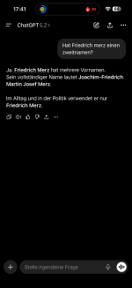

Bisschen OT aber ich möchte auch nochmal einen raushauen der mich letztens komplett gekillt hat:
KI ist nicht mal in der Lage den ersten Satz eines Wikipedia Artikels zu lesen.
😂😂😂 das ist wirklich dumm.
Man muss wohl unterscheiden welches Modell man benutzt 😂
