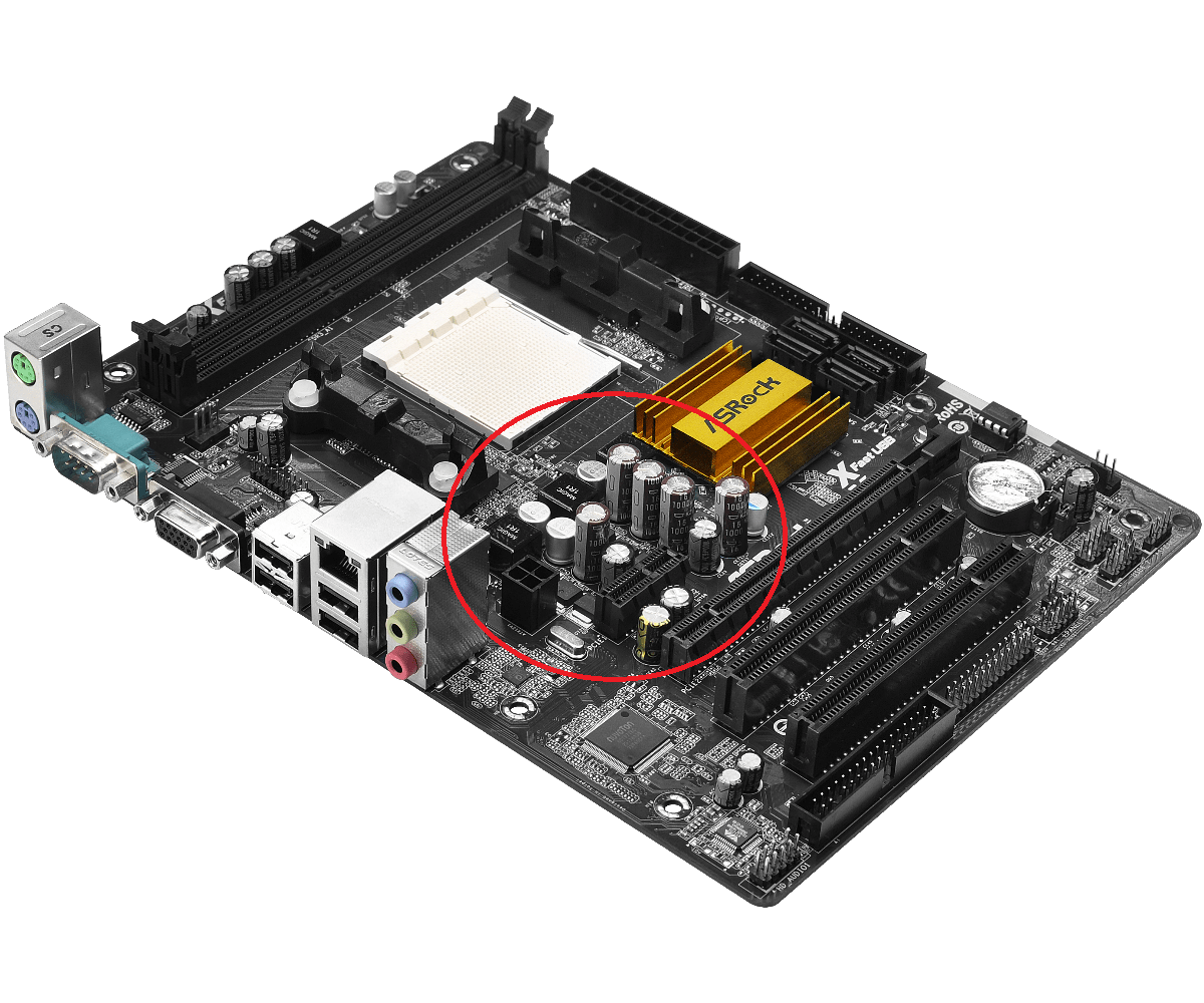

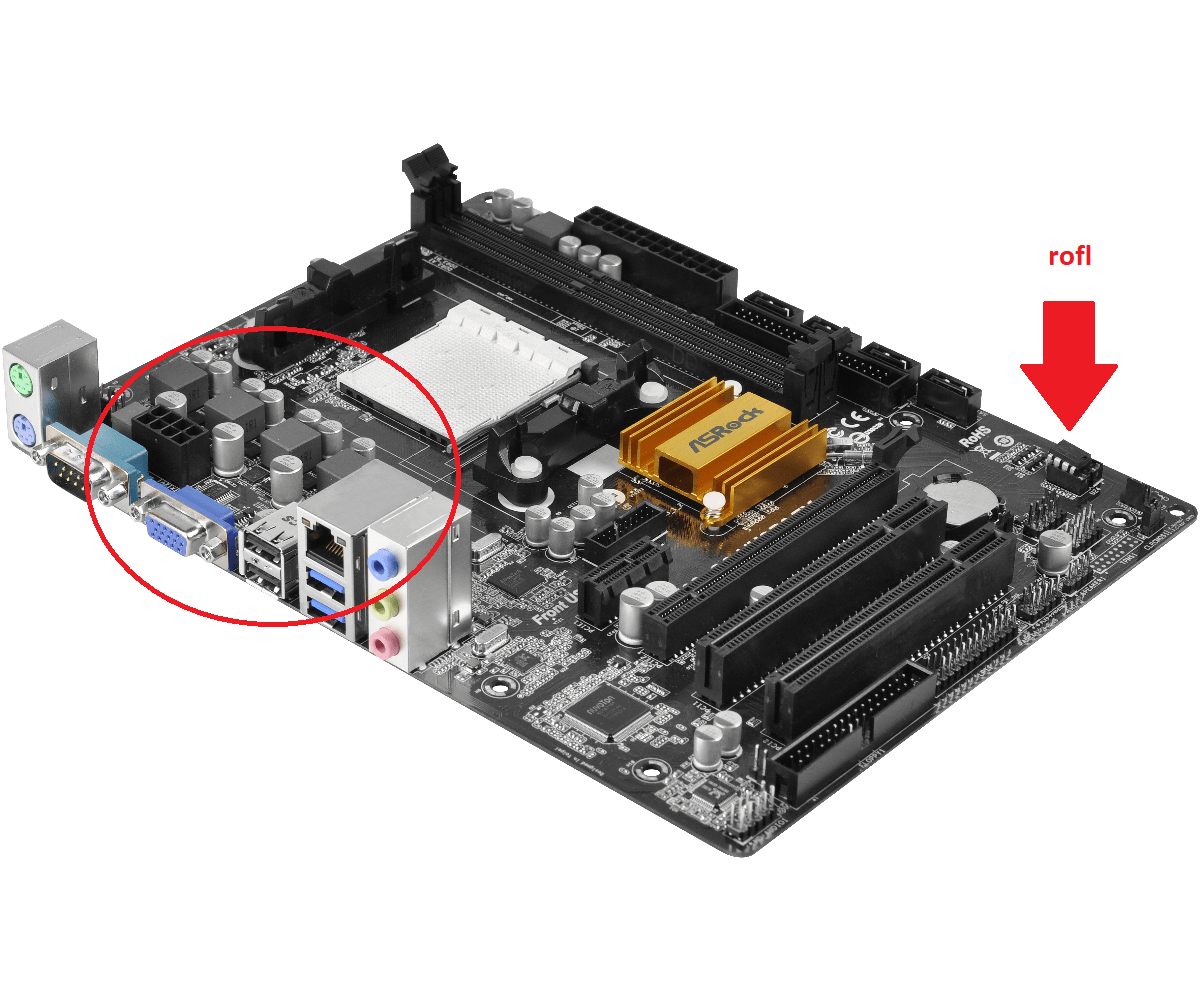

Du sprachst auch ursprünglich von dem N68 - GS4 FX, nicht dem N68 - GS4/USB3 FX, das sind von der Spannungsversorgung her, zwei völlig unterschiedliche Boards, nichts destotrotz, würde ich auf keinem dieser Boards ohne passive Kühler auf den Wandlern irgendeinen FX Prozessor verwenden, nichtmal einen kleinen FX4XXX.
Völlig unabhängig was in der CPU Support Liste steht.
N68 - GS4 FX:
N68 - GS4/USB3 FX:
