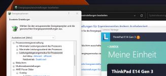

Du hast genau in dem Menü aus deinem Screenshot normal n Punkt mit Turbo Boost...

Du musst ein Energy Ding von der Lenovo Seite laden, damit schaltest du den zusätzlichen Punkt frei, siehe Screenshot oben.

Erstaunlicherweise habe ich immernoch keinen Leistungssteiergungsmodus in den Energieoptionen....sehr merkwürdig
Merkwürdig, ansonsten hau den mal über die Registry rein:
(Hab ich damals auf nem Surface gemacht, lief auch.)
Sehr cool! Die Änderung im RegEdit vom YT Video hat funktioniert! Die Option ist aufgetaucht, TurboBoost ausgestellt, und CPU übertaktet nicht mehr. Bei GTA bleibt er auch bei konstant 1,8 GHz.
