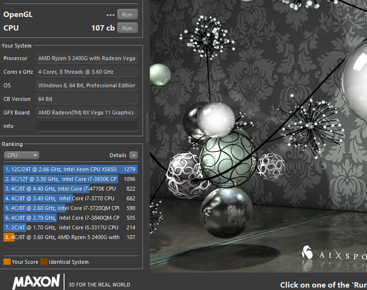

Hi all,
ich habe ein interessantes Problem mit meinem neuem System (AMD R5 2400G, MSI Mortar B350M, 2x G.Skill DIMM 8 GB DDR4-3000).
Jedes mal, wenn ich den PC in den Energie-Sparmodus schicke und wieder aufwecke läuft offenbar nur noch 1 Kern mit 600MHz.
Nachdem ich neustarte ist alles wieder super...
Jemand 'ne Idee wie man das Problem lösen kann?
cpu-shit-png.1005750
Viele Grüße
proxy
Das ist leider ein bekanntes Problem das mit den aktuellen AMD-APUs gelegentlich auftreten kann. Ich weiß nicht wie weit das Bugfixing dahingehend fortgeschritten ist, ein aktueller oder kommender Chipsatztreiber wird das Problem lösen. Sofern das noch nicht geschehen ist bleibt dir nichts übrig als übergangsweise den Energiesparmodus zu deaktivieren.

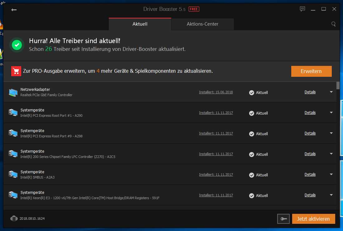

ich würde da einfach Driverbooster empfehlen. Hab mir das auf Anraten auch mal installiert vor Monaten und der aktualisiert immer alle Treiber im System, wenn da beim hersteller was vorliegt. Also wirklich beim Hersteller vom Bauteil nicht Mainboardhersteller oder so die das dann nur alle jubeljahre mal aktualisieren. Die kostenfreie version reicht.
Ja dachte ich auch. ^^ Man verlässt sich zu sehr auf die Mainboardhersteller und so. Die sind niemals so aktuell wie die Webseiten der Bauteilhersteller selber, deren Treiber man mühselig suchen müsste.
Man sollte sich aber auch dennoch die Frage stellen ob man diese Tools und drölfzig neue Treiber denn braucht/installieren sollte wenn man aktuell keine Probleme hat.
Ich habe auch viele viele treiber auf dem Rechner die mehrere Jahre alt sind. Und so lange alles läuft wie es soll sehe ich auch keinen grund dafür das Risiko eines nicht mehr funktionierenden Systems einzugehen durch einen unnötigen Treiberwechsel. Zu oft habe ich es schon erlebt, dass ein neuer, mutmaßlich besserer Treiber dazu geführt hat dass ich am Ende so manches neu installieren durfte oder Windows mal nicht mehr gebootet hat.
Wer "driver booster" bei google eingibt und mal die Ergebnisse nach den ersten paar betrachtet findet beispielsweise auch tonnenweise Einträge von broke my computer, boot failure und vieles mehr wo solche Tools mehr kaputt machen als nützen (Die ganzen Tools von "IObit" haben ohnehin wahrscheinlich zurecht nicht gerade einen guten Ruf in Nerdkreisen).
Na ja, den ganzen Tuning Blödsinn sollte man nicht machen und bevor man die Liste bestätigt, sollte man die Einträge nochmal durchgehen, ob das wirklich Sinn macht. Ein bisschen mitdenken ist nunmal immer angesagt... :)
