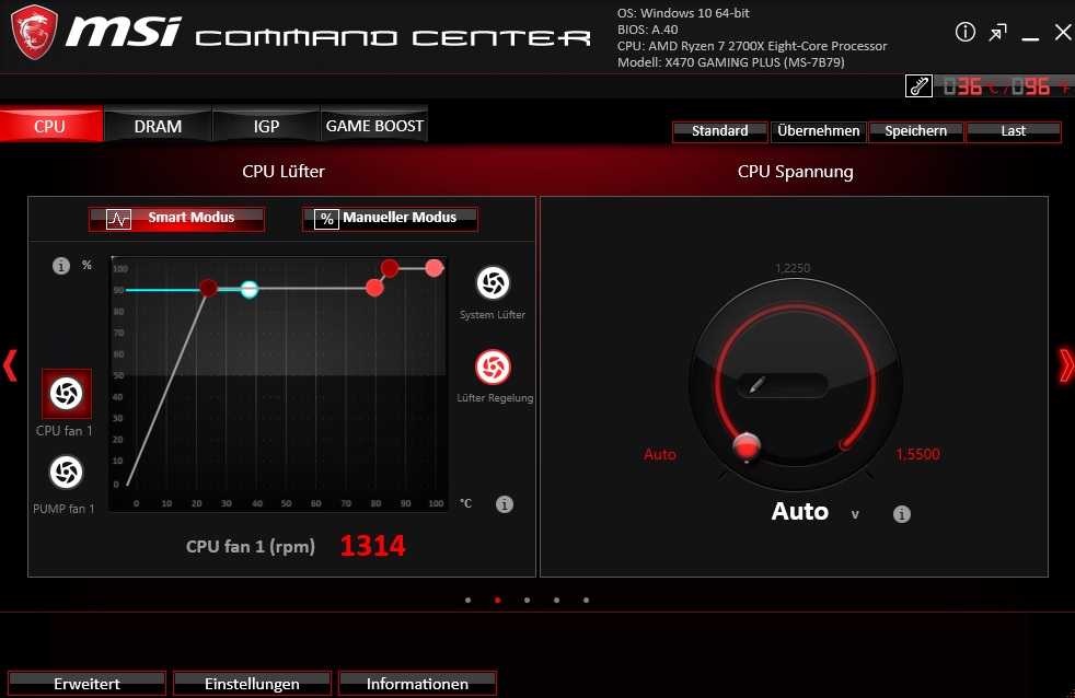

MSI Command Center - Was einstellen und wie ?
Was hat es mit der Spannung auf sich? :huh:
Habe das Fenster heute erst gesehen :(
War immer auf AUTO
screen_msi_command_temp7-jpg.1015445

screen_msi_command_temp8-jpg.1015707
Bis 50 Grad den niedrigsten Wert dann langsam ansteigend hoch. (ich nehme an die ÜBergangsfarbe von Schwarz zu Grau zeigt die Lautstärke an, oder ab wann der Lüfter geregelt werden kann)
Ab 65 Grad dann um die 75% beim Lüfter und dann ziehst du den letzten Marker auf 100% bei 75Grad.
So würde ich es zumindest einstellen. aber das ist auch eine frage der für dich angenehmen Lautstärke.
Ich meinte damit eigentlich die CPU Spannung ^^
