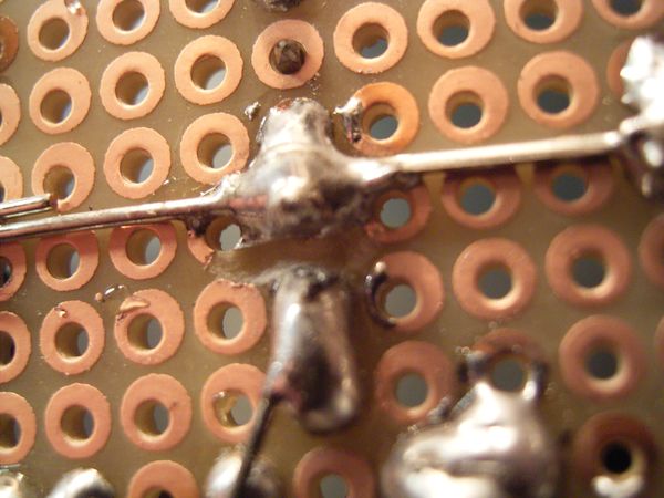

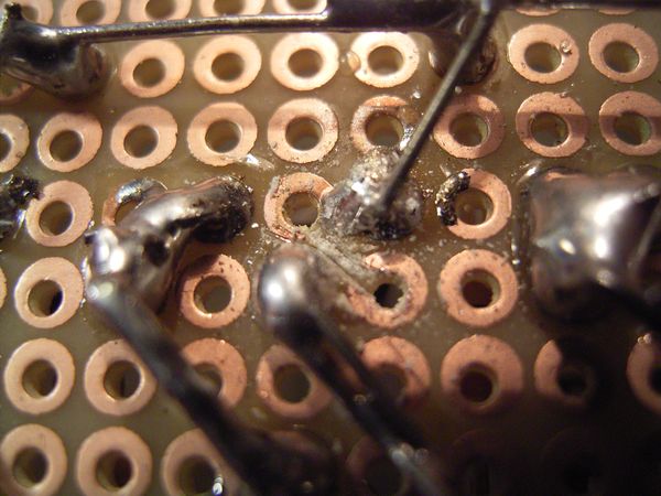

Wenn zwischen zwei dicht beieinander liegenden Lötstellen Lotreste oder anderer Dreck sind,
kann die Stelle am besten mit Skalpell oder Teppichmesser freigekratzt werden.
Hier seht ihr das Ergebnis der Reinigung.
blog_attachment.php

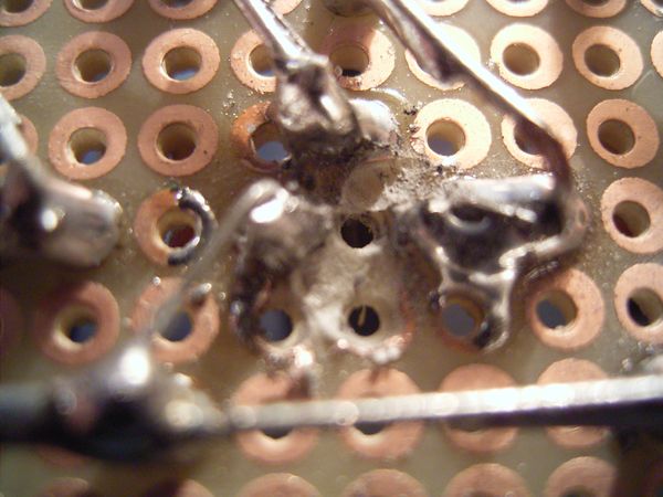

Dickere Lötkleckse, wie hier im Bild zu sehen, habe ich mit einem Dremel mit feinem Fräsaufsatz beseitigt.
blog_attachment.php

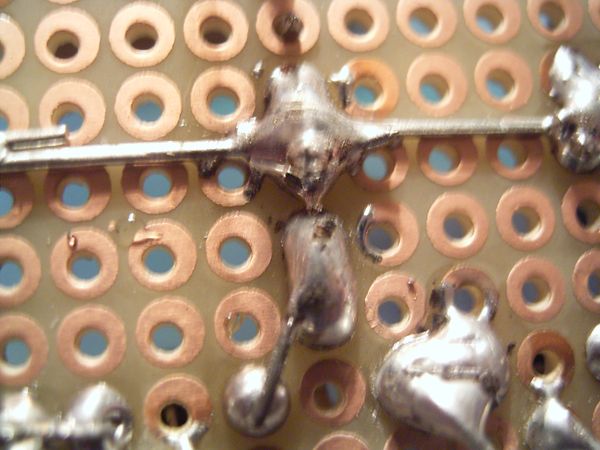

Hier seht ihr das Ergebnis der Ausfräsung.
blog_attachment.php

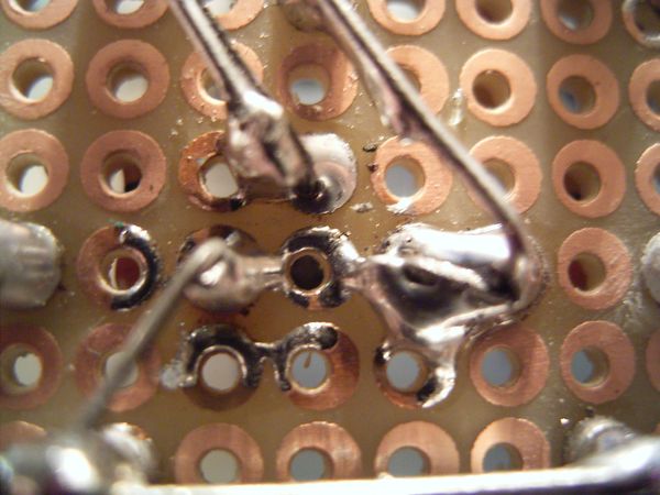

Auch größere Fehler können mit einem Dremel beseitigt werden.
blog_attachment.php
Hier wieder sauber getrennte Kontakte. Keine Angst, die Platine ist recht robust.

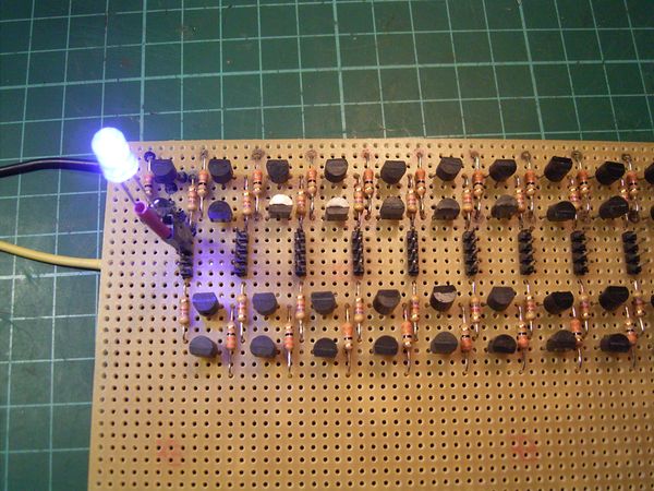

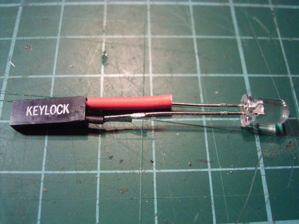

Nachdem ich die ganze Platine noch einmal kontrolliert hatte, habe ich mir eine Test - LED hergestellt.
Der rote Kontakt ist PLUS, wie ihr seht, braucht die LED nun keinen Widerstand mehr.
blog_attachment.php
Dann noch schnell Strom angeschlossen und der erste Kontakt kann geprüft werden.
Achtet auf die Polung der LED, PLUS ist in der Mitte!!
blog_attachment.php

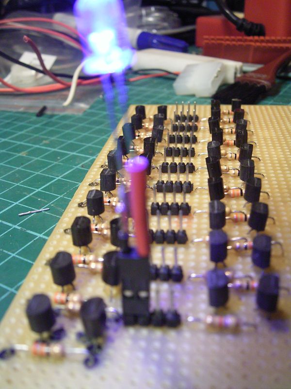

Hier der nächste Kontakt, ich habe die LED natürlich gedreht, da PLUS ja in der Mitte ist.
blog_attachment.php
Nun können alle Pfostenstecker der Reihe nach geprüft werden. Denkt an die Polung der LED!!
blog_attachment.php

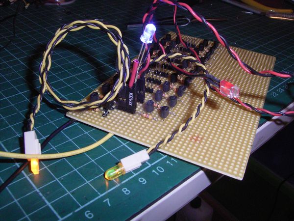

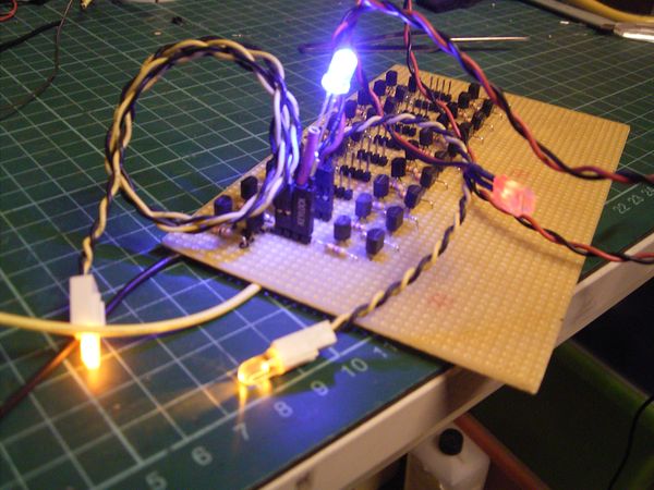

Nachdem ich alle Stecksockel geprüft hatte, habe ich einen Test mit 4 verschiedenen LED´s
ohne Widerstand in der Leitung gemacht.
blog_attachment.php

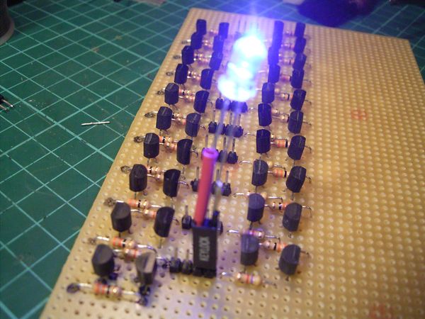

Hier ein Bild ohne Blitz.
blog_attachment.php

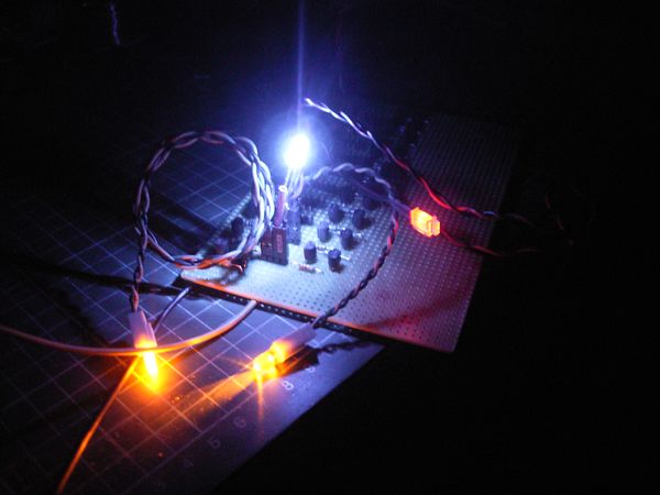

Und zuletzt ein Bild im Dunkeln, wenn man das Ergebnis sieht, hat sich die Arbeit doch gelohnt oder ??
blog_attachment.php
