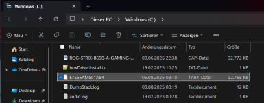

ja ich kenne mich absolut nicht aus mit pcs leider. ich besorge mir morgen einen usb stick womit ich das bios update herunterladen kann. ich habe gerade versucht es mit C runterzuladen ohne C zu formatieren, aber als ich die update datei im m-flash modus ausgewählt habe ist nichts passiert, weil ich vermutlich es hätte formatieren müssen. Morgen habe ich dann aber den usb-stick und dann werde ich das update machen.
Du muss die ZIP-Datei erst Ausbacken. Die Datei E7E56AMSI.1A84 kommt dann ins Hauptverzeichnis C:\ und diese kannst du dann im M-Flash Modus auswählen.
