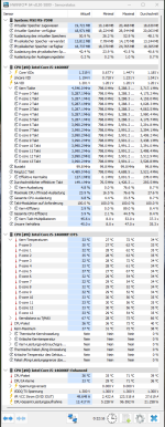

Temperaturen überwacht sind vollkommen in Ordnung

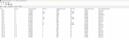

Ich habe LatencyMon laufen lassen und für mich sieht es nach nem Treiberproblem aus aber ich bin da nicht so fit das Ich die Daten richtig deuten kann.
Ich bedanke mich schon mal im vorraus und hoffe auf ein paar Tipps was ich dagegen machen könnte.

Hallo,
Ich hab alles deaktiviert bis auf die die Tatsächlichen Lautsprecher
Ich hab auch noch mal den Audio Treiber deinstalliert und neu Installiert von der MSI HP
Ich habe es auch noch mal getestet in WorldofTanks was jetzt nicht sehr Hardware lastig ist.
Nur Im Menü Die Panzerliste hin und her scrollen verursacht schon Lags wo die Low Fps auf 15 abfallen für 0,5 Sekunden ca.
habe dabei LatencyMON laufen Lassen siehe Screenshot.
zu den Hintergrundprogrammen da Läuft nicht mehr als vor dem Problem auch.
wie z.B. Msi Mysticlights steam etc. habe dazu Screenshots erstellt.

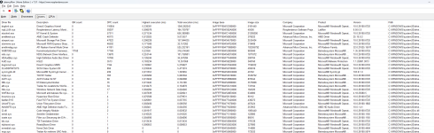

Jetzt ist auch noch mal nen AMD Treiber aufgetaucht in Latencymon

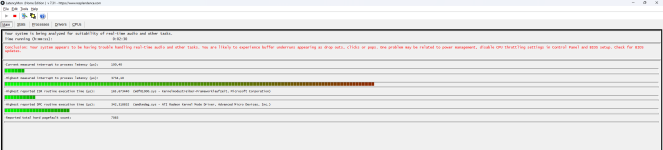

Hallo,
Die Latenz vom HDAudiobus ist verschwunden nach dem Ich es mit der MsiUtility auf MSi umgestellt habe. Aber die Lags sind noch da es bleibt noch der kernelmodustreiberframework übrig siehe Screenshots.
mfG

Hallo,
Windows 11 neu installiert keine Programme installiert nur alle Treiber keine Abhilfe
Grafikkarte mal gegen eine 7700XT getauscht keine abhilfe
mfG
Der wdt01000.sys gehört zu den Windows Driver Framework.
Was für Hardware hast du über USB angeschlossen? Wie ist dein Sound angeschlossen?
