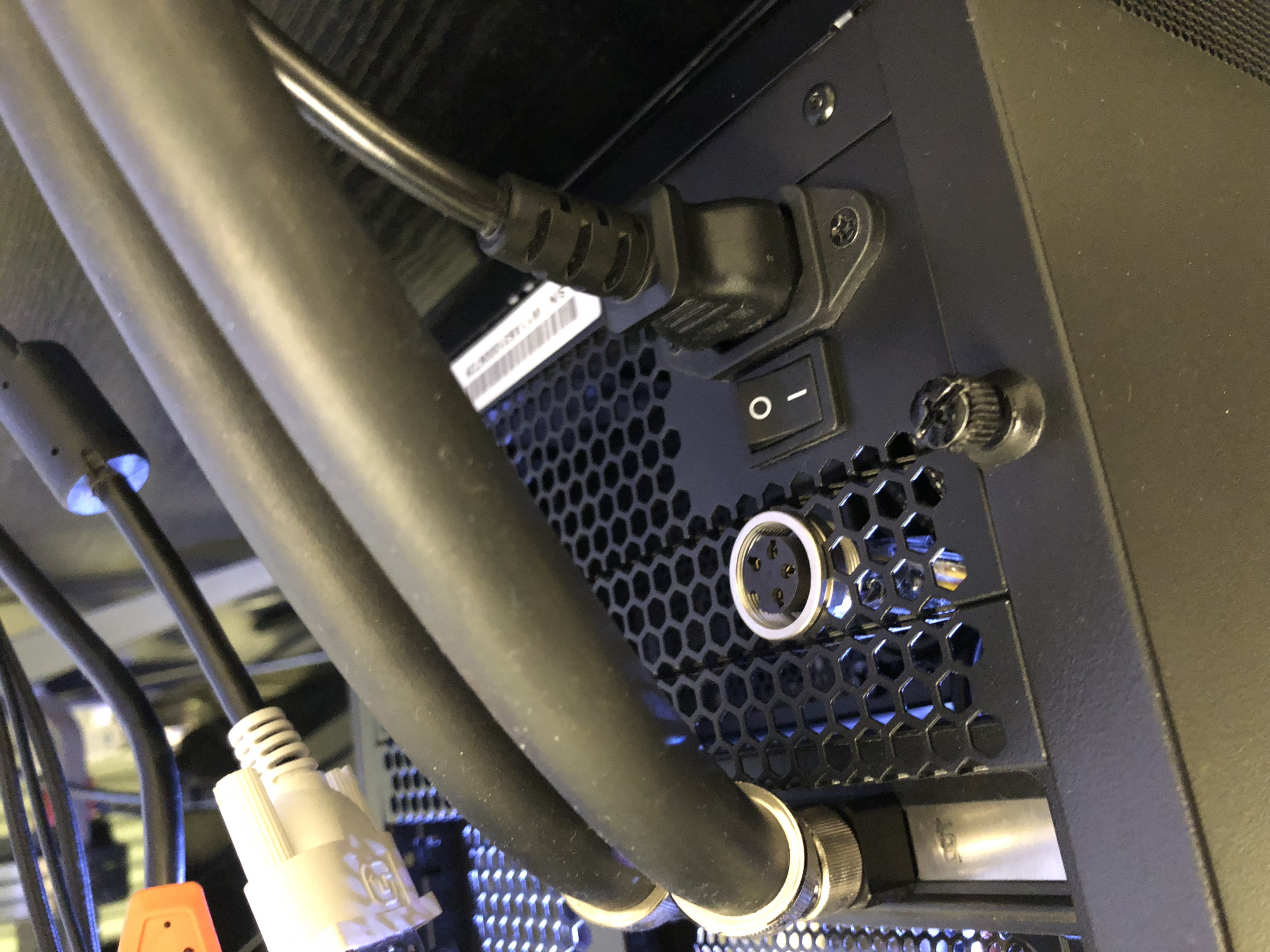

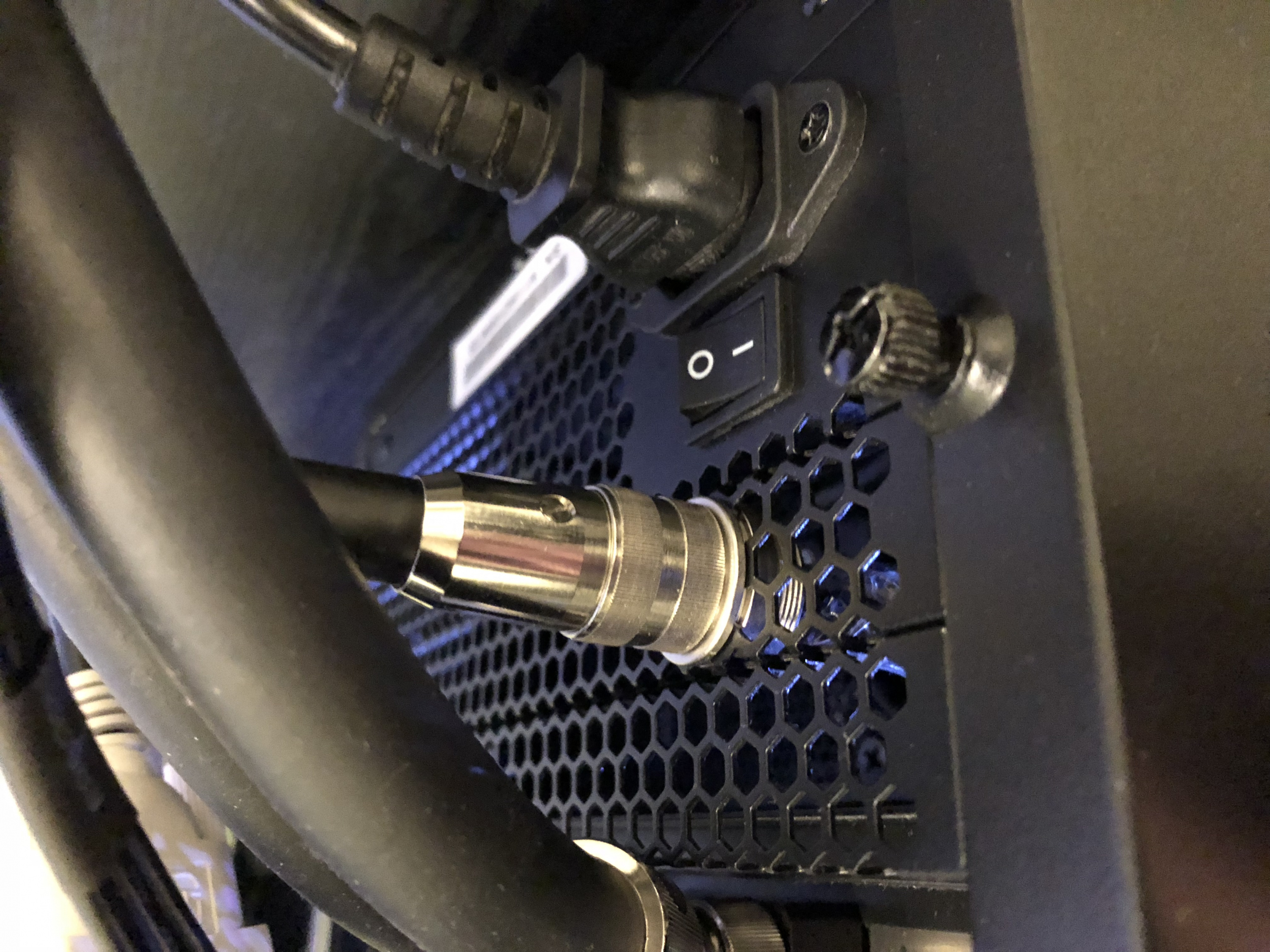

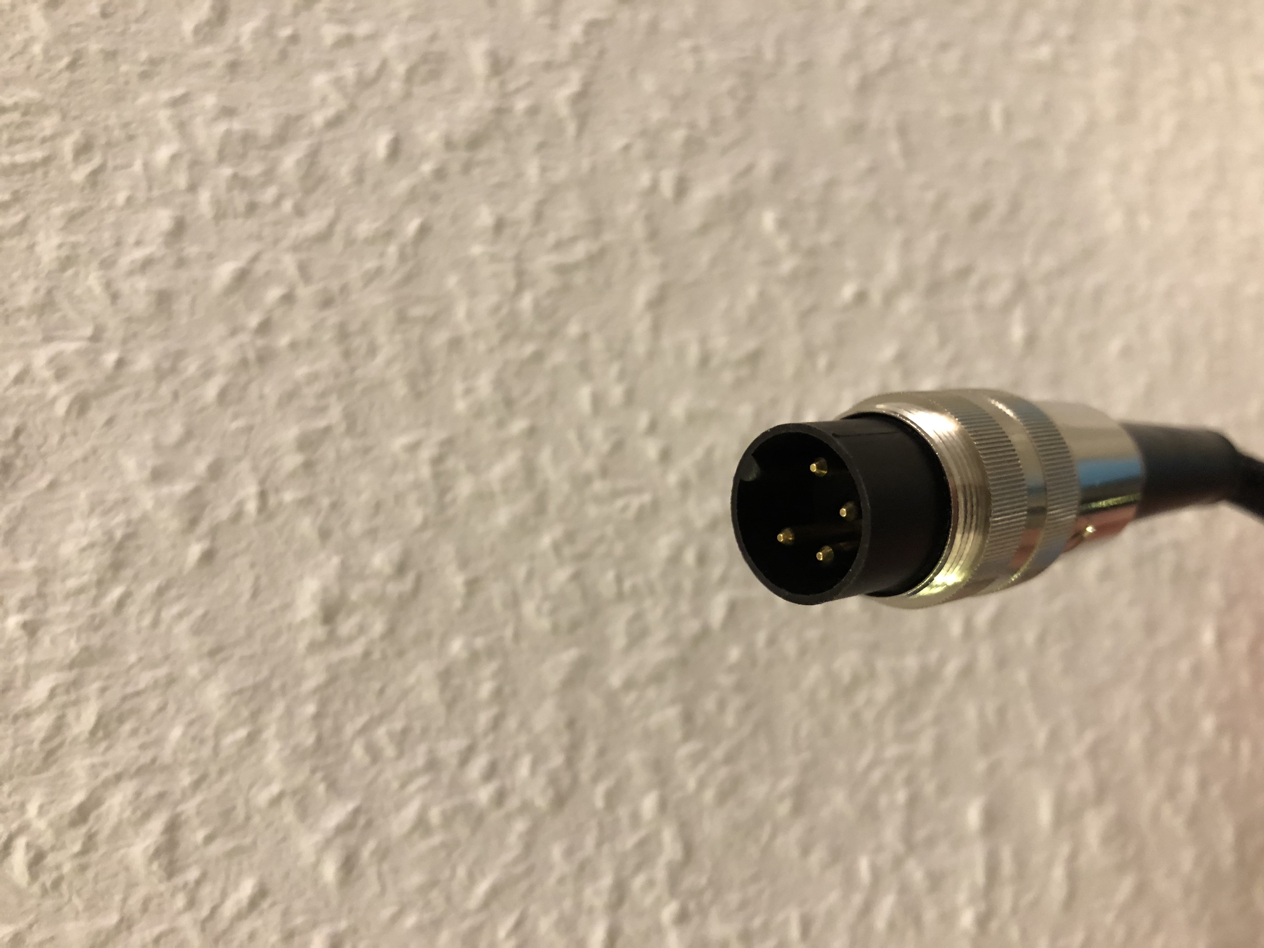

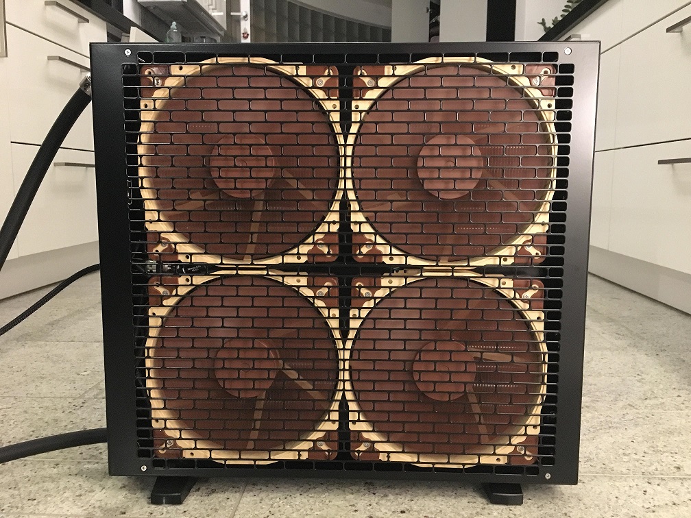

Stecker: Das hier habe ich verwendet
Stecker
Steckverbinder
Sensorleitung mit 4 Adern
Sleeve

Hast du dir denn die Steckverbindung auf deinen Netzteil dafür selber gemacht??? Ich hab denn nicht..
Aber ich weiß jetzt schon zu 100% das werde ich nicht selber machen bzw schaffen...
Da stell verschiebe ich lieber meinen Schreibtisch und stell mir das teil 10cm neben meinen pc!
AW: Externe Wasserkühlung!
Das sit zum Glück nur eine Blende vor dem NT, das NT selber ist etwas nach innen versetzt bei dem Gehäuse. Also geht schon was du vor hast, klar. Sollten aber am besten nicht die dünnen Lüfterkabel sein, um Strom für Pumpe und Lüfter aus dem Gehäuse zu bringen.
