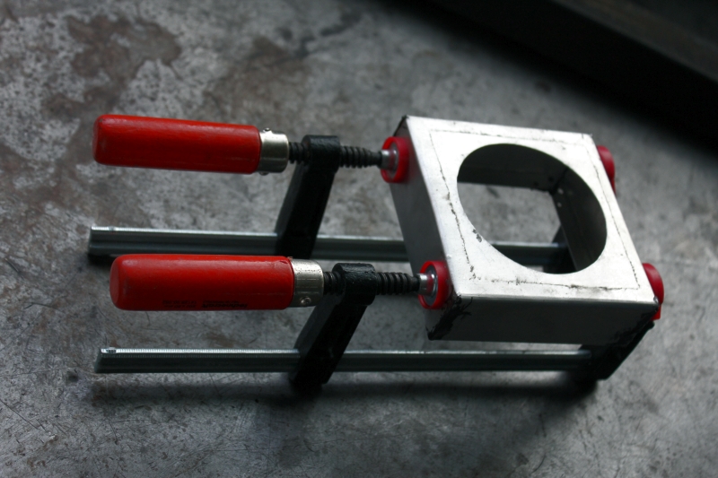

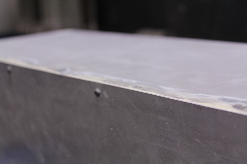

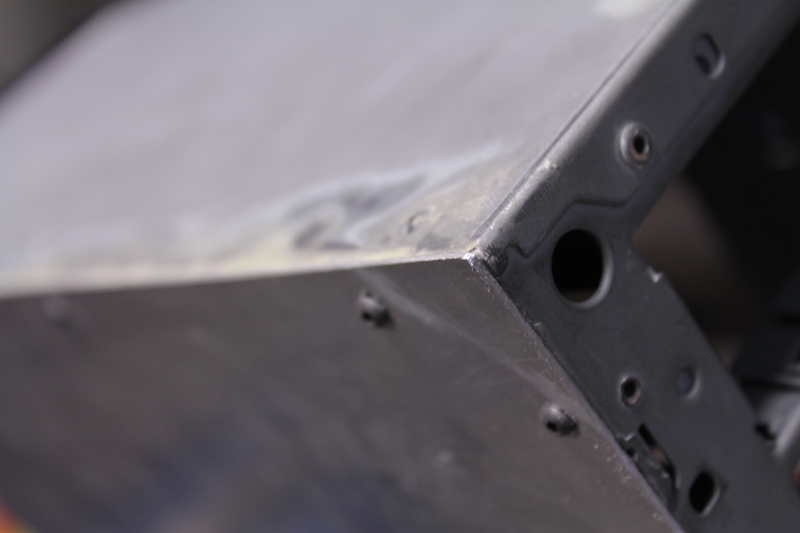

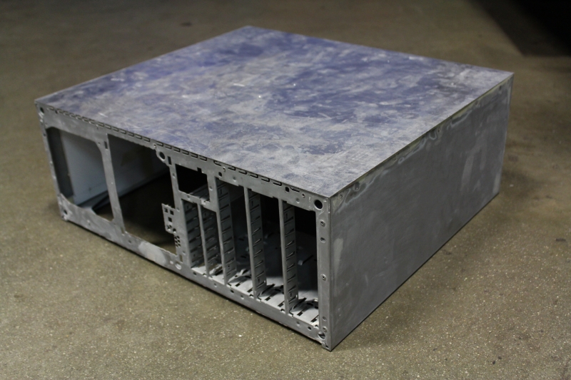

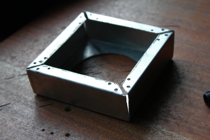

Morgens war ich erstaunlich früh wach und ging gleich nach dem Duschen los mein Blech Abkanten.
Ich intelligenzbestie hab schon wieder die Cam zuhause liegen lassen und daher ist die Abkantarbeit vergessen.
Egal, Fotos gibts genügend. Es war wie befürchtet nicht ganz so einfach das Blech Abzukanten.
Aber mit drei seitigen 90° und einseitig 35° machte ich mich wieder Nachhause in die Werkstatt.
Hier dann die ersten Foto's von Mittags:
1-jpg.436640
Ich glaube fürs "erste Mal" ist es sehr gut gelungen!

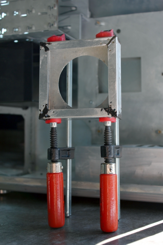

Hier übrigens meine Helfer fürs Feintuning Abkanten. :)
Zum Schluss hab ich das ganze noch verklebt und zugleich die Fugen versiegelt. :)

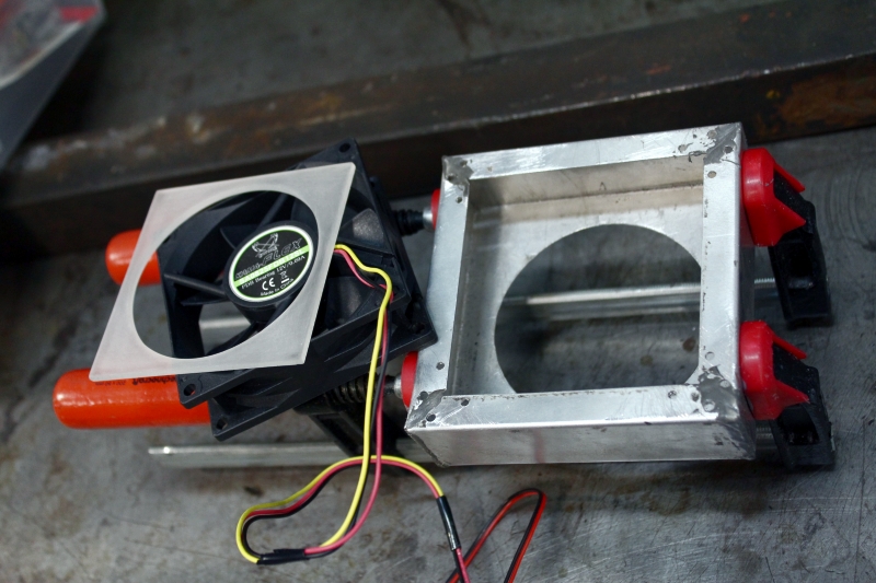

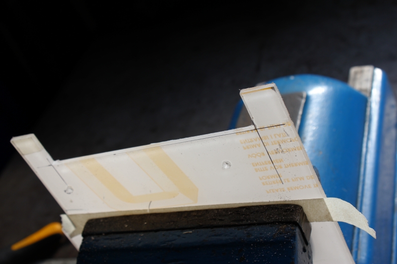

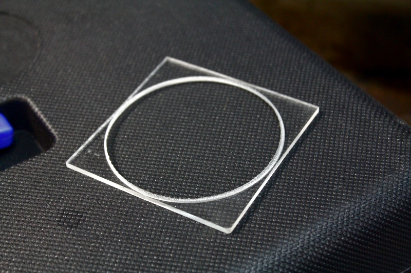

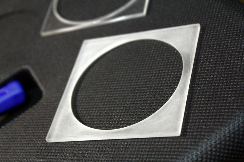

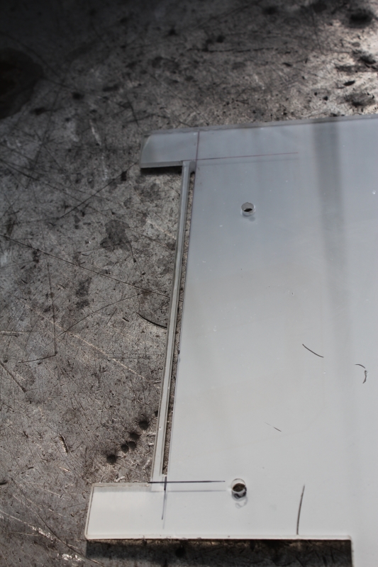

Ich schnitt mir ein Stück Plexi 8x8cm und schitt mit ddem Kreisbohrer einen 75mm loch heraus.
Na ja erstens die Stabilität und zweitens ich weis nicht so recht, haute mich nicht vom hocker.
Ein zweites Exemplar mit 68mm Durchmesser! Genau das ist es. Noch Schleifen und gut.

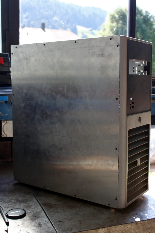

Da ich die Zwingen erst Morgen(Heute) lösen will, hab ich mich noch an meine bereits fertig zugeschnittene Seitenwand begeben.
Bis das alles so aussah verging einiges an Zeit!

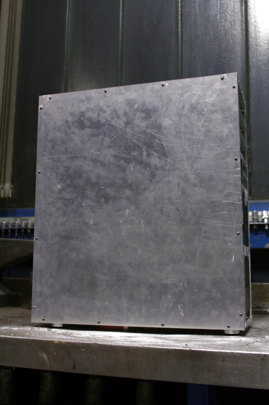

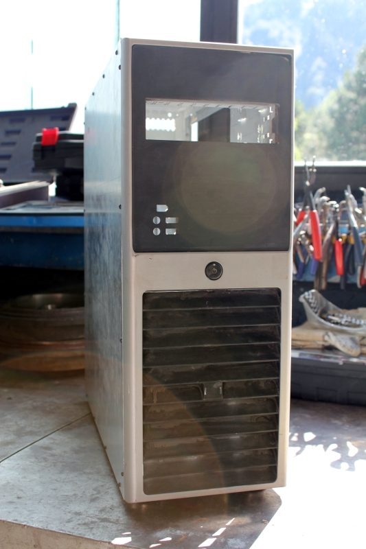

My lovely Mister singingclub! That beats me from the stool. :nicken:
So sauber mal wieder, man merkt dir an, dass dir das richtig Spaß macht.
Man müsste den Plexi-Ring jetzt mal beleuchtet sehen.
Ich würde ihn - so jetzt- jedoch weiter auffeilen, so dass nur ein ganz schmaler Rand zu sehen ist, oder ihn nicht aufrauhen und nur die Innenkannte leuchten lassen.
Aber wie gesagt, erstmal testweise anleuchten.
Ich bin immer wieder begeistert, von deiner Liebe zum Detail und der Perfektion. Respekt und Anerkennung.

AW: Maxdata im Wandel der Zeit
sieht ja wiedermal super aus,
besonders die Kombination mit dem Plexi, TOP :daumen:
Grüße
crank
Dem kann ich mich nur anschließen, wie immer sehr saubere Arbeit, ich freue mich auf das fertige Teil mit Beleuchtung. :daumen:

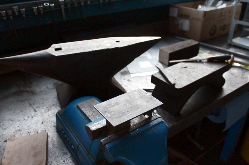

Der Lochbohrer ist immer etwas heimtückisch, gerade bei Alu wo der Zentrierbohrer dann schnell ausreissen kann.
Mit der Stichsäge bin ich zwar geübt aber für kleine Runde sachen ziehe ich die Bohrmethode vor.
Der Plexiring gefällt mir so ganz gut. Der Rand leigt jetzt ringsherum 2mm über, noch weniger und es fällt kaum auf. :)

Das Abkanten hat mich mindestens doppelt so viel Zeit gekostet wie erwartet.
Ich musste die 4te Kante und kleine Optimierungen von Hand nachbessern.
Besten Dank auch dir für die Treue! :hail:
@reisball
Deine Bleche haste echt schön hinbekommen, die wären sowiso eher zu klein für die Abkantbank. :)
Lüfter ist gar keine so üble Idee, beim Freihand-Abkanten ist nämlich Kreativität gefragt.

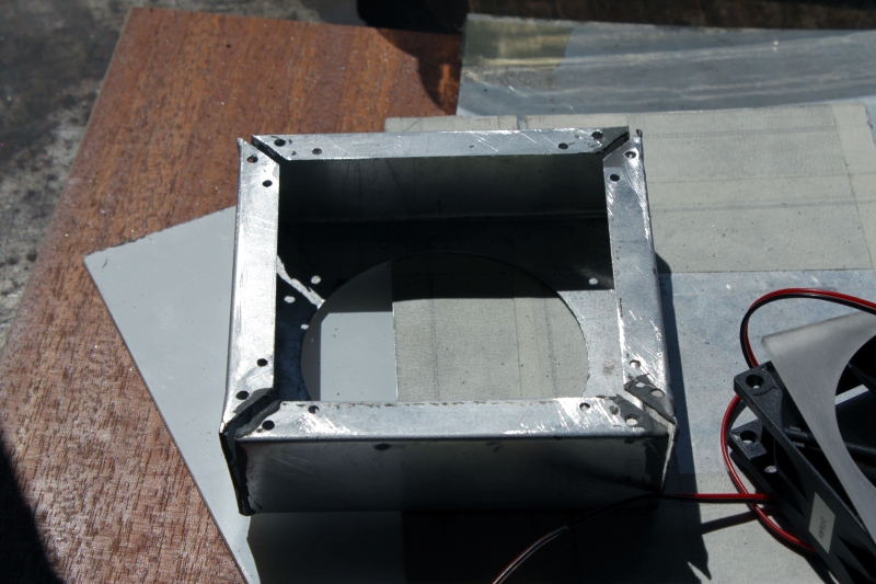

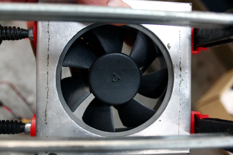

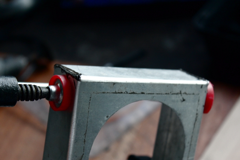

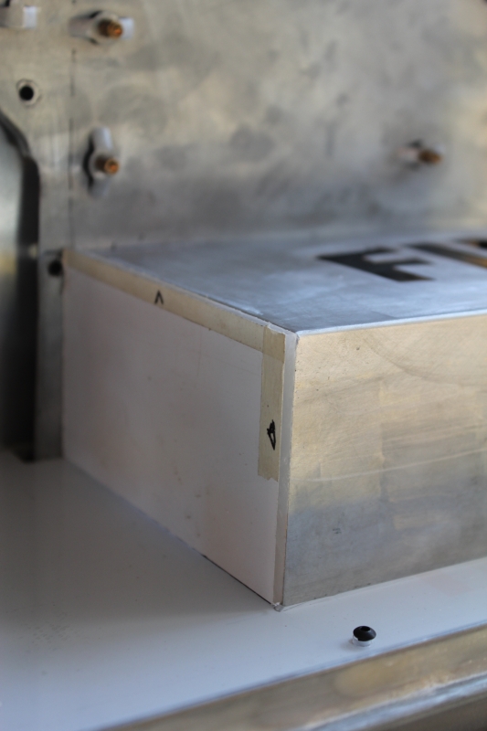

Als ich Nachmittags ganz gespannt den Lüftercap "entzwingte" und anfing zu schleifen machte es kurzerhand Ping; :wow:
Alles sah wieder genau so aus wie gestern! :ugly:
Neuer Tag, "besserer" und mehr Kleber neuer Versuch!
Löten? Ha.. Alu! Habs probiert.. Nix! :(
Das Programm für heut also am Arsch.. wieder warten!

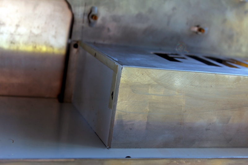

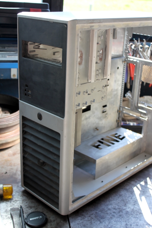

Gestern wars verdammt spät und ich hatt die Front ja nie auf.. Hmm.
Eigentlich gar nicht so schlecht. 1mm Luft, genug aber ok.
Könnte später immer noch ein kleines stück Flies, Gummi oder Filz hinterlegen.
Das hier hab ich dann auch noch kurz gezaubert! Ein Blech wollt mir nicht so richtig gefallen. :)

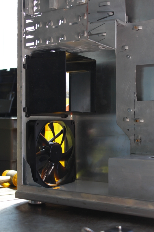

Als nächstest hab ich mal wieder den Frontlufi und die Abzugshaube montiert,
um langsahm das letzte dann wircklich das aller letzte Detail vor dem Lackieren zu Planen.
Es wird auch hier eine Blende aus Blech geben aber weniger Aufwändig!
Die gleichen Details aber Lüfter, Plexi und Blende sichtbar ans Geschäuse verschraubt!
Die Konstruktion wird 5 bis maximal 6 mm ausladender als jetzt sein.
Klebe doch bei dem den Lüftercap von innen noch 4 Aluwinkel an. Wenn du das nur an den Kanten verklebst, dann musst du es entweder so hinbiegen, dass es nicht unter Spannung steht oder damit rechnen, dass es wieder Ping macht.
Ich möchte mir einen solchen Aufwand eben sparen.
Den das müsst ja nur halten bis die Kiste angenietet ist, dann sollt nichts mehr passieren. :what:
Aber die Idee ist echt gut! Platz hät ich auch.
Die Frage ist, ob es denn auch solange hält. Nunja Probieren geht über Studieren. Ich hoffe beim nächsten mal hälts. Wäre ja Schade, wenn du ewig durch solch einen kleinen Spalt aufgehalten wirst.:ugly:
Sieht schon mal sehr gut aus.
Bin gespannt, ob der neue Kleber besser hält.
Vlt solltest du kleben ohne die Sache unter Spannung zu setzen.
Werde mir wahrscheinlich Spachtelmasse kaufen um die Kanten zu verschließen.
Möchte auf jeden Fall am Ende eine kleine, schöne und perfekte Box in den Händen halten.
Sieht bei dir sicherlich ähnlich aus :daumen:.
@Simon
Du hast eigentlich völlig recht.
Ich werd das als nächstes gleich noch nachholen.
Die vier Winkel sind schnell geschnitten und verklebt. Sicher ist sicher!
Dank Dir! :daumen:
@Reis
Wie du gerade gelesen hast werd ich die Box noch mal verstärken!
Das ganze nicht Zuglasten auszusetzen ist fast nicht möglich.
Feinspachtel sollt für dies genau das richtige sein.
Du hast recht, egal wie aber es muss einfach passen!
Da hat dir Simon schon den richtigen Tipp gegeben, es hätte auch ein flaches Stück Blech auf der kleinen Kantung in der Ecke gereicht,
Epoxy wäre der optimale Kleber für die Verstärkung, der sollte nicht so schnell reißen. ;)
Dann viel Spaß auf dem Event, eine kleine Kreativ- Pause hast du dir wirklich verdient. :daumen:
