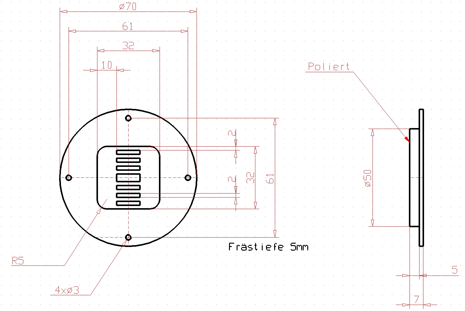

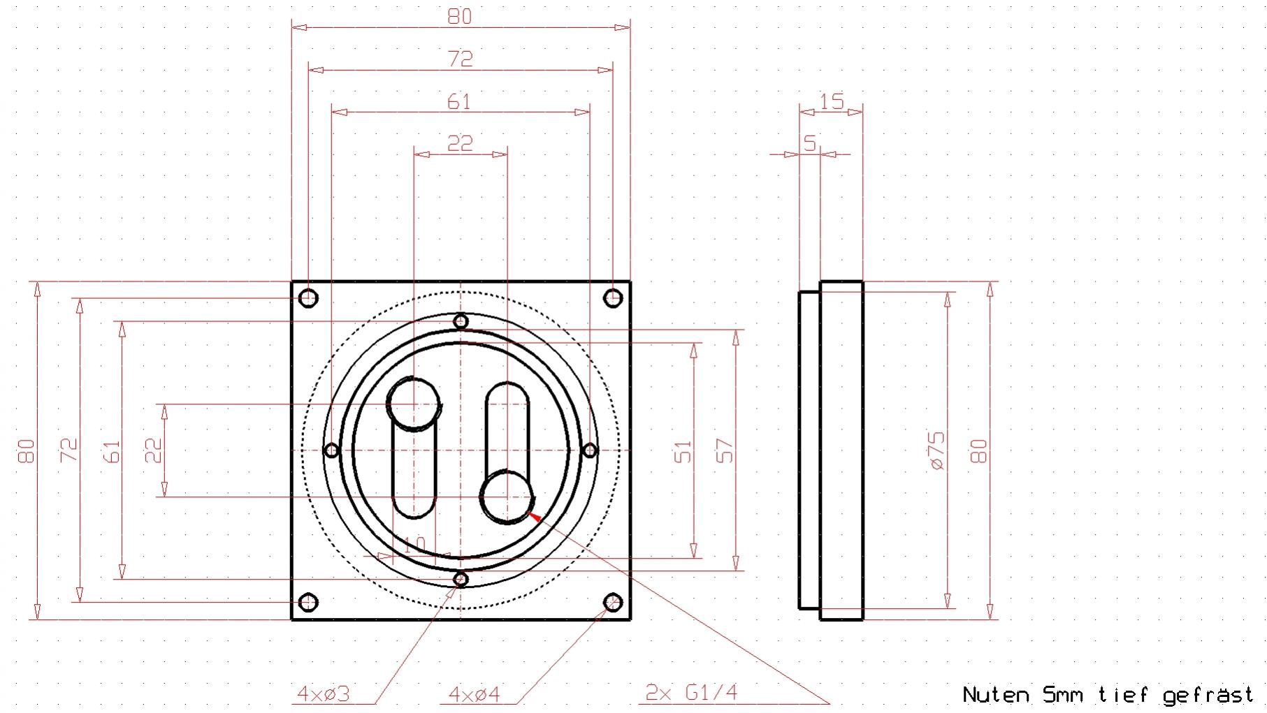

Da ich die Kühler nicht privat gefräst habe sondern in meiner Firma bin ich mir nicht sicher ob euch das trotzdem interessiert. Denn da habe ich halt die CNC-Deckel Fräse. Ich erläutere mal einige Herstellungsverfahren
CPU Kühler rev. 1.0 und rev. 2.0
Konstruktionszeichnung rev. 1.0 Kühlkörper
Konstruktionszeichnung rev. 1.0 Deckel
Der komplette Grundkörper (Aluminium) wird auf einem Schraubstock mit den von mir eingestellten 1 Tonne (max 3 Tonnen) Spannkraft aufgespannt.
Da ich mir vorher eine Zeichnung angefertigt hatte habe ich mit dem Kantentaster den Mittennullpunkt gesucht.

Konstruktionszeichnung rev. 2.0 Kühlkörper
Konstruktionszeichnung rev. 2.0 Deckel
So in der Art ist auch der rev. 2.0 Kühler gefräst. Die Kühlrippen habe ich bloß alle mit der Hand angefahren und habe den Fräser im selbst definierten Forschub fräsen lassen. (gerade wege) Also kein aufwendiges Programm schreiben.
Den Absatz am rev. 2.0 habe ich mit einer Drehmaschine angedreht. (5mm tief) Der Ansatz am Deckel ist jedoch wieder gefräst in der Art wie die Kühlnuten. Nur das der Fräser etwas größer war (20mm) und rechts der definierten Kontur fuhr.
Die Gravur basiert auf der selben Technik. Jede Ecke, jeder Radius, jede Weglänge ist alles schon vordefiniert. Ich brauch nur das schon geschriebene Programm für den jeweiligen Buchstaben oder Zahl anwählen und die Tiefe (Z), Schrifthöhe, Fräsbreite, Forschub, stelle der Gravur in X und Y angeben. Nur noch die Gravur sorgfältig mit einer mit Lack gefüllten Aufziehspritze und Nadel ausfüllen, trocknen lassen, Dichtring einsetzen, Schrauben anziehen, Fertig!
Ich hoffe ich konnte euch meine Fertigung etwas näher bringen. Sorry für den riesen Post. Es sind leider sehr viel Infos die ich nicht im ganzen Theard verstreut haben wollte.
Vielen dank für´s lesen.
