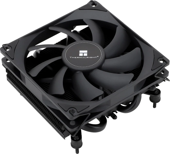

Wenn dir das zu kompliziert ist nimmst du den kleinen Thermalright AXP irgendwas.
