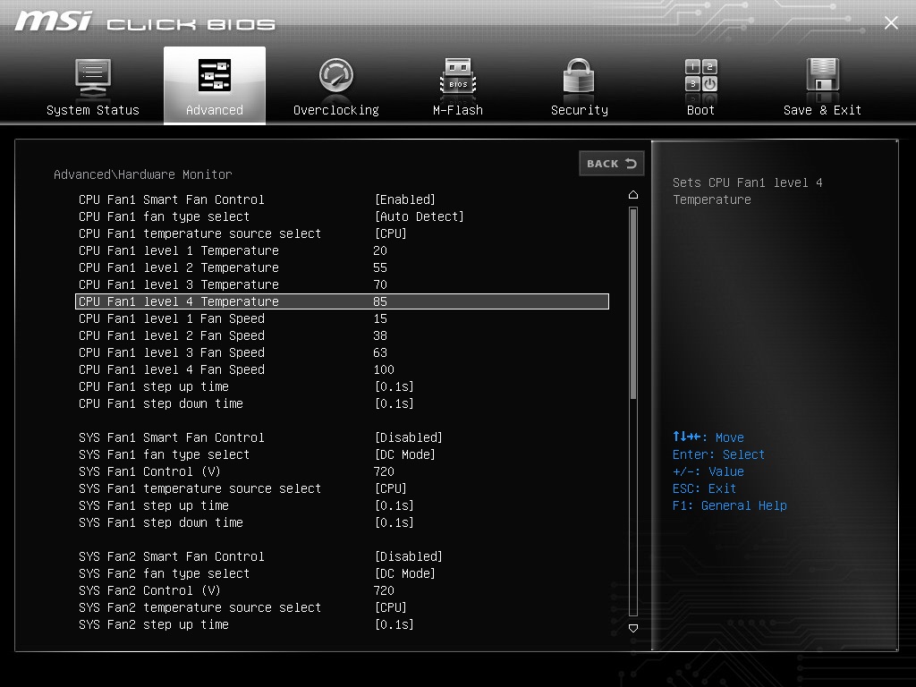

Und so sieht es im Bios aus. Dazu gehst Du ins Bios während der Rechner hochläuft (Vermutlich die ESC-Taste, oder F11, oder Entf) und dann auch den Unterpunkt "Hardwaremonitor. Und dann findest Du dieses Einstelloption:
Das tolle an MSI ist, dass Du die aktuelle Lüfterdrehzahl siehst. Auch passen muss man zuerst, ob es 3-PIN oder 4-PIN Lüfter sind. Bei Gehäuselüftern findet man oft 3-PIN Lüfter. Dann muss man links in der Mitte den entsprechenden Lüfter aus "DC" stellen, dann wird er spannungsgeregelt. Ansonsten klickt man die Steckplätze auf dem Mainboard der Reihe nach durch, hat sich gemerkt, weilcer Lüfter wo angeschlossen ist und stellt dann in Ruhe eine Lüfterkurve ein.

Vielen Dank für den tollen Post @Rotkaeppchen. Beim Gehäuse sind allerdings schon 3 Lüfter standardmäßig verbaut, sodass ich bereits 4 Gehäuselüfter verbaut habe.
Leider sieht das BIOS bei mir anders aus. Da kann ich nicht so eine "schöne" Kurve einstellen, sondern muss die Werte manuell per Hand eintragen für jedes "Level".

Ach, stimmt, bei AMD werden ja zu kleine Bios Speicher verwendet. :wall:
MSI hat alternativ das Programm Command Center, sowas nutzte ich z.B. bei meinem Asrock Board für die ganze Testphase und habe dann die endgültigen Werte manuell ins Bios überttragen und die Software wieder deinstalliert
MSI Global
1. Das System ist durchgängig ziemlich laut (auch im Leerlauf oder einfachen Surfen im Browser)
Vermutung:
Es sind 3-PIN Lüfter, Du musst also die Gehäuselüftersteuerung von PWM auf DC umstellen, ansonsten laufen die drei originalen Lüfter immer mit 12V und der Maximaldrehzahl. Das ist dann zu laut.
