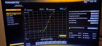

Am besten steuerst du die Lüfter im UEFI, ehemals BIOS.
Welches Board verwendest du genau?
Ansonsten über eine Software:
„Normal“ gibts in dem Sinn nicht. Ist ja alles ne Frage der Einstellung.
Jedoch sind die Drehzahlen für den reinen Desktopbetrieb zu hoch meiner Meinung nach.
Am Ende muss jeder User seinen Weg finden, da die Bedingungen sehr individuell sind.
Das ist Geschmackssache, jeder empfindet die Lautstärke von Lüftern anderst.
Prinzipiell würde ich sagen, das 1000-1200rpm im Idle zu viel ist.

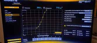

Am einfachsten regelt Du das übers UEFI, da braucht man keine separate Software. Aber da musst Du Dich eben etwas ausprobieren. Ich weiß nicht, ob Du die RPM festlegen kannst oder nur die Prozentzahl. Auf jeden Fall richtig sich logischerweise der CPU Fan nach der Temperatur von der CPU und die Temperatur für die Systemlüfter würde ich auf System stellen. Und im Idle kannst Du da normalerweise 20-30% einstellen. Es kommt aber eben auch auf die Qualität der Lüfter an, ob man diese hört oder nicht. Bei manchen Lüftern darfst Du auch nicht zu tief runterdrehen, da sie sonst stehen bleiben.
So sieht z.B. die Einstellung meiner Systemlüfter und der CPU (allerdings über AiO gekühlt) aus.
