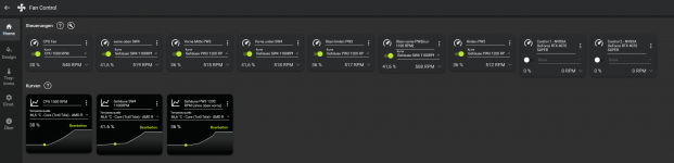

So, heute mittag jetzt endlich Zeit gehabt Fan Control und die Einstellungen anzugehen....
Konnte alle Lüfter mittels auf 0 stellen ermitteln und hjabe sie dann der Reihe nach geordnet.
Danach 2 Kurven erstellt, einmal CPU und einmal Gehäuse, wobei beide nahezu identisch sind.
Eure Meinung dazu?
Also bis 65-70% hört man die Gehäuselüfter nicht (ca. 800 RPM)
Ab 80% sind sie hörbar, dann war mein PC aber auch auf 85°/86° vorhin beim testen.
Aber wenn die soch gehen, zocke ich und habe meist einen Kopfhörer auf, also eigentlich wurscht.
Kann ich noch es noch leiser/später etwas lauter werden lassen (also z.b. erst bei 85° mit 75% und ab 90° dann 80% und 95° dann 100%)?
Im Moment habe ich 30% zu Beginn, 45% bei 65°, 65% bei 77°, 80% bei 85°, 100% bei 94°.
Ist die Temperaturquelle so richtig (oder CPU Mainboard nehmen),
min/max Temperatur unten rechts und die Antwortzeit oben von 1 s richtig?

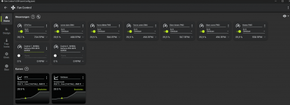

So siehts jetzt mal aus:

Joa, kann man so machen.
Du willst doch aber eigentlich, dass die Lüfter auch bei 50°C oder 60°C (welche bei einem kurzen Sprung z. B. durch Windows Suche oder Windows Update erreicht werden) leise sind.
Außerdem wirst du nie 0°C oder 20°C auf der CPU haben und daher nie die 30% also 500 RPM auf dem CPU Kühler erreichen.
Daher würde ich knallhart bis 65°C bei 30% bleiben.
Da der CPU Lüfter ja auch höher dreht als die BeQuiet würde ich auch da noch was ändern.
Die "Zwischenpuntke" brauchst du ja eigentlich nicht, die verändern ja nicht viel.
Sollte die CPU über 95°C gehen, kannst du ja sofort auf 100% springen, dann hörst du das auch.
Also ca. so:
Drei Lüfter sind ja im Leerlauf schon super eingestellt, schau einfach, dass du die anderen auch noch auf 500 bekommst (ohne Last).

So, final nochmal angeglichen und ne zusätzliche Lüfterkurve erstellt.
Komisch, das einer der eigentlichen Pure Wings 3 - die ja mit 1200 RPM drehen sollen - nur 1100 bringt, wenn ich ihn auf 100% einstelle manuell.
Die anderen laufen bei 100% alle ca. 50 RPM drüber, d.h. die Silent Wings laufen statt 1100 auf 1150 RPM.
Ist vielleicht dem Prg geschuldet, kann das sein?
