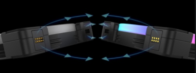

Ich hab meinen computer in ein neues Gehäuse gepflanzt und mir da auch eine neue AIO gekönnt und die passenden thermaltake gehäuselüfter da zu.
Die thermaltake MAGFLOE 360 ARGB.
Dazu die passenden Lüfter fürs Gehäuse die SWAFAN 14EX ARGB.
Die sind ja magnetisch verbunden so hat man nur 1 Kabel am ende. Das Kabel dann jeweils auf mein Taichi an die ARGB Anschlüsse und Anden FAN Anschlüssen.
Aber sie werden im BIOS nicht erkannt. Nur die Pumpe wird erkannt und das auch an cpu lüfter Anschluss und den FAN Anschlüssen.
Also kann es nicht an diesen Anschlüssen liegen.
Woran es dann aber liegt weiss ich nicht.
Ich habe schon im BIOS alles mögliche versucht.
Ich habe sie einzeln angeschlossen nix. Also weder rgb Beleuchtung geht und drehen auch nicht.
Wie man auf den Bildern sieht der Bildschirm der Pumpe läuft auch aber Lüfter laufen nicht.
Weiss wer woran es liegt ?
