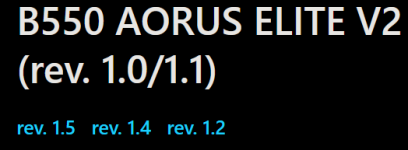

Als du dein UEFI geflasht hast, hast du auf die MB Version geachtet? Es gib 4 Versionen.
