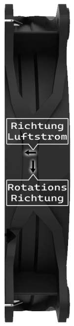

Die Lüfter im Deckel sind schon mal verkehrt herum. Die pusten Luft ins Gehäuse, anstatt die warme Luft nach draußen zu befördern.
Dann fehlt dir der Lüfter hinten, der die warme Luft vom CPU Kühler direkt nach draußen befördert.
Dein airflow ist wirklich suboptimal nach den Bildern zu urteilen.
So wäre eine besser Ausrichtung der Lüfter:
Du kannst Anhang von Pfeilen auf den Lüfter sehen wo die Luft rauskommt. Es ist, fast immer, die Seite wo der Motor des Lüfter fixiert ist.
Man sieht auch bei den beiden cpu Lüftern nicht, wie sie eingebaut sind.
Den hinteren oberen Lüfter umdrehen und den vorderen nach hinten bauen das er rausbläst.

Er hat den Arctic Freezer 36.
Die Lüfter sind geclipt. Es sind also beide falsch montiert.
Erkennt man im mittleren Bild, wo das Lüfterkabel in das Lüftergehäuse geht. Geht ja immer hinten rein. ;)

So, Lüfter sind alle kontrolliert und entsprechend umgebaut, tatsächlich befanden sich nur an 2 Lüftern Pfeile.
Die 2 Lüfter in der Front holen nun Luft rein, die zwei Lüfter oben pusten Luft raus, Kühlerlüfter habe ich getauscht.
Für die Rückseite muss ich noch einen Lüfter bestellen, in der Größe habe ich keinen rumliegen.
Der erste (Von Vorne gesehen) Lüfter im Deckel, wäre besser auf der Rückseite aufgehoben. Demontiere ihn oben und schraube ihn Hinten (Raus pustend) rein.
