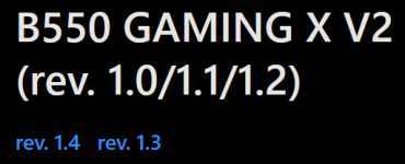

Achte auf die Reverenz Version des MB beim Download vom UEFI!

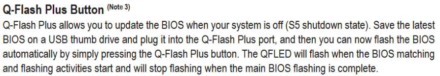

Mit dem Q-Flash-Button kannst du ohne CPU und Bild das UEFI flashen. Der USB-Stick mit der UEFI Firmware kommt in [F].
