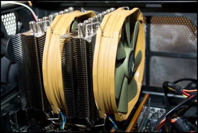

Die Montage ist recht einfach und problemlos von einer einzelnen Person zu bewerkstelligen, man muss jedoch einzelne Punkte beachten; die hier geschilderte Vorgehensweise ist für Sockel 1150.
Zunächst sollte man den Kühler für die Lüfter vorbereiten und die Antivibrationspads am Kühlkörper befestigen. Diese halten ganz gut, jedoch ist es mir vorgekommen, dass insbesondere die Pads für den mittleren Lüfter aufgrund der engen Platzverhältnisse manchmal ein bisschen verrutschen. Man kann auch schon vor der Montage den vorderen Lüfter mit den Klammern befestigen, der mittlere kann wegen der Verschraubung erst nachträglich angebracht werden.
Anschließend kann die Backplate mit der Schutzfolie versehen und die etwas längeren M3 L10 Schrauben durch die mittleren Bohrungen geführt werden. Diese halten dank der ebenfalls anzubringenden Abstandshalter (die kleinen für Intel, die großen für AMD) sicher in ihrer Position, was das Anbringen der Backplate sehr erleichtert. Diese ist auch so ausgeführt, dass sie nicht falsch angebracht werden kann, was Neulingen oder Nutzern, welche die Anleitung nur flüchtig lesen, zugutekommen dürfte. Mit den vier Rändelschrauben (mit der Isolierung nach unten anbringen) ist die Backplate schnell und ohne Werkzeug einfach und sicher befestigt. Anschließend wird die Montageschiene mit vier der kürzeren M3 L6 Schrauben fixiert. Danach empfiehlt es sich - je nach Board - bereits das Y-Kabel an den CPU-Lüfter-Anschluss des Mainboards anzuschließen, da man dies unter Umständen wegen des ausladenden Kühlers im Nachhinein schwerer oder gar nicht mehr bewerkstelligen kann.
Nun kann der Kühler auf die mit Wärmeleitpaste bestrichene CPU gesetzt werden, die Verschraubung erfolgt mit der Montageplatte und zwei weiteren M3 L6 Schrauben. Zu guter Letzt sind noch der mittlere Lüfter anzubringen und beide Lüfter an das Y-Kabel anzuschließen. Dabei fällt eine Schwachstelle des Silver Arrow ins Auge: Die Lüftermontage. Das starre System der Federn sorgt dafür, dass man den mittigen Lüfter - insbesondere im Fall eines geringen Abstandes zu Deckellüftern - nur mit größter Mühe ordentlich befestigen kann. Zusätzlich missfällt, dass die Klammern eine Höhenvariabilität bei den Lüftern verhindern. Dies sorgt dafür, dass man die Lüfter nicht relevant nach oben verschieben kann (was z. B. beim RAM mit ausladenden Kühlkörpern hilfreich wäre) und auch nicht nach unten (im Falle normal hoher RAM-Riegel und eines schmaleren Gehäuses evtl. ausschlaggebend über Kompatibilität/Nichtkompatibilität).

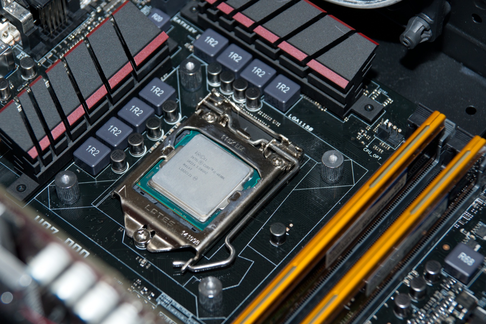

Im folgenden Test erfolgt ein Vergleich der genannten Kühler auf einem Core i5-4690K, der jedoch geköpft und mit Flüssigmetall versehen wurde. Daher habe ich mich auch gegen einen Test auf meinem 4770K entschieden, da auf diesem aufgrund der mangelhaften Wärmeleitpaste zwischen DIE und Heatspreader ein verlässlicher Test nicht möglich gewesen wäre. Als Wärmeleitpaste diente für alle Kühler Gelid GC-Extreme.

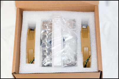

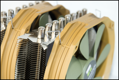

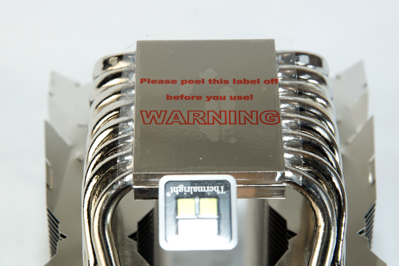

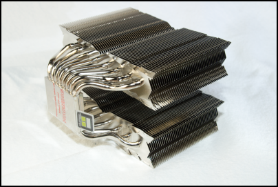

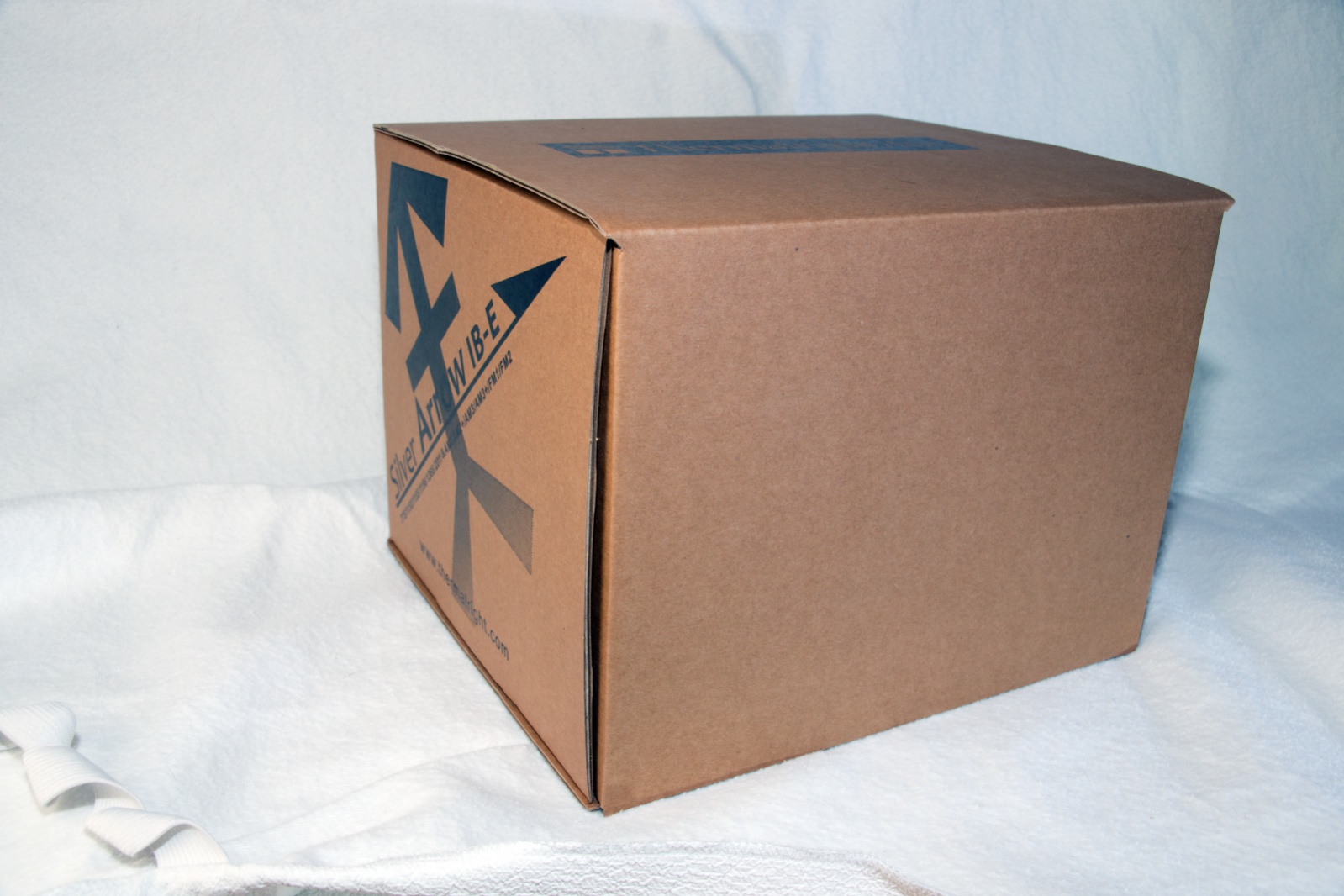

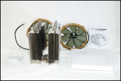

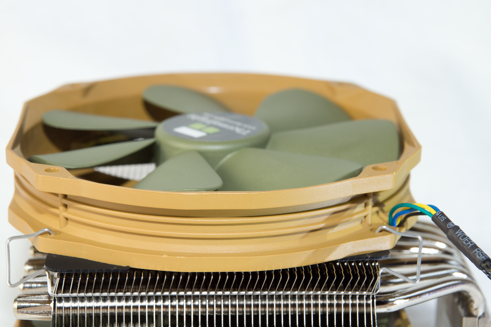

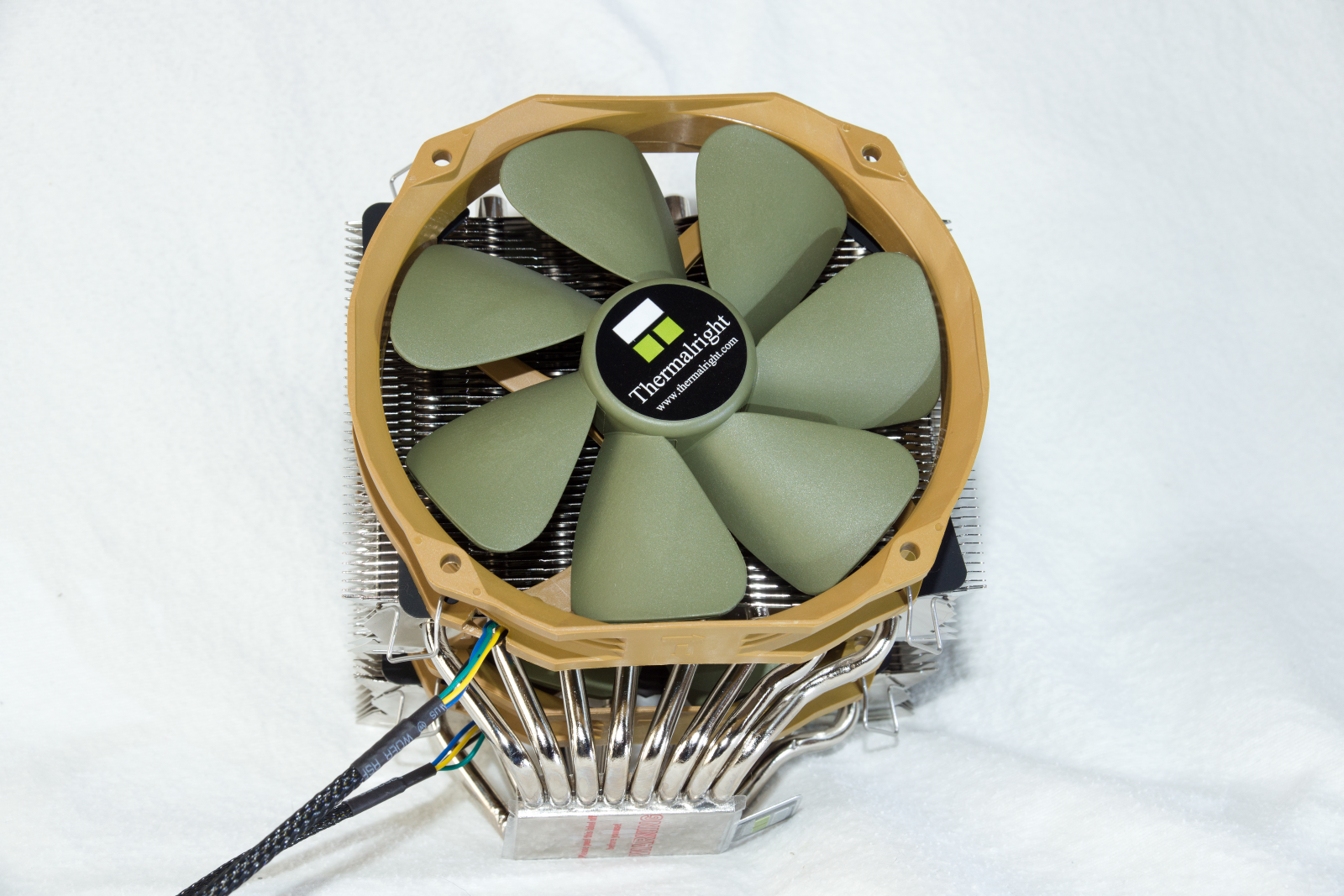

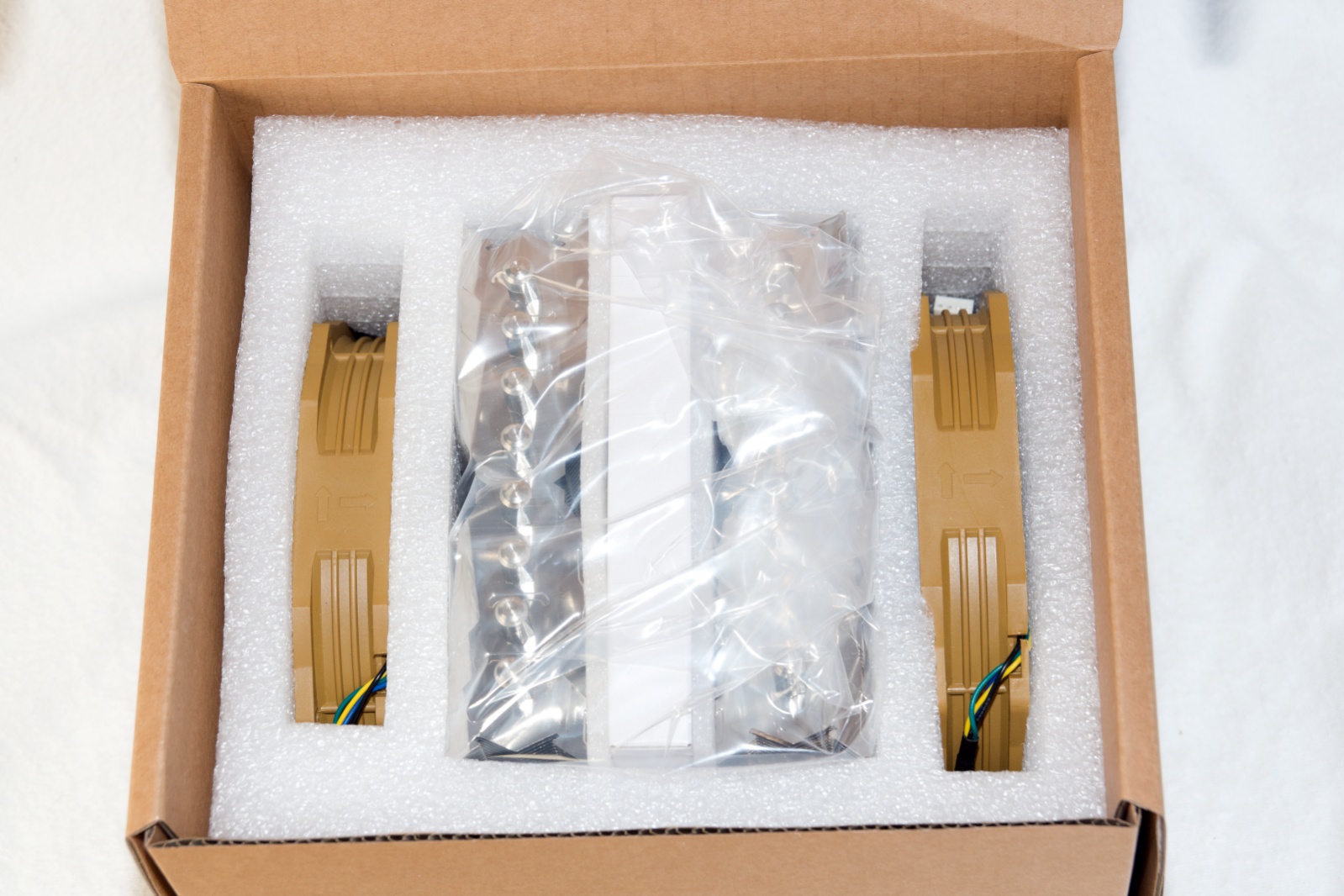

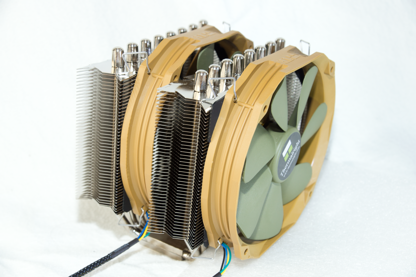

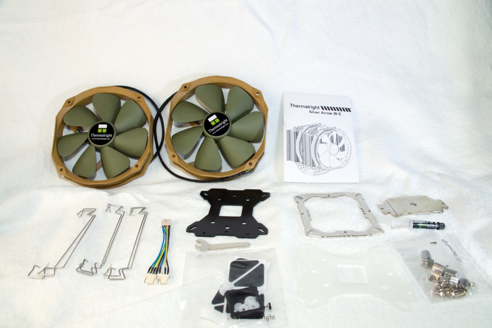

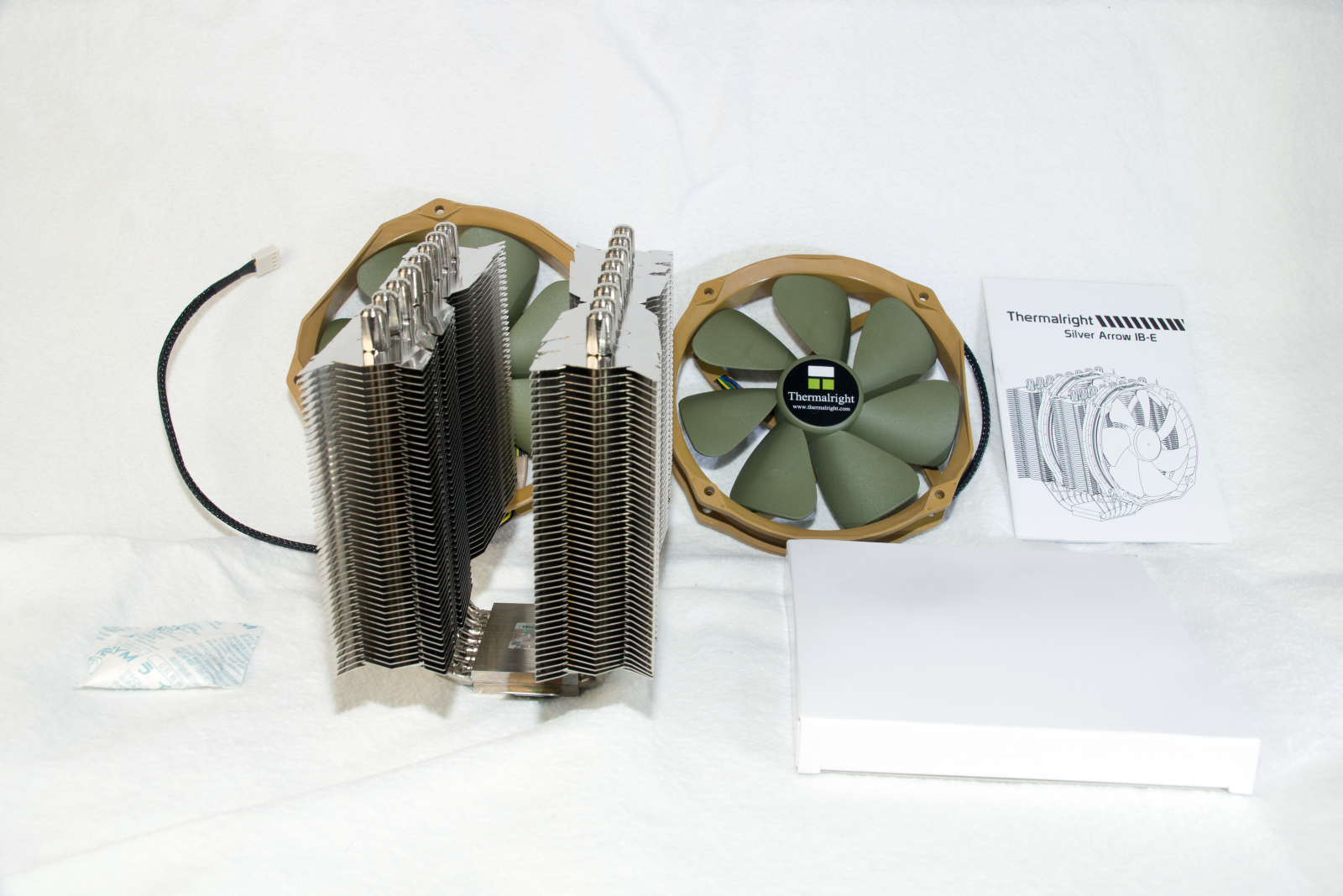

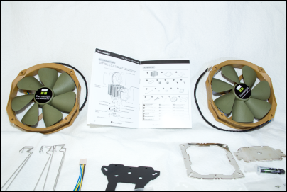

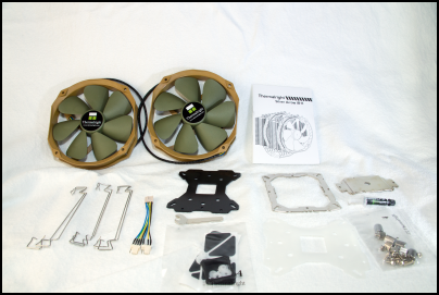

Geliefert wird der Kühler in einem schlichten braunen Karton mit entsprechendem Aufdruck. Der Blick ins Innere zeigt die einzelnen Komponenten mit Schaumstoff voneinander getrennt. Im Lieferumfang enthalten sind:

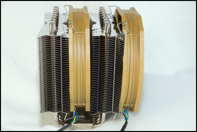

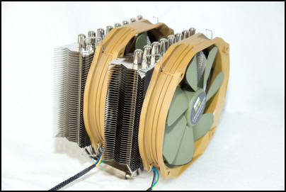

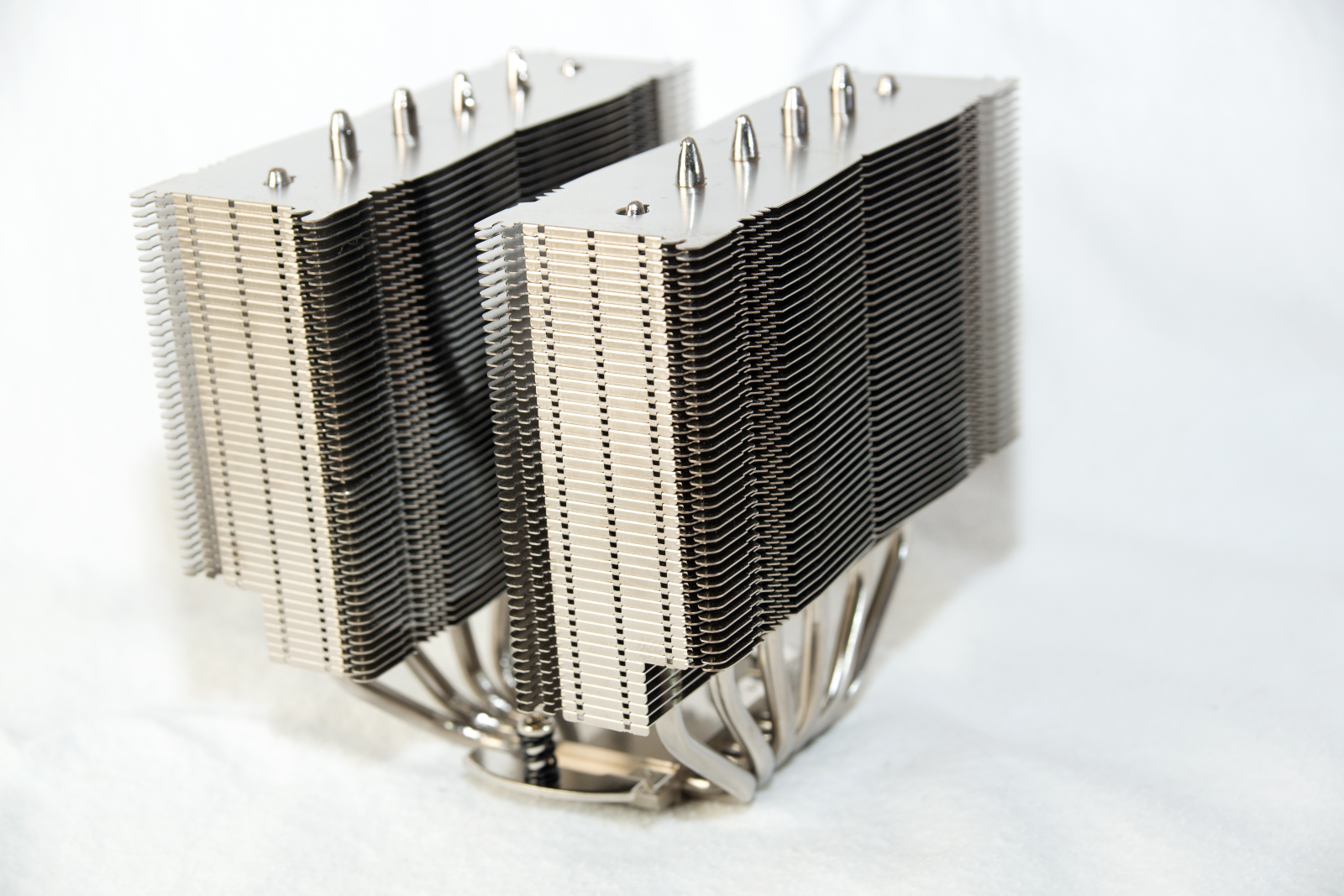

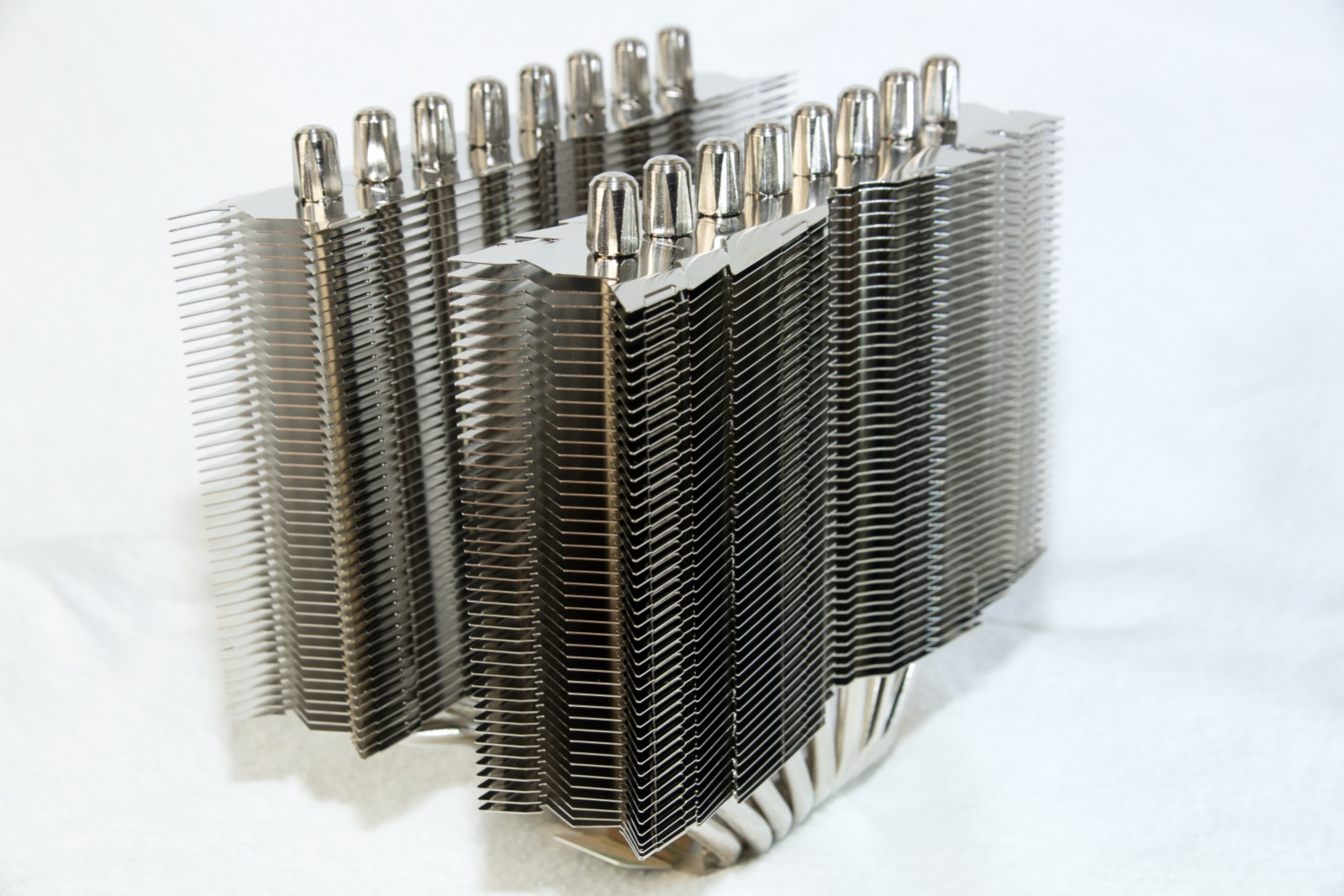

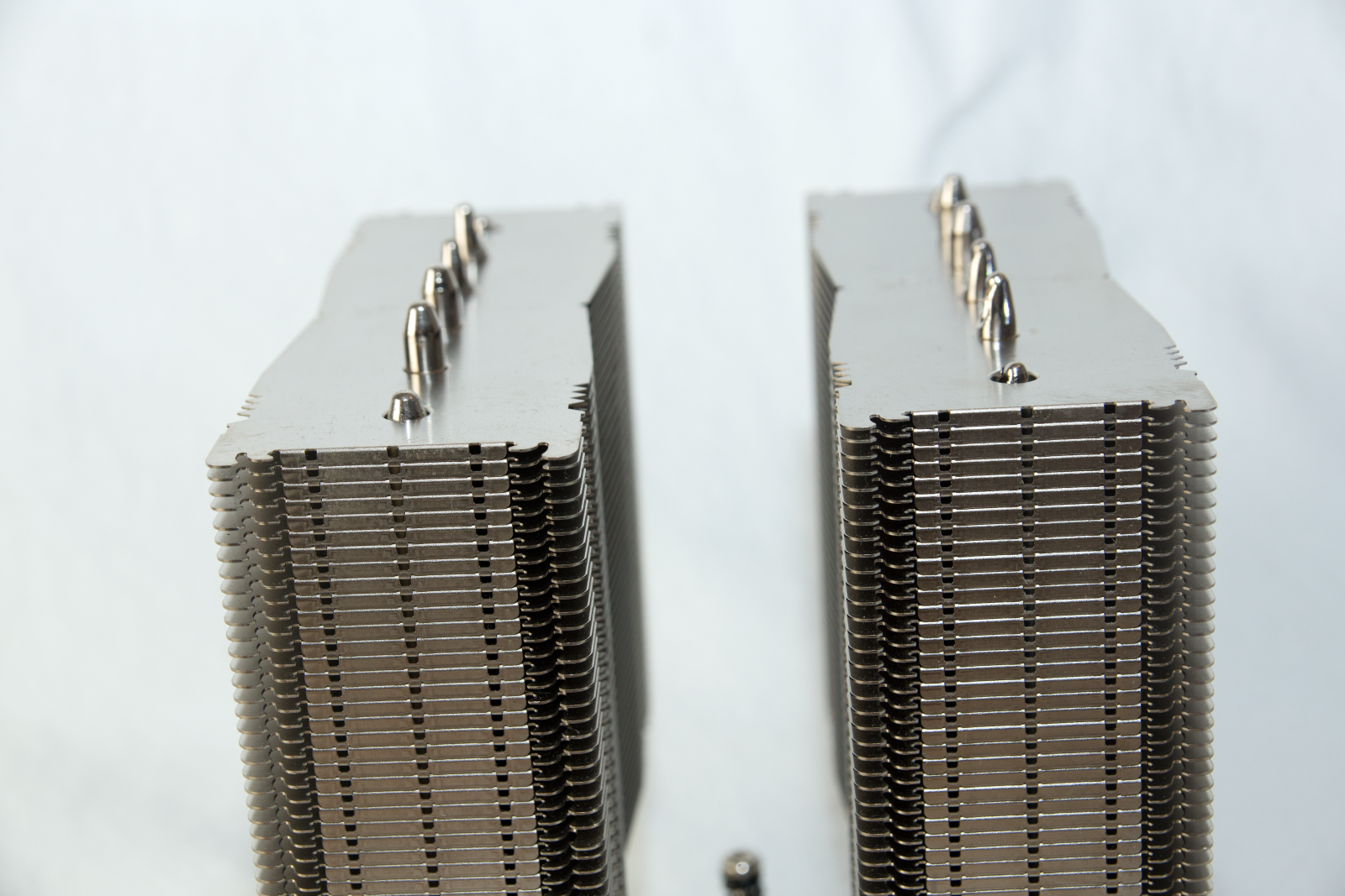

- Der Kühlkörper des Silver Arrow IB-E.

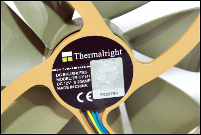

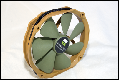

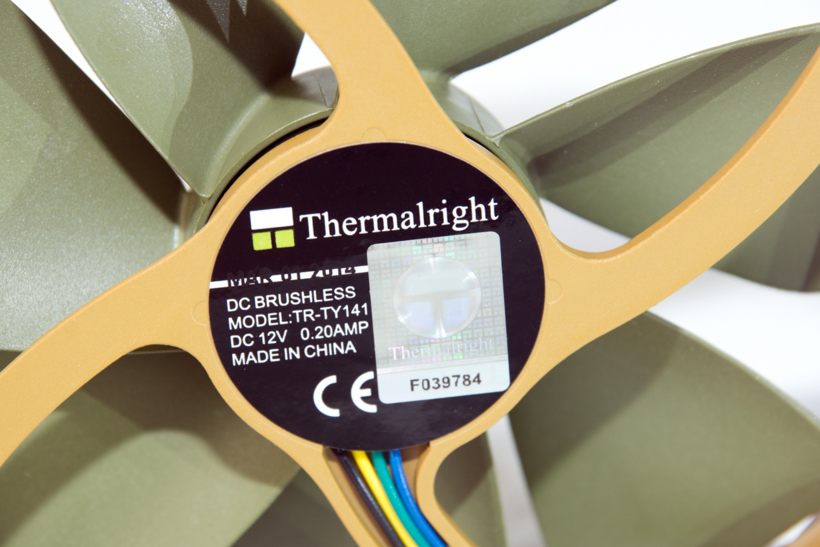

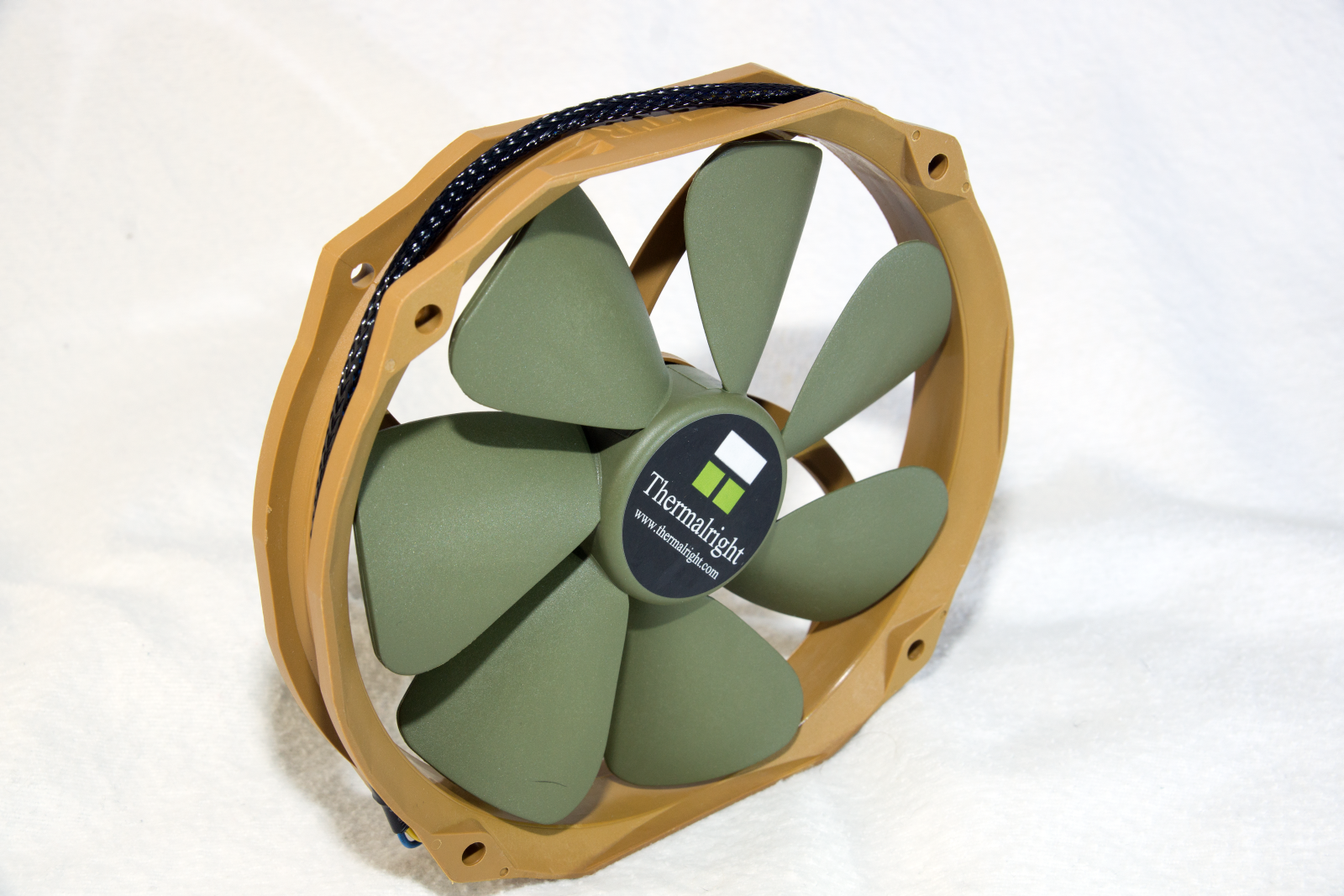

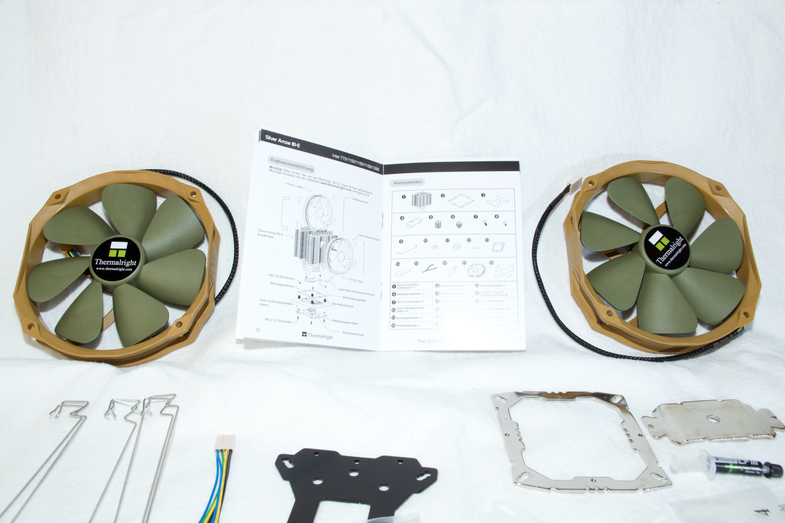

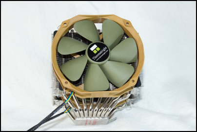

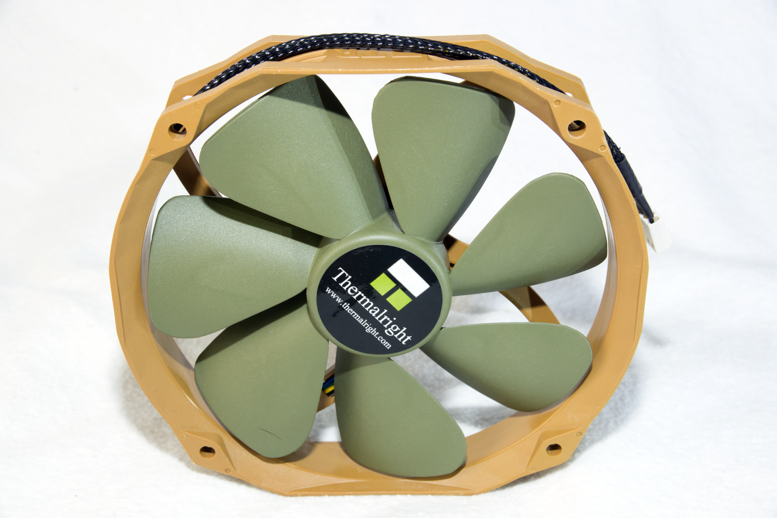

- Zwei 140mm Lüfter mit 120mm-Bohrungen (105mm Lochabstand), genauer gesagt zwei TR-TY141; dazu genug Klammern für die Anbringung von insgesamt drei Lüftern, jedoch nur acht Anti-Vibrationspads (ausreichend für die mitgelieferten Lüfter).

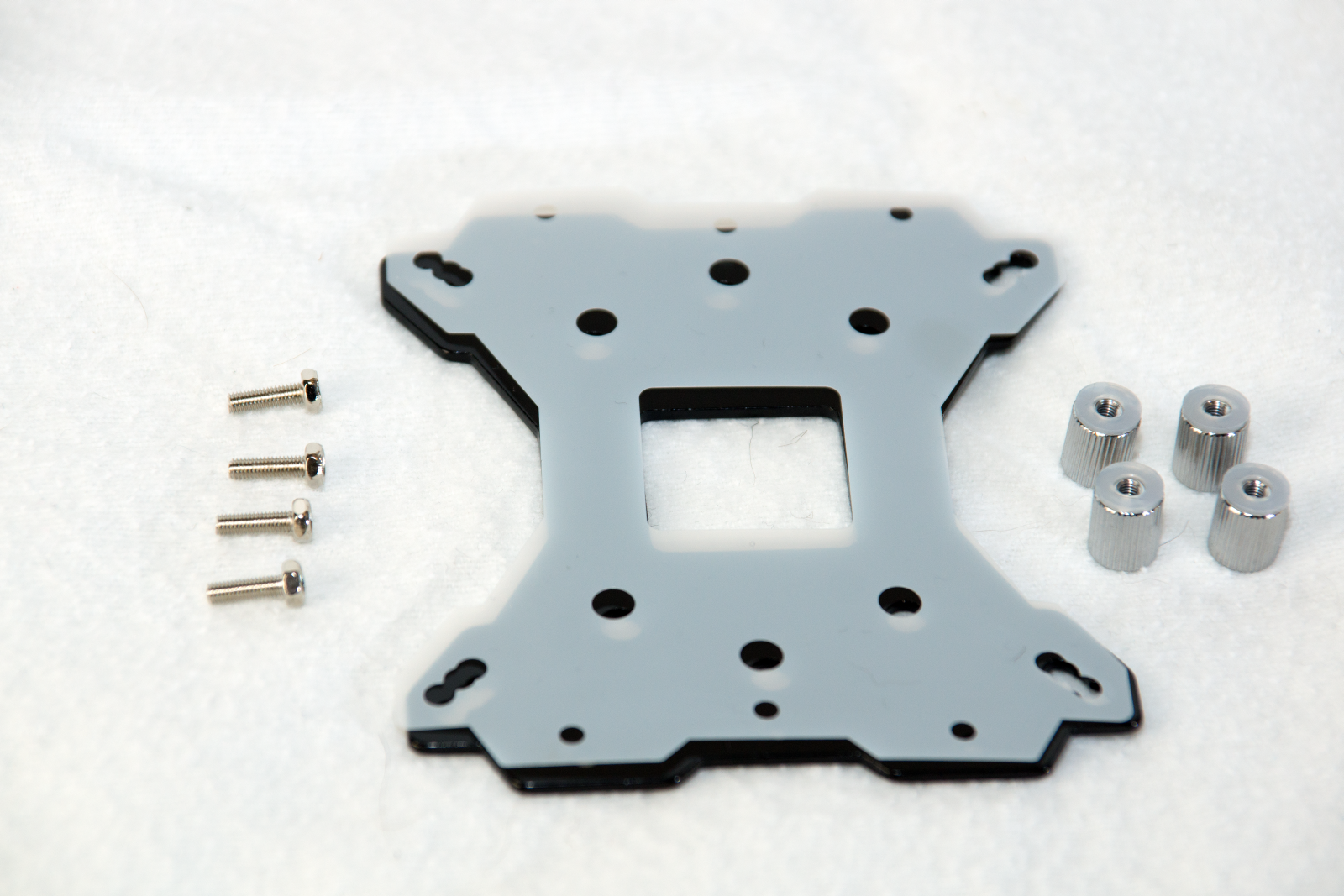

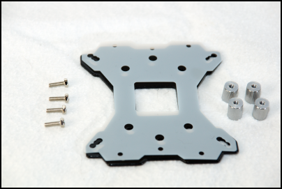

- Ein Montagerahmen, die Backplate inkl. Schutzfolie und die Befestigungsplatte für den Kühler.
- Mehr als genug Schrauben zur Befestigung sowie unterschiedliche Abstandshalter für die jeweiligen Sockel.
- Ein kleiner Montageschlüssel (ich empfehle jedoch dringend einen langen Kreuzschlitzschraubendreher mit magnetischer Spitze).

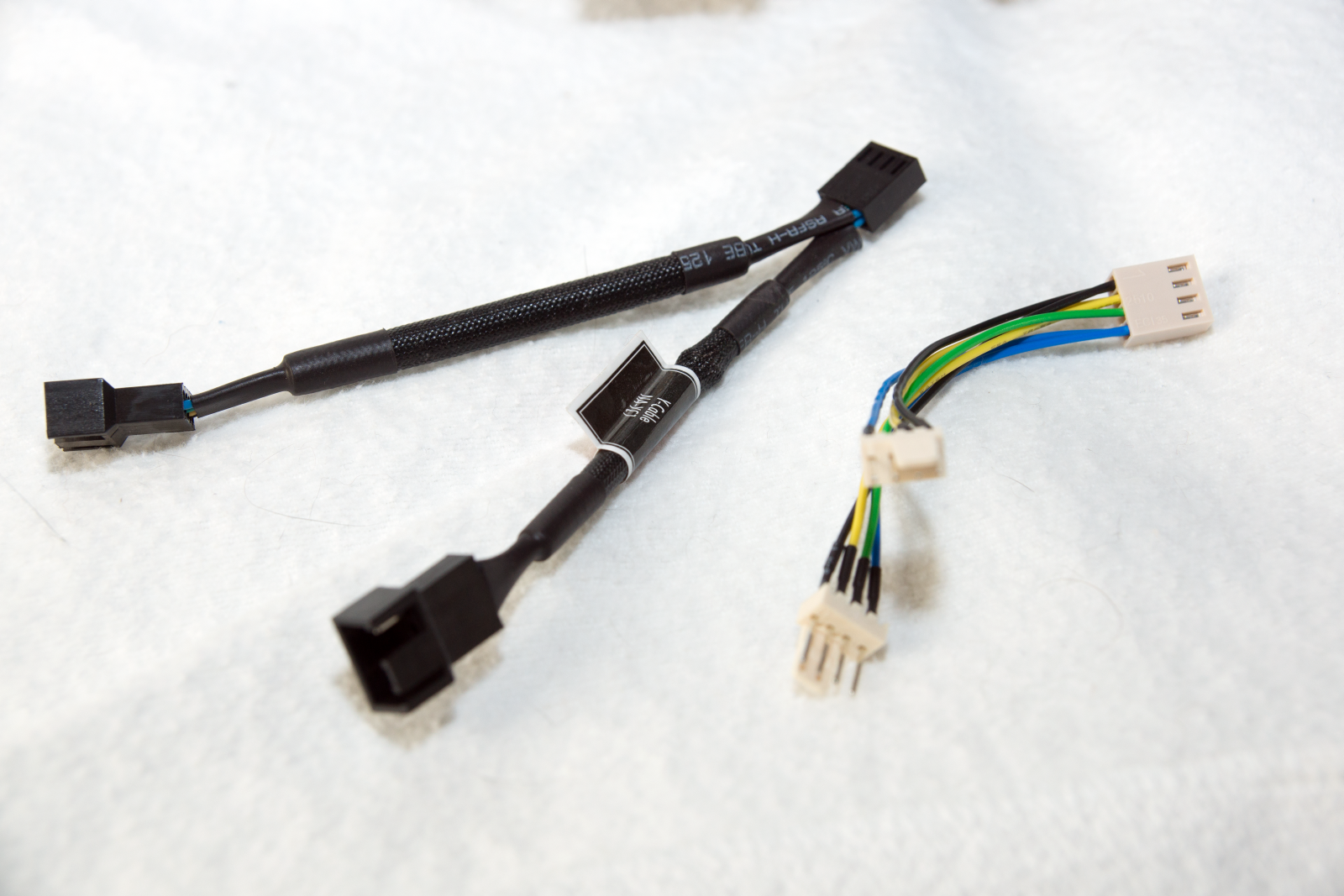

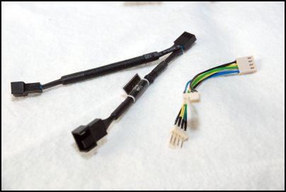

- Ein (ungesleevtes) Y-Kabel.
- Eine kleine Spritze mit Thermalright Chill Factor III (mMn ausreichend für vier bis fünf Montagen).
- Eine mehrsprachige Anleitung mit detaillierten Abbildungen; diese gibt es auch als PDF.

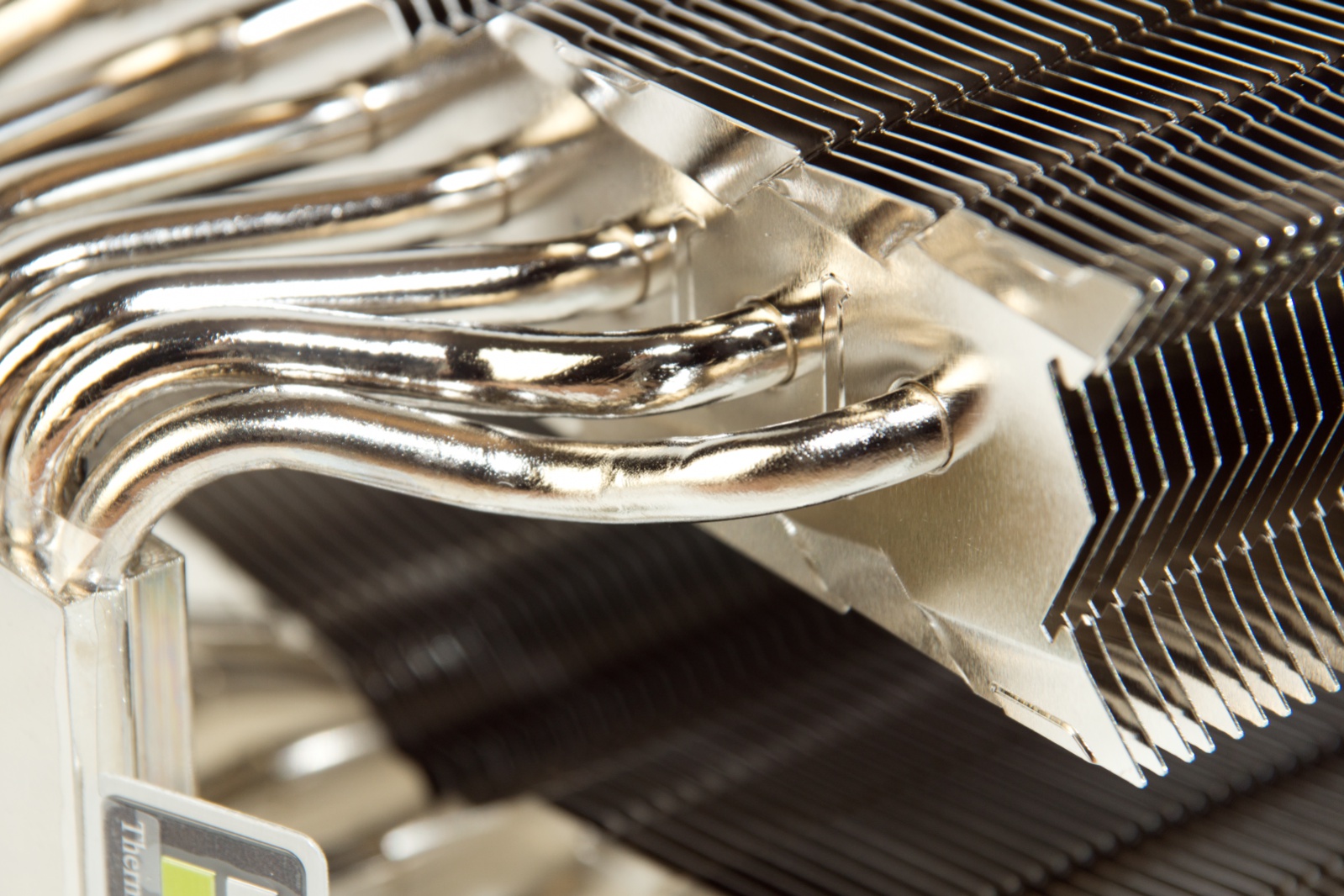

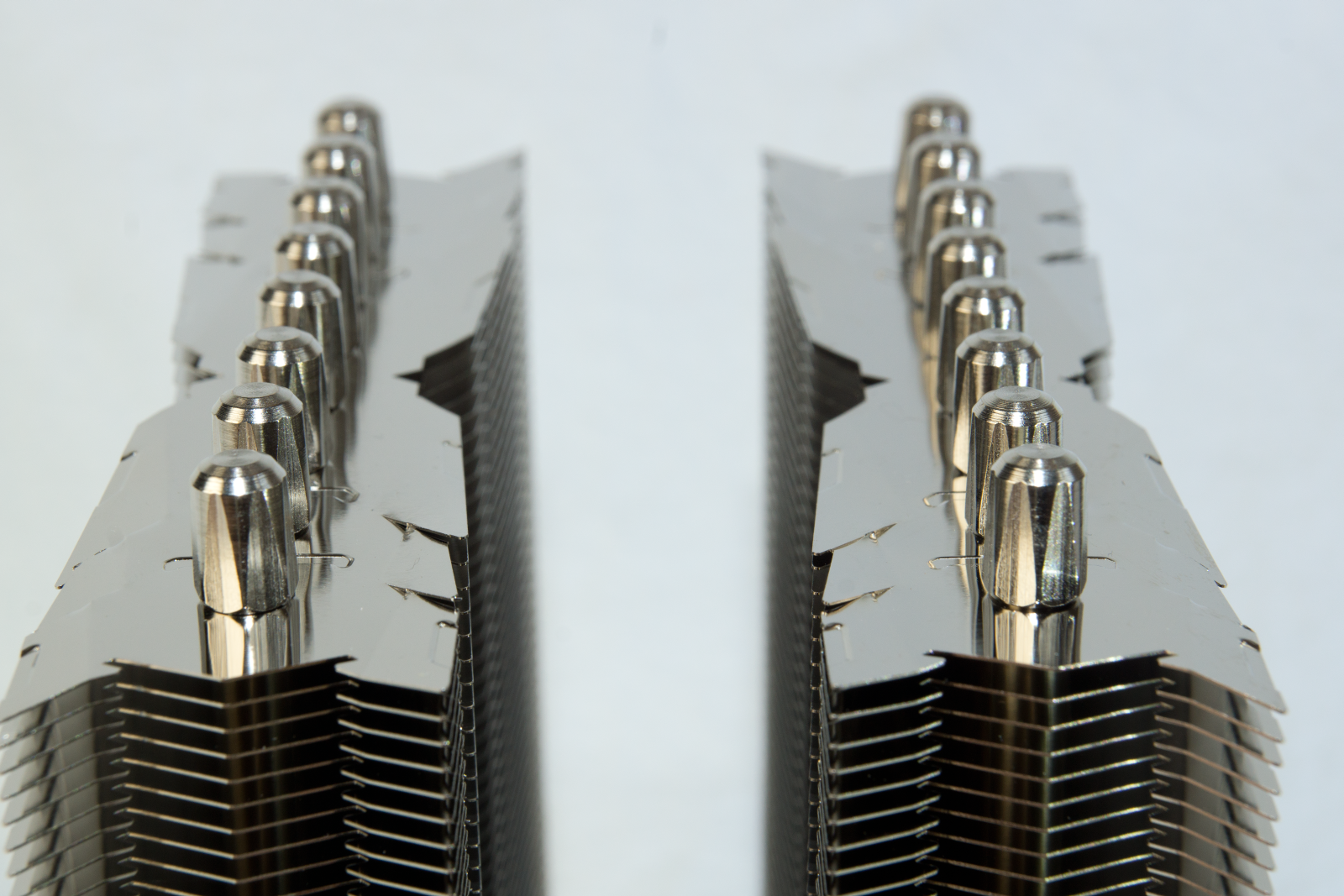

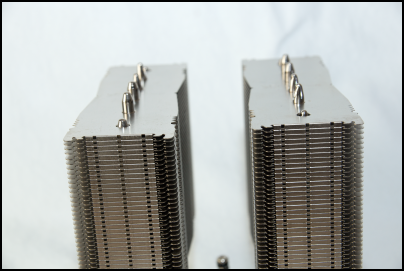

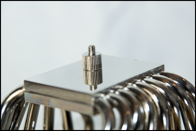

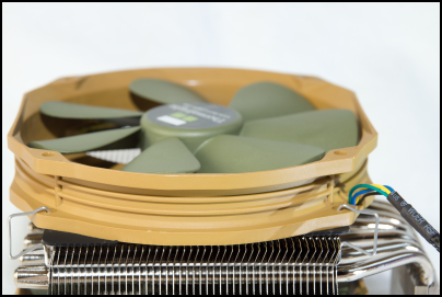

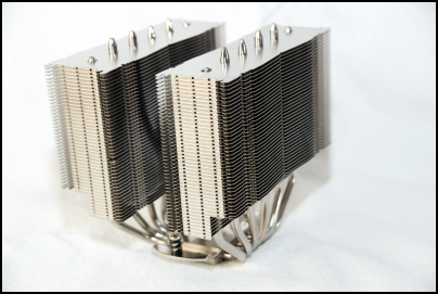

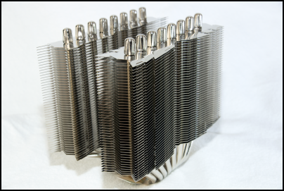

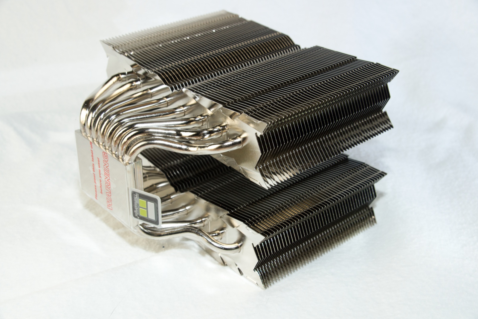

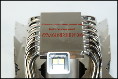

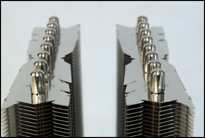

Der Kühlkörper ist sehr gut verarbeitet und weiß auch optisch zu gefallen, die Lamellenstruktur und die Heatpipeendenabdeckungen verleihen dem Kühler ein formschönes und markantes Äußeres. Die Lüfter entsprechen etwas älteren Modellen mit der bekannten Farbgebung und weisen ein gesleevtes Kabel auf, was jedoch nicht für das Y-Kabel gilt. Dabei hätte ich mich persönlich eher über andere Lüfter in Form der TR-TY147(A) gefreut, da diese mMn besser aussehen und wegen des größeren Regelbereichs (300-1300 statt 900-1300 U/Min.) vorteilhaft wären; dazu mehr unter dem Punkt "Lautstärke". Angesichts der Anzahl an Klammern hätte man auch noch vier weitere Antivibrationspads beilegen können. Ansonsten ist die Ausstattung jedoch recht zufriedenstellend.

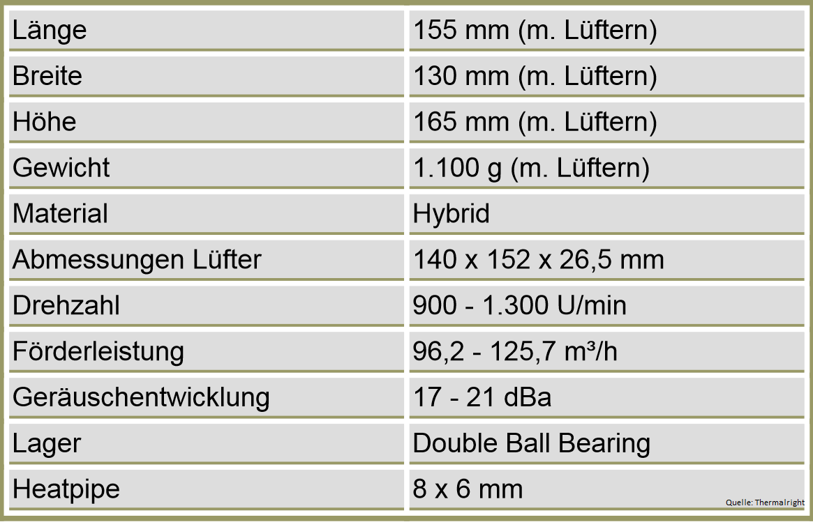

Technische Daten des Kühlers laut Hersteller:

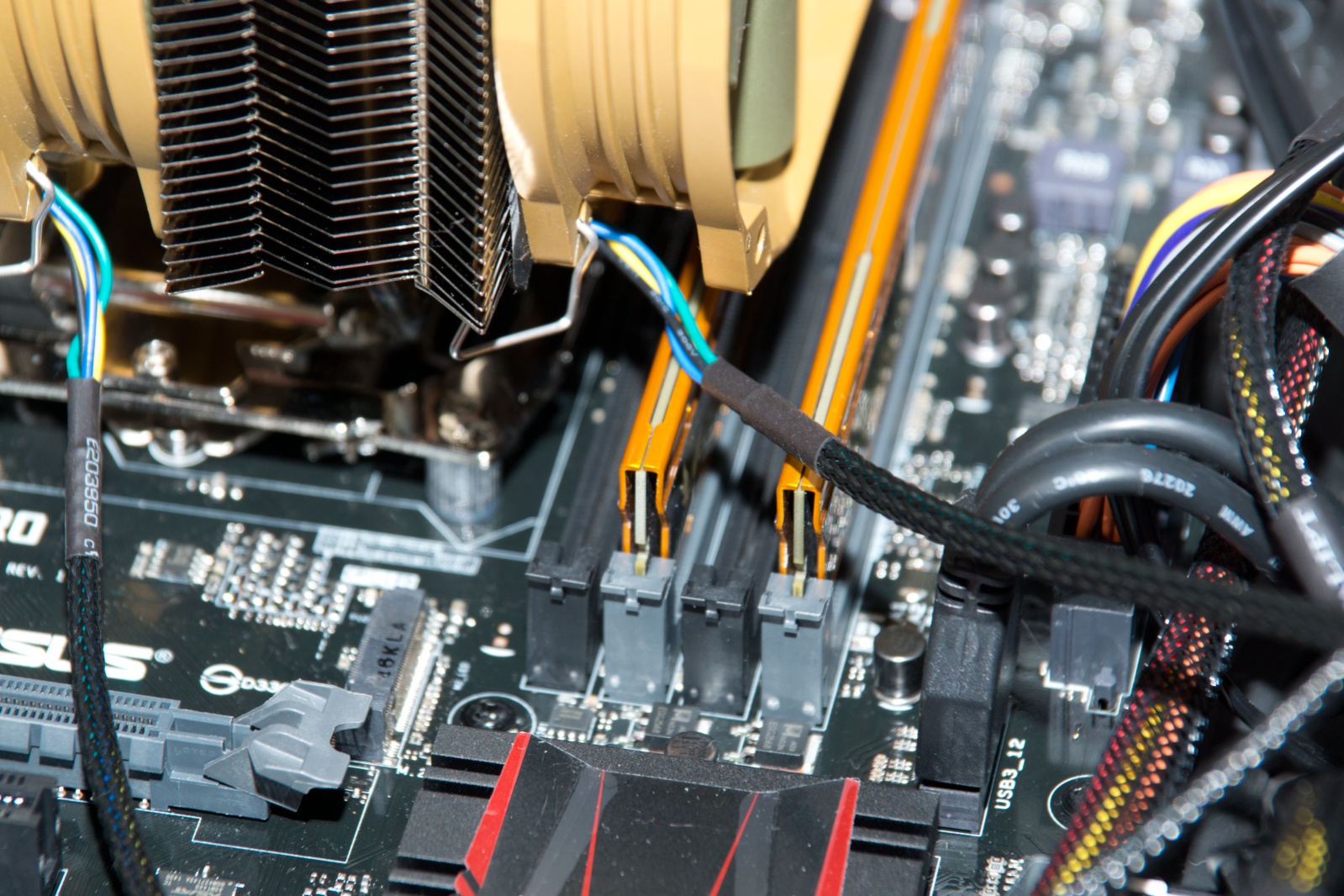

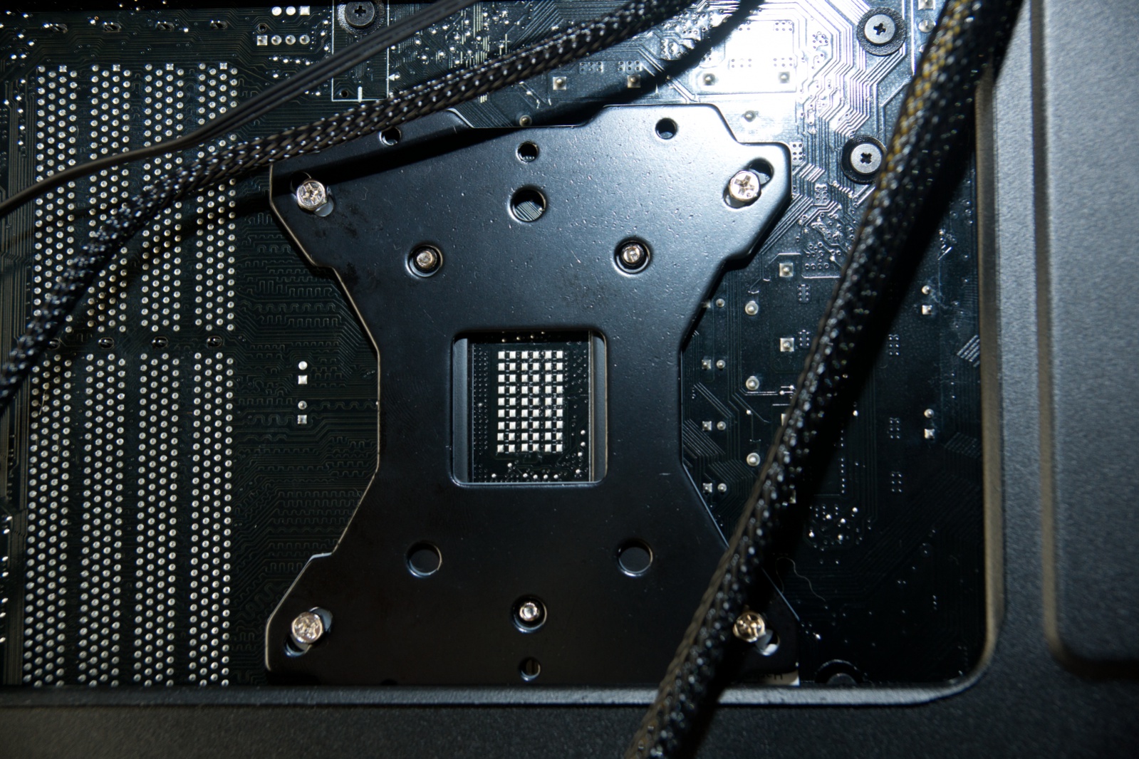

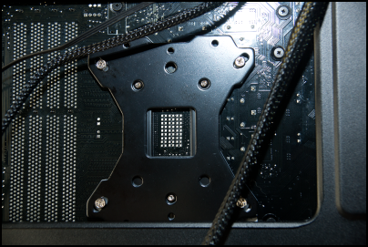

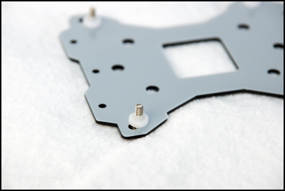

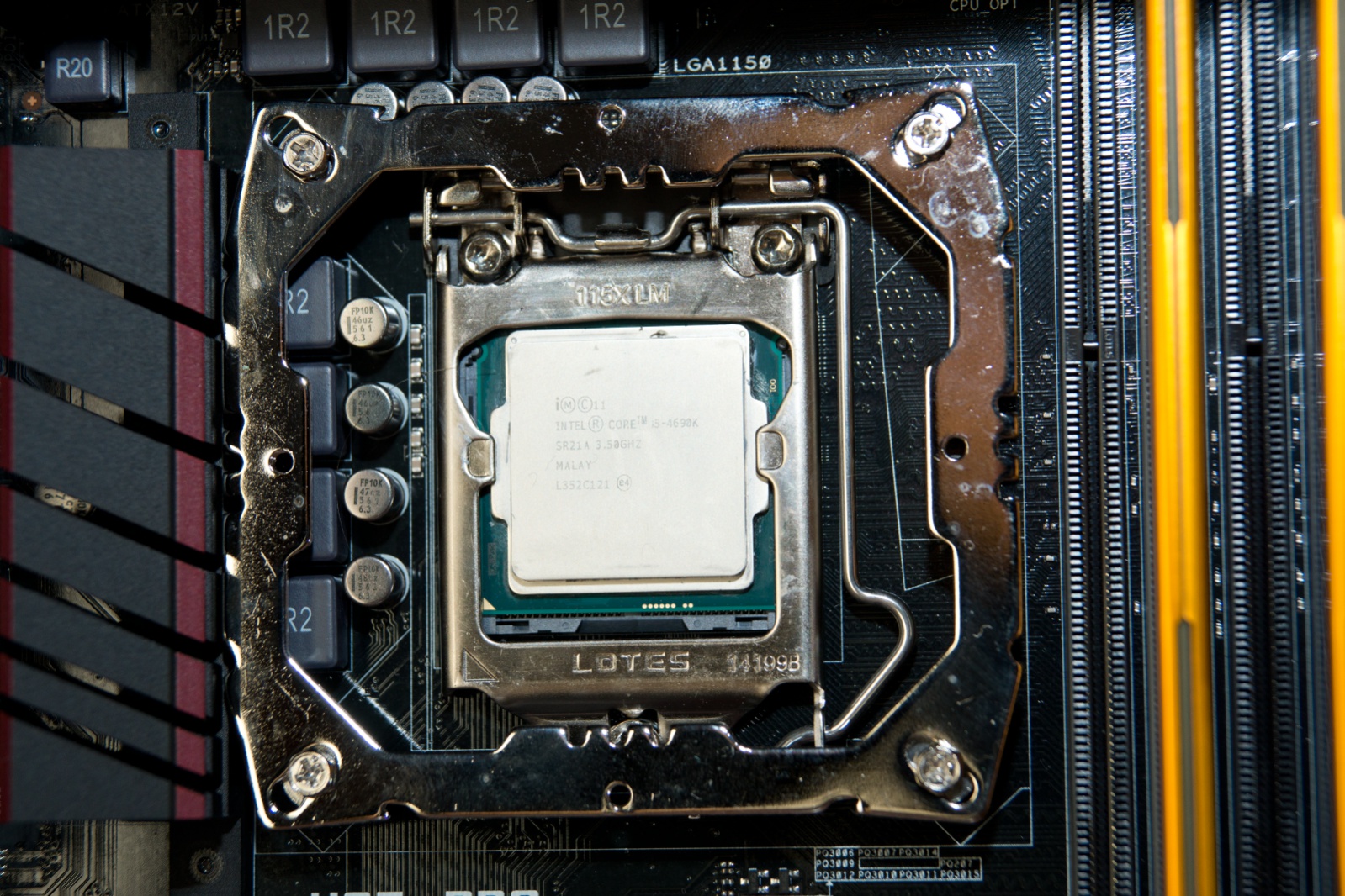

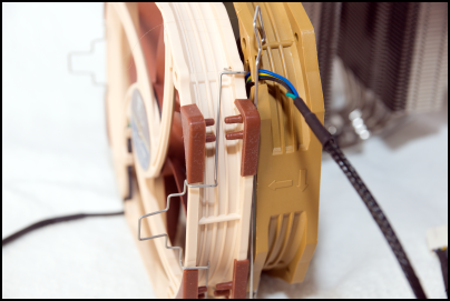

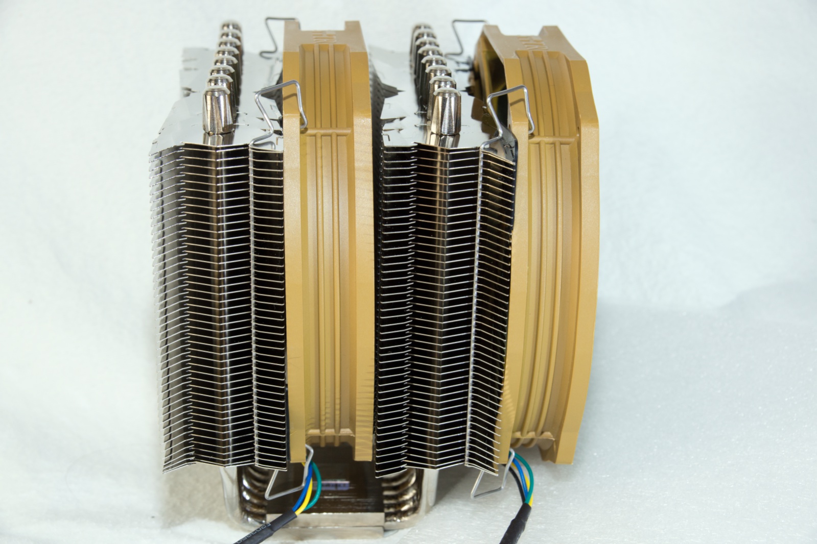

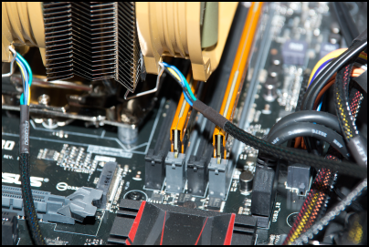

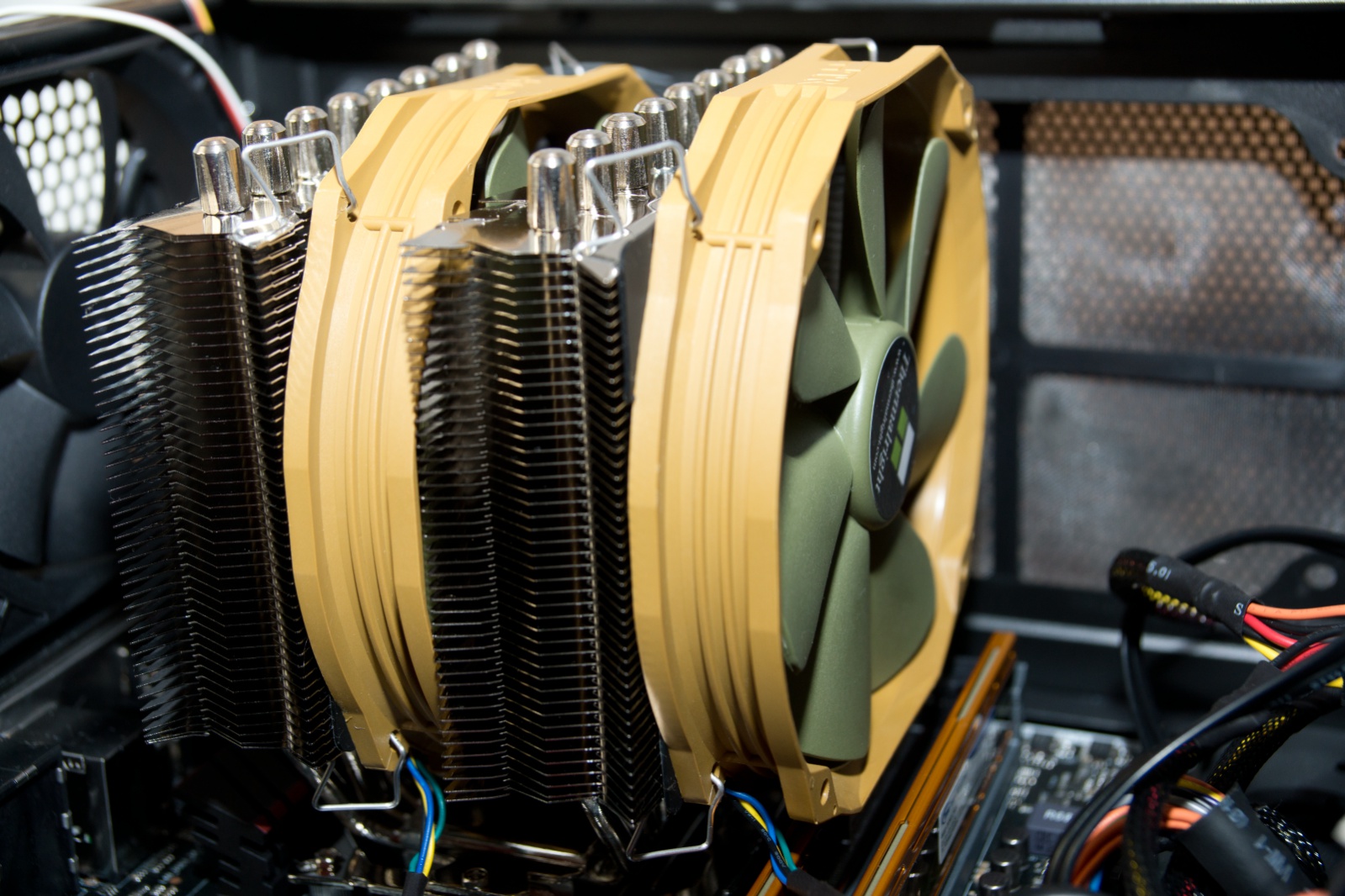

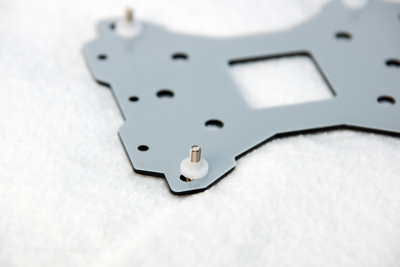

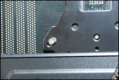

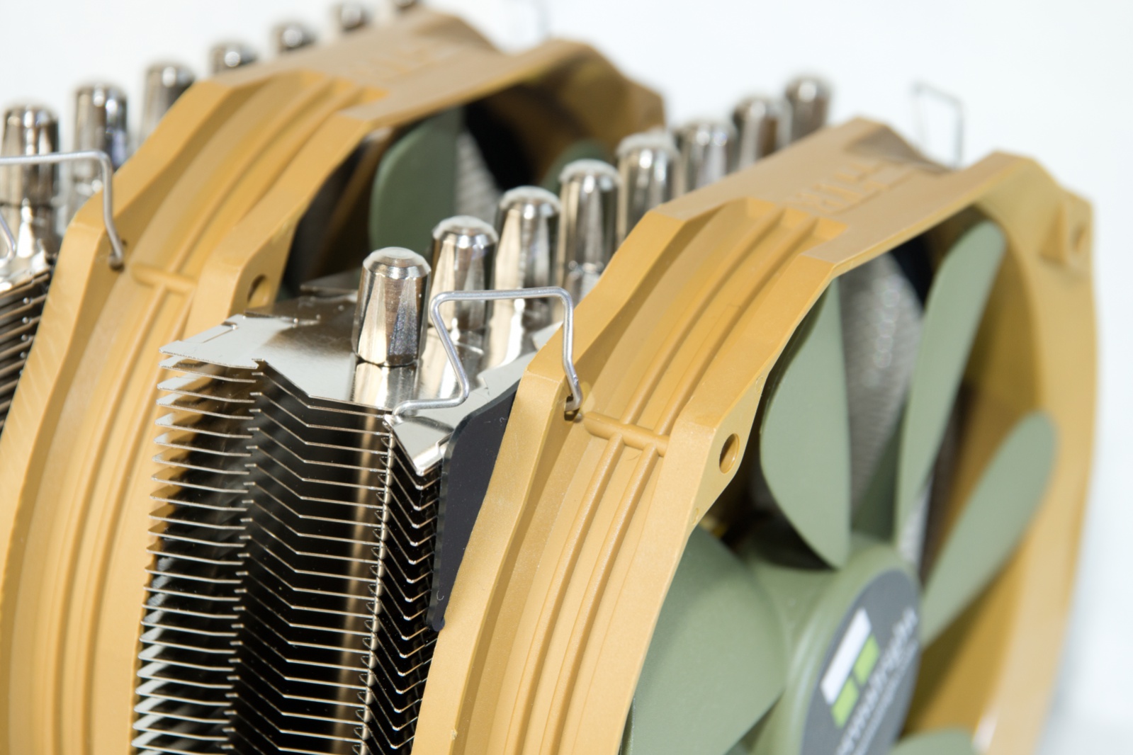

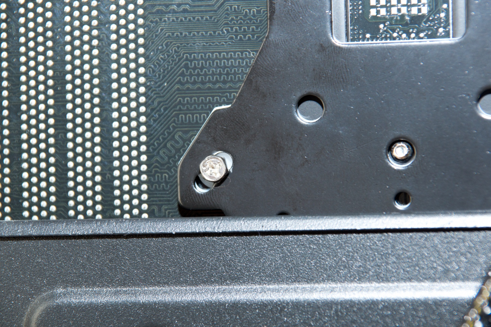

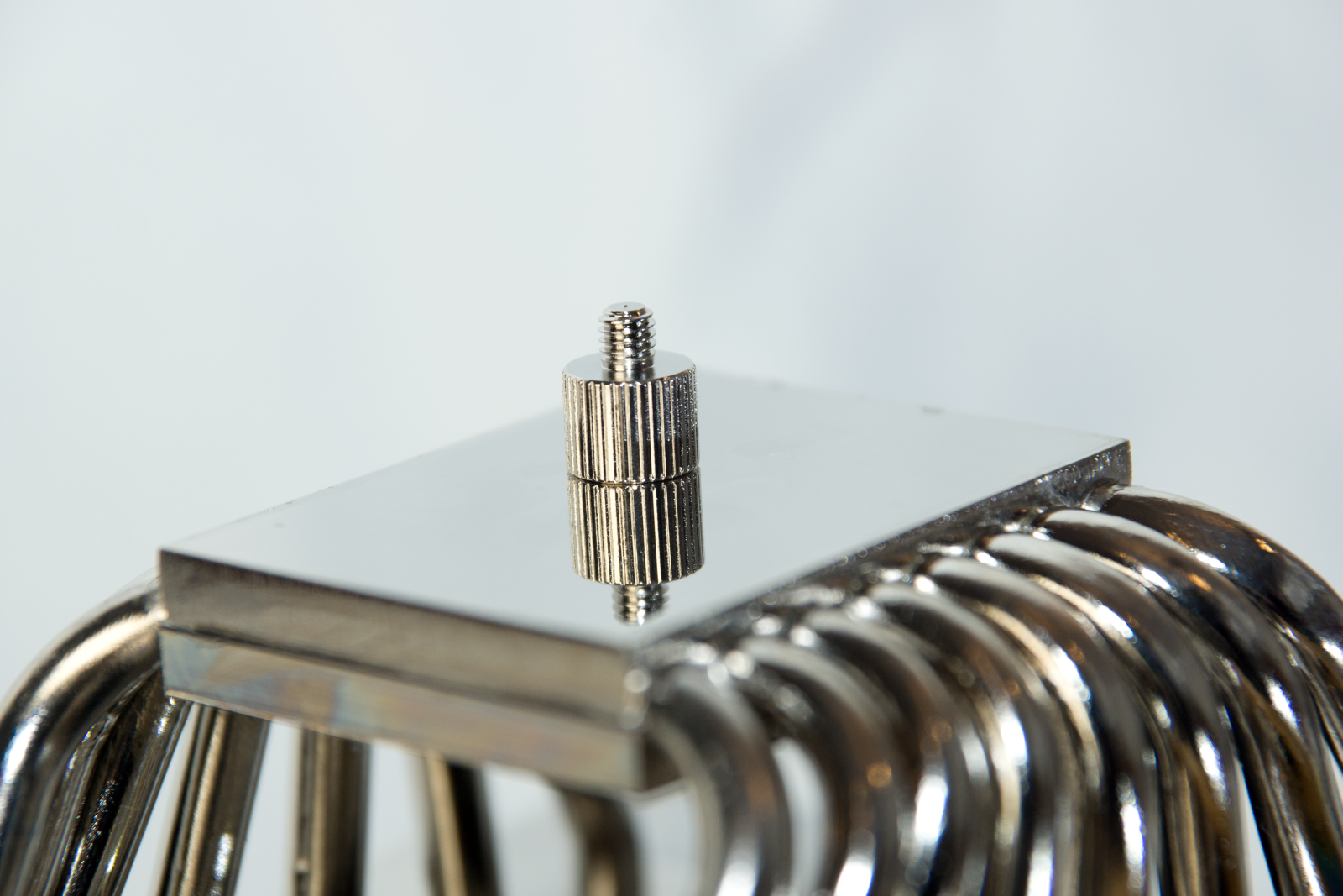

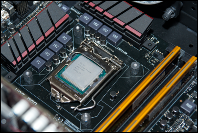

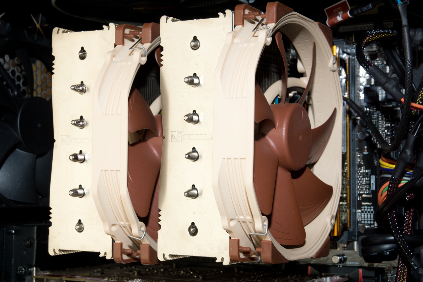

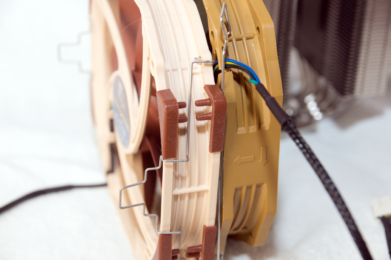

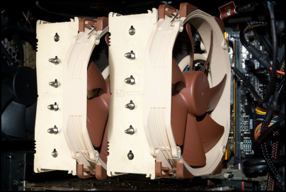

5. Vergleich mit NH-D15
Der Konkurrent des Silver Arrow präsentiert sich in Form des Noctua NH-D15. Ich widme mich in dieser kurzen Gegenüberstellung nur Dingen, die mir persönlich aufgefallen und auch wichtig sind. Bei der Verpackung gehen beide Anbieter unterschiedliche Wege. Während der Silver Arrow IB-E in einem unscheinbaren Pappkarton geliefert wird und im Innern mit Schaumstoff und (aufzureißenden) Plastiktüten nicht gespart wird, ruht der NH-D15 in einem bedruckten Karton mit kleinen, passgenauen (wiederverschließbaren) Kartons für Zubehör, Montagematerial, den Kühler und die Lüfter - kein Schaumstoff, kein Plastik.
Seine größten Stärken spielt der NH-D15 dabei - abgesehen von der Kühlung - beim Komfort und der Kompatibilität aus. Die Lüfter weisen fest angebrachte Entkopplungen auf und das Klammersystem sorgt dafür, dass die Lüfter auch unter beengten Verhältnissen schnell und sicher befestigt werden können; außerdem sind dadurch Variationen in der Höhe möglich (was im CM 690 II auch nötig war, der vordere Lüfter musste ~0,3cm nach unten versetzt angebracht werden). Ein vergleichbares System hätte ich mir auch für den Silver Arrow IB-E gewünscht.
Die größere Liebe zum Detail findet sich auch bei Zubehörteilen wie dem deutlich schöneren Y-Kabel oder den beiden mitgelieferten Low-Noise-Adaptern in gleicher Optik; letztere sucht man bei Thermalright vergebens.

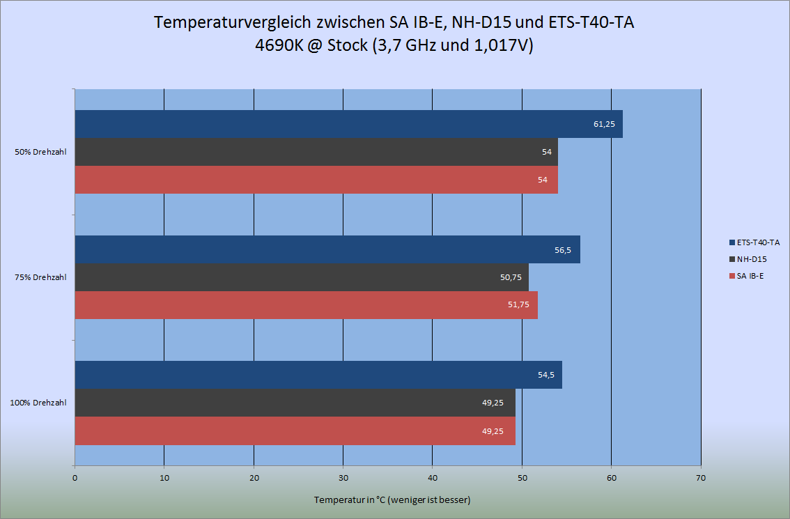

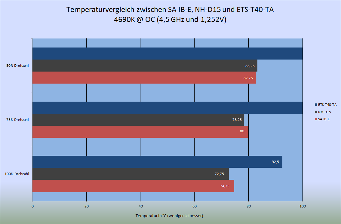

Zunächst treten die Kühler gegen den noch recht zahmen i5-4690K mit 3,7 GHz Standardtakt bei 1,017V an.
Der NH-D15 und Silver Arrow schenken sich dabei recht wenig und kühlen die CPU durchweg hervorragend. Der im Vergleich zu den beiden Doppelturmkühlern hörbar lautere ETS-T40-TA hält einen gebührenden Abstand ein, erweist sich jedoch auch bei Drosselung als absolut ausreichend.
Jedoch trennt der folgende OC-Test bei 4,5 GHz mit 1,252V die Spreu vom Weizen. Die Balken ohne Werte entsprechen dabei einem Abbruch, weil bereits nach Sekunden ein Kern 100°C oder mehr erreichte.
Wie man sehen kann, ist der kleine Vergleichskühler den beiden größeren Kontrahenten hoffnungslos unterlegen und kapituliert unterhalb von 100% Drehzahl. Bei niedrigen U/Min. bewegen sich die beiden Kontrahenten im Rahmen der Messungenauigkeit auf gleichem Niveau. Erst mit steigenden Drehzahlen kann sich der NH-D15 ein bisschen vom Silver Arrow IB-E absetzen; dabei sollte jedoch immer beachtet werden, dass der Noctua-Kühler aufgrund seiner größeren Lüfter und etwas höheren Drehzahlen hier im Vorteil ist.
Zusammengefasst ist der 4690K mit OC für beide Kühler keine große Herausforderung, selbst mit stark gedrosselten Lüftern werden noch gute Temperaturen erreicht. Der ETS-T40-TA hingegen scheitert kläglich und erreicht selbst mit seiner maximalen Drehzahl, die deutlich über den anderen beiden Modellen liegt, ca. 10°C höhere Temperaturen als die Doppelturmkühler mit lediglich 50% Drehzahl. Für starkes OC eines 4690K ist der Kühler nicht zu gebrauchen, die beiden anderen Kühler hingegen überzeugen auch mit 50% Drehzahl und kühlen dabei den kleinen i5-Hitzkopf auf absolut unbedenkliche Temperaturen.

Bei der Lautstärke weisen beide Doppelturmkühler mit maximaler Drehzahl eine deutlich zu hohe Lautstärke auf. Auch mit 75% sind bei beiden Modellen noch neben dem Luftrauschen störende Geräusche zu vernehmen. Bei 50% Drehzahl hingegen ist abgesehen von einem Luftrauschen nicht viel zu hören. Allerdings gibt es dabei zwischen beiden Modellen einen eklatanten Unterschied: Die Regelung per PWM. Die Lüfter des NH-D15 weisen einen vorbildlichen Regelbereich auf. Dies sorgt dafür, dass man bei ~400 U/Min. im Idle wirklich nichts zu hören bekommt, auch ingame bewegen sich die Drehzahlen in den meisten Spielen, welche die CPU nur moderat auslasten, mit einer entsprechenden Lüfterkurve ~600 U/Min. Ganz anders präsentiert sich der Silver Arrow IB-E - unnötig hohe ~900 U/Min. im Idle sind ärgerlich. Je nach Board und Lüfterkurve bekommt man die Lüfter evtl. auch noch ein bisschen gedrosselt, weniger als 550-600 U/Min. konnte ich jedoch selbst mit Lüftercontroller und Spannungsregelung nicht erreichen. Zusätzlich erschwert wird dies von einer offensichtlich hohen Anlaufspannung, da die Lüfter bei entsprechender Drosselung per Spannungsregelung nicht zuverlässig anlaufen und nur vor und zurück zucken.
Umso ärgerlicher ist diese Tatsache, wenn man bereits Erfahrungen mit Lüftern aus dem gleichen Hause machen durfte, welche in der Hinsicht geradezu brillierten. Auf einem Macho neuerer Revision war es mir möglich, den dort mitgelieferten TY-TR147-Lüfter auf ~280-300 U/Min. zu drosseln. Warum man beim Face-Lift des Silver Arrow nicht gleich auf die Lüfter mit größerem Drehzahlbereich gesetzt hat, ist mir ein Rätsel, denn das Prädikat "Silent" hat er ohne auf eigene Faust zu erfolgende Drosselung nicht verdient.
