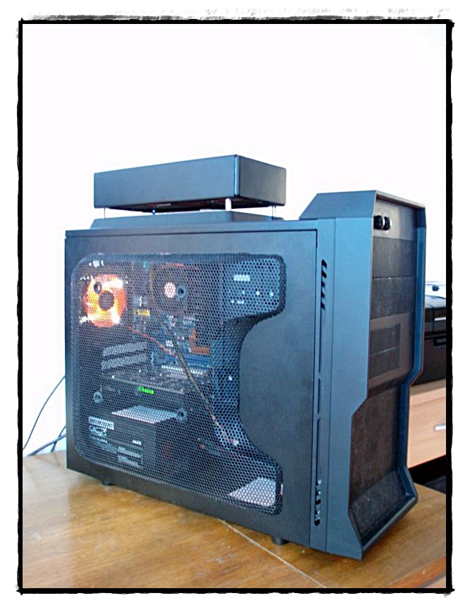

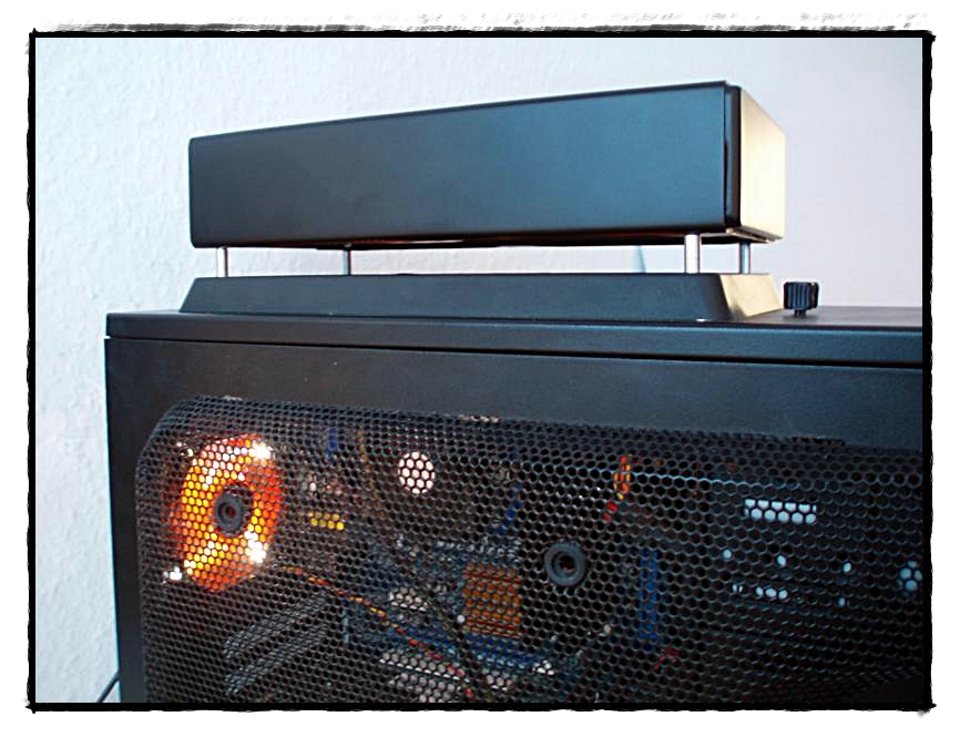

weiter gehts ...... Hab den Radiator verbaut, musste erst ne M4 Gewindestange und Alurohr Organisiern.
Sieht mMn. Top aus , Passt wunderbar ins Design des Gehäuses ....
Was ich mich nun Frage is , müssen auf den Radi nochmal 2x120er Lüfter oder reichen die die im Gehäusedeckel verbaut sind?
Der Abstand zwichen Gehäuse und Radi is 15mm ,die Gewindestangen mit Alurohr verdeckt
Hier mal wieder paar Bilder

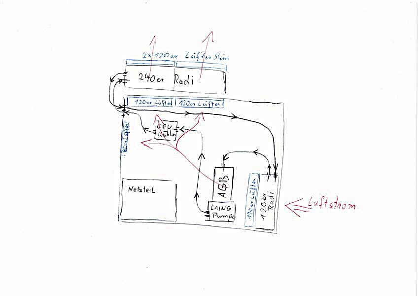

so Mal kleiner Plan von Radis/Luftstrom.... Könnt mal wer schauen ob das so klappt? Einwände?

Rein optisch sieht es TOP aus, :daumen:
du könntest es erst mal so testen, ich würde dann aber die Wassertemperatur im Auge behalten,
wenn du nur die CPU kühlen willst, könnte es so reichen, also auch die CPU Temperatur überwachen. ;)
Schicker PC :D. Luftstrom sollte passen.
Besteht die Seitenwand bei deinem Case nur aus dem Lochgitter?
