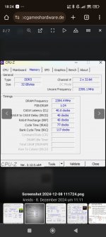

Im Anhang die CPU-Z datei

Ich habe weiter oben ja Bilder vom RAM mitgesendet, hier sieht man ja den Teiler.
Oder?

Der Teiler ist Infinity Fabric zu RAM Takt, also in deinem Fall 1 zu 1.
Und das wird bei 7200 nicht der Fall sein, deshalb 6000 oder 6200 testen.
