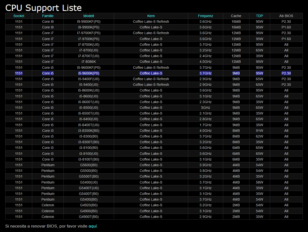

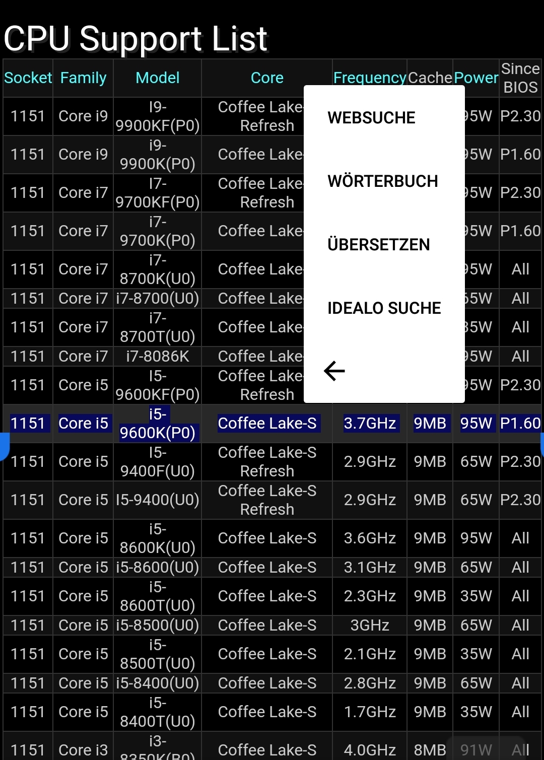

Nach kompletter Montage und akribischen Kabelmanagement blieb der Monitor nach dem Einschalten "schwarz". Ich habe alles mögliche versucht um das Mainboard zum Laufen zu bewegen jedoch ohne Erfolg. Also habe ich nochmals die CPU Supportliste auf Asrock.com studiert. Dort ist aktuell die Vorgabe Bios Version P1.60 (Auslieferungszustand) vermerkt. Jedoch scheint es entgegen der Aussage nicht zufunktionen.
Ich habe in einen anderen Forum einen Screenshot der älteren CPU Supportliste von Asrock.com gefunden, wo explizit für den i5-9600k die Bios Version P1.80 gefordert wird. Dies würde bedeuten, dass ich den PC demontieren muss und nur für das Biosupdate mir eine Intel CPU der 8th Generation besorgen muss. Im Anschluss dann wieder die Demontage und Montage mit dem i5 9600k.
Ist aus dem Forum schon jemand auf das Problem gestoßen?

AW: Kompatibilität Intel i5-9600K mit ASRock Z390 Extreme 4
Hier steht doch 1.60:ASRock > CPU Support List
Schreib den Asrock Support am besten mal direkt an,die sollten das am besten wissen,davon gehe ich jetzt mal aus.
Hier die heutige Nachricht vom Asrock Support:
Hallo,
Ja, die 9600K wird ab BIOS 1.60 unterstützt.
Bitte prüfen Sie auch den richtigen Sitz des Kühlers am Sockel und CPU (Sofern kein "original Kühler" genutzt wird). Eventuell die Wärmeleitpaste erneuern. Ist der Kühler auch für diese CPU ausgelegt? Auch kann es passieren, dass der hier genutzte zu stark angezogen ist, und dadurch zu fest auf die CPU gedrückt wird, daraus resultieren schlechte Kontakte im CPU Sockel. Eventuell versuchen diesen etwas lockern...
Die Workarounds und Fehlerhinweise sind alle richtig von Euch und auch vom ASRock Support.
So ich habe mir heute eine i7 8700T CPU besorgt und eingebaut. Der PC lief sofort mit Bild an. Gleich das Update auf P2.30 drauf und alles wieder umgebaut. Siehe da, auch mit dem i5 9600k sofort ein Bild.
Und jetzt kommt's:
Ich habe die Uefi-Sicherung A->B über das UEFI Menü eingespielt.
Ergebnis: Kein Bild nach dem Reboot.
Somit liegt es definitiv an der BIOS Version P1.60 und für mich bedeutet es wieder alles umbauen.
So noch ein Update zur Sachlage. Der ASRock Support behauptet weiterhin, dass die Kompatibilität vom Stock BIOS P1.60 für den i5-9600K gegeben ist, obwohl ich es persönlich getestet habe und es definitiv nicht geht. Eine Entschuldigung seitens ASRock ist nicht drin. Anstatt dessen haben Sie aktuell die dritte Version zum i5-9600K Kompatibilität auf der Supportwebsite des Mainboards veröffentlicht. Da kann der Kunde schon mal durcheinander kommen. Erst ging nur P1.80, dann P1.60 und aktuell nur ab P2.30 laut ASRock.
Es ist einfach nur enttäuschend und das obwohl ich mit den ASRock Produkten immer zufrieden war.
