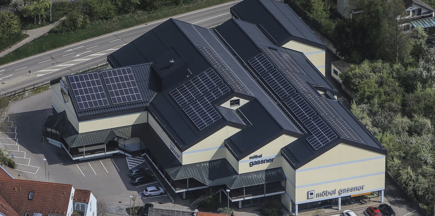

Weite Teile der ländlicheren Gebiete im Saarland sehen so aus. Und trotzdem ist der Anteil regenerativer Energien noch immer VIEL zu gering. Bei den ganzen tollen grünen Ideen sollte man nicht die Größenordnungen vergessen die man an solchen Energiequellen so braucht um wirklich fossile Energieträger weitestgehend zu ersetzen. Alles mit Solardächern und Windmühlen zupflastern ist besser als nichts, reicht aber nunmal lange nicht aus - sobald das geschehen ist geht aber die Akzeptanz der Bevölkerung (die für zigtausende Euro pro Nase bereits gezahlt hat für all das) für noch weitergehende Maßnahmen gegen null.
