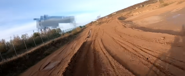

EDIT: Ich glaube ich sollte noch erwähnen, dass ich bei YouTube Videos ab und zu so "Glitch" Effekte bekomme in allen möglichen Farben (grün,weiß,rot,lila), weshalb ich die Vermutung mit der Grafikkarte habe.

(Hier sieht man oben Link und oben rechts diese "Glitch"-Effekte)

Also hab die Grafikkarte raus und habe bei den YT-Videos immer noch diese "Glitch"-Effekte :(
Also wahrscheinlich dann doch nicht die Grafikkarte :/
Hier habe ich noch ein paar Bilder mit diesen "Glitch" Effekten.
Diese flackern die ganze Zeit durchgehend auf dem Bildschirm rum wenn ich YouTube schaue.
Auf dem normalen Desktop oder hier im Forum treten diese Fehler nicht auf.
LG
