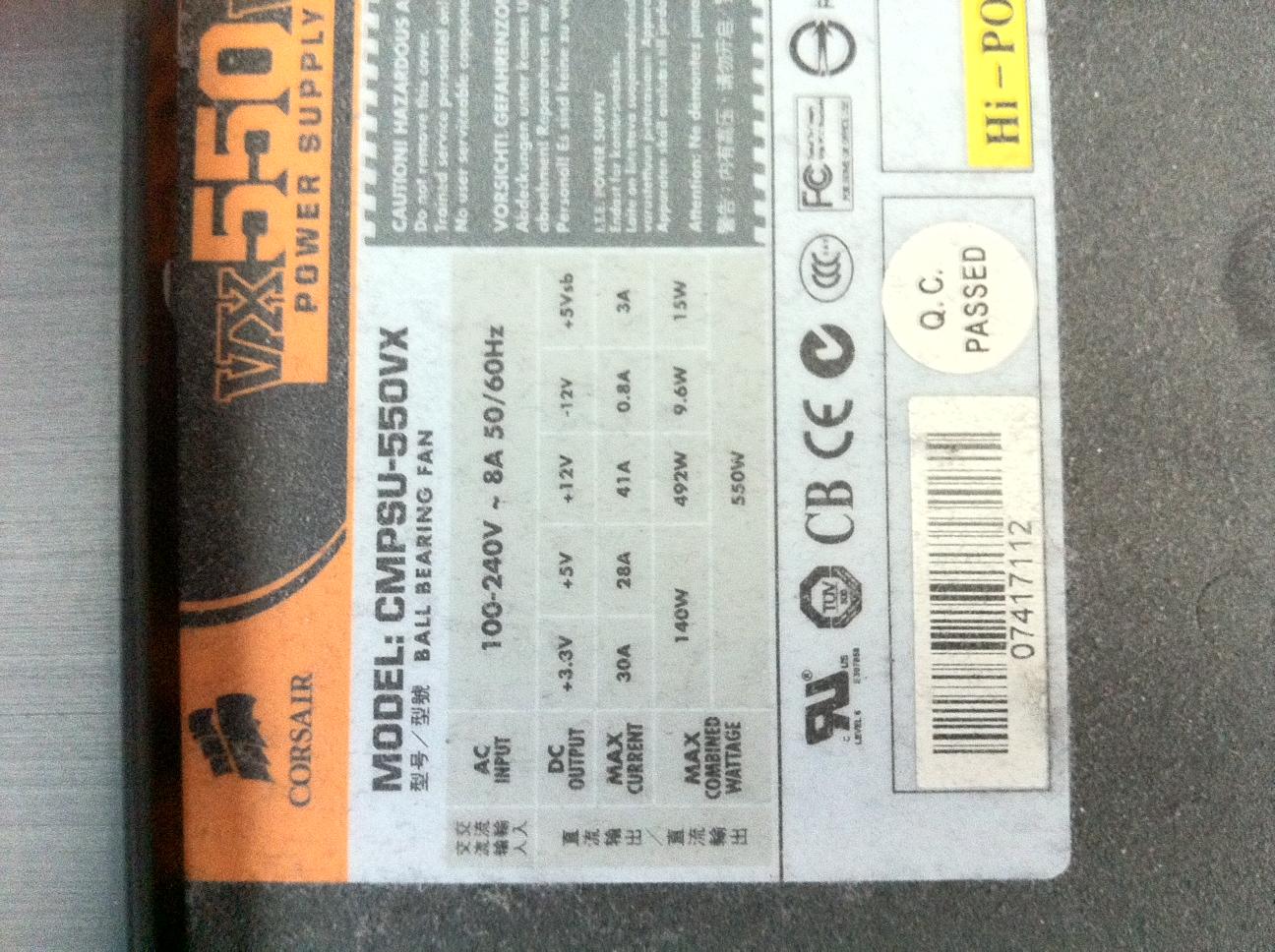

Kannst du uns aber trotzdem das ganze System (CPU, Mainboard, RAM, Netzteil (hier reicht die Wattzahl nicht aus; wenn du nicht weist welches kannst du uns ein Foto vom Netzeilaufkleber machen. Das schaut z.B. so aus http://extreme.pcgameshardware.de/a...ach-defekt-aufruesten-img_20120421_194621.jpg...) und die Auflösung des Monitors nennen, damit wir dir was passendes empfehlen können.

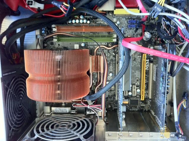

hier die systemdaten..
http://666kb.com/i/ce27gh1hiuigci795.jpg
Mainboard, da steht zusätzlich noch drauf : P35 NEO2 und wie auf dem bild auch zu sehen ist MS-7345 Ver. 1.2

Netzteil

Das NT ist ganz Ok. Mainboard ist auch ok.
