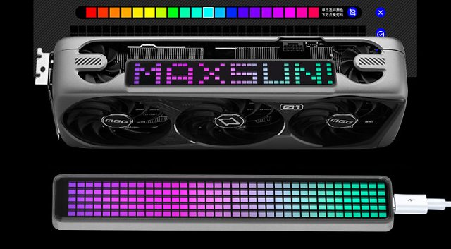

News Jetzt auch die Geforce RTX 4090: Neues Custom-Design mit fünf Lüftern und LEDs
