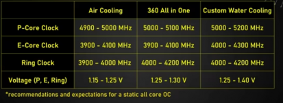

Der Ring Clock geht auch @Stock bei mir bis 4.600Mhz.Übertreibe es mit dem Ring/Cache nicht
Es wird meist deswegen eine höhere Spannung benötigt und mehr als in Benchmarks wirst du es nicht merken
Schau einfach Mal wie hoch er Stock unter Last geht
Bis 4200 MHz wird bei einem Wasserkühler empfohlen
Ja, aber nicht dauerhaft und wahrscheinlich nur dann sollten nicht alle Kerne ausgelastet sein. Solch ein Wert lässt sich dann meist nur unter max. Werte ersehen und bedeutet, dass er nur kurz vorkam.Der Ring Clock geht auch @Stock bei mir bis 4.600Mhz.
