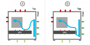

Wie rum sollte ich die Radiatoren nun einbauen?
Das mit der Grafikkarte ist vernachlässigbar, das macht nicht viel aus, kannst den Radiator auch vorne einbauen. Wenn der Schlauch lang genug ist, mit den Anschlüsse nach unten. Wenn nicht, dann halt mit den Anschlüssen nach oben. Normalerweise werden Radiatoren immer mit den Anschlüssen nach oben verbaut, nur mit einer AIO sind sie unten besser, damit keine Luft vom Radiator zur Pumpe zurückkann.
Dadurch wird dann ein Radiator auch als Ausgleichsbehälter missbraucht.
Also nach unten (B) funktioniert nicht, dafür sind die Schläuche zu kurz. Was hat das denn für Nachteile? Temperatursteigerung?
Nein die Anschlüsse deines Radiators sollen in der Höhe über deiner pumpe liegen
Das soll verhindern das Luft in der pumpe bleibt
Dadurch geht diese defekt
Bei deiner aio sitzen die Anschlüsse des Radiators ganz oben im Gehäuse
Deswegen brauchst du dir keine Gedanken machen da diese über deiner pumpe liegen

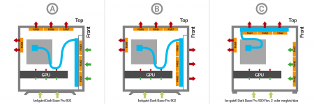

Könnt ihr mir vielleicht noch einen Tipp geben, wie ich den Luftstrom am besten leite?
Da das Gehäuzse bei der Lieferung eh beschädigt war und zudem noch die obere Einschubschiene für die Top-Fans fehlt (unvollständig) geht das eh zurück. Hier könnte ich das Gehäuse auch gleich durch das 900 Rev. 2 austauschen, welches eine Montierung der Wasserkühlung im oberen BEreich zulassen würde.
Bei (A) Würde ich der Logik nach sagen, dass ich das Motherboard ziemlich mit Temperatur beschieße, sowohl die Grafikkarte als auch die Wasserkühlung würden so die Abwärme über das Motherboard leiten.
(B) wäre meiner Logik nach schon besser, da die Abwärme gut abgesaugt wird, allerdings hätte ich lediglich die Luftzufuhr aus dem Boden, was sicher auch nicht optimal ist.
(C) wäre eine Variante mit einem Gehäuse, in welches die AiO oben reinpasst. dies wäre rein von meiner Logik her der beste Lösung für die Luftzirkulation.
Was meint ihr?

Ich habe bei mir aktuell C am Laufen (5800X mit NZXT AiO + 3090 unter Luft im Fractal Meshify S2).
Bin zufrieden.

Vorne rein
Hinten raus oben raus
Wenn du unten einen verbaust gern rein saugend
Mmn machst du dir zu viele Gedanken
Guck einfach das die Schläuche des Radiators ganz oben im Gehäuse sind
Bau alles ein und schau wie es läuft
Vorne rein
