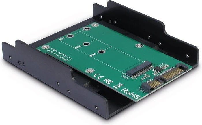

@Hellhammer der erste verlinkte Adapter ist aber nur von SATA zu (M.2) SATA, oder sehe ich das falsch? Und dazu 3,5“, gefragt war ja 2,5“…
Und jetzt bin ich gerade über die vorhandene Hardware gestolpert… Dell Precision M6800 dürfte ein Schlepptop sein… Da wird die Icy Box schwierig einzubauen sein, oder?
Vielleicht kann @Sandro_Botticelli das kurz bestätigen.
Der würde schon auch passen. Wenn du dir das Bild ansiehst, Datenkabelanschluss, Stromkabelanschluss alles zum Board hin. 3,5 Zoll hab ich übersehen, danke für den Hinweis!

Vielleicht stehe ich völlig auf dem Schlauch… bösen Gerüchten zufolge soll sowas hin und wieder vorkommen… aber sowohl laut der Geizhalsbeschreibung als auch dem herunterladbaren Datenblatt auf der Homepage des Herstellers zufolge, ist auch der Adapter für SATA-M.2-SSDs (AHCI-Protokoll) gedacht, für die kein M.2-SATA-Anschluss mehr zur Verfügung steht. Der Threadstarter möchte aber eine PCIe-M.2-SSD, also NVMe-Protokoll, auf SATA umbasteln. Bist du sicher, dass das funktioniert?
Ah Laptop, deswegen die 2,5 Zoll (und nicht so ein PCie Adapter) - dann müsste es genau das hier sein wonach er sucht:
Hersteller Link:
Ein Wärmeleitpad würd ich noch auf die Nvme kleben, damit das Gehäuse der Heatspreader wird.
Funktioniert nicht, weil er ne NVME hat.
Er bräuchte dafür ne SATA M2.

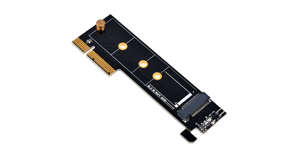

M.2 NVME zu PCIe 4.0 x4 mit Kühlblock für 16,99€.
Von M.2 NVME auf Sata ist es nur mit einem teuren Controller möglich, da kannste gleich eine neue Sata SSD kaufen.
Hier in "billig". Da werden nur 4x PCI-E Lanes auf die M.2 umgelenkt.

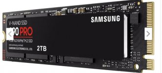

Ich bin mir jetzt nicht sicher, ob die Samsung 990 Pro MZ-V9P2T0BW M.2 2280 in den Adapter passt. Die Anschlüsse auf den Fotos sehen unterschiedlich aus. Da ich Laie bin, möchte ich nochmals um Bestätigung bitten.

Aber eine NVME in ein 2,5" Sata Gehäuse ist schwer zu finden da die meisten nur 1:1 das Sata Protokoll übernehmen und weiterleiten. NVME ist ein anderes Protokoll und braucht eine andere "Hardware" als Sata um zu funktionieren.
Beides ist ohne einen Übersetzer, also ein Controller nicht zueinander kompatibel. Und diese Controller gibt es nicht so häufig, wenn es die überhaupt gibt. :P
Da hatte ich einen Denkfehler. Das geht nicht. Schrieben die beiden Vorposter schon!
@Sandro_Botticelli Gehts hier jetzt um einen Laptop? Dann geht das DING NICHT.
Hab mir mal das Datenblatt dazu angesehen -> was steht da, hätt ich vorher gekuckt.
