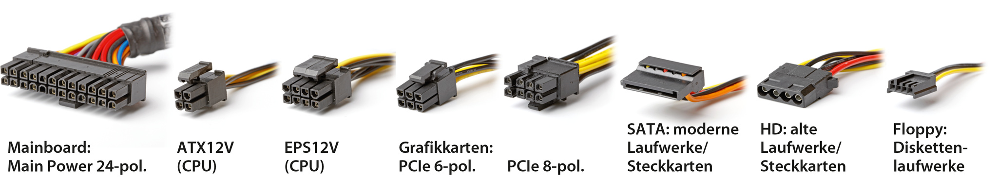

Nach deiner Fehlerbeschreibung scheint doch eher was am Netzteil, bzw. den PCI-E Versorgungsanschlüssen etwas nicht zu stimmen. Da irgendwie immer der Molex Adapter notwendig war außer einer ungenannten AMD Karte um die GPU zu betreiben.
Ein Bild vom Innenleben wäre interessant, bzw. ich frag gleich mal nach.
Hast du den P6-Stecker (ATX12 / EPS12V) und PCI-E Stecker eventuell vertauscht?
