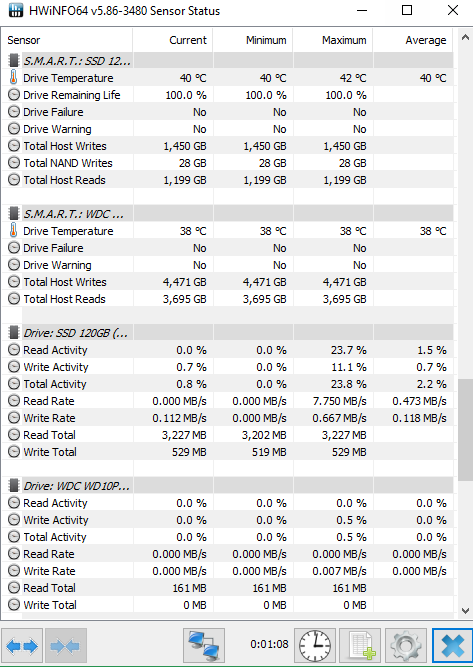

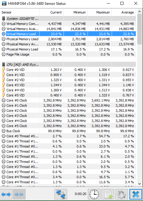

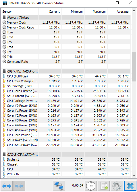

Anbei noch die Temps usw ..... ich vermute ganz arg das es am Mainboard liegt das es nen fehler hat .......
