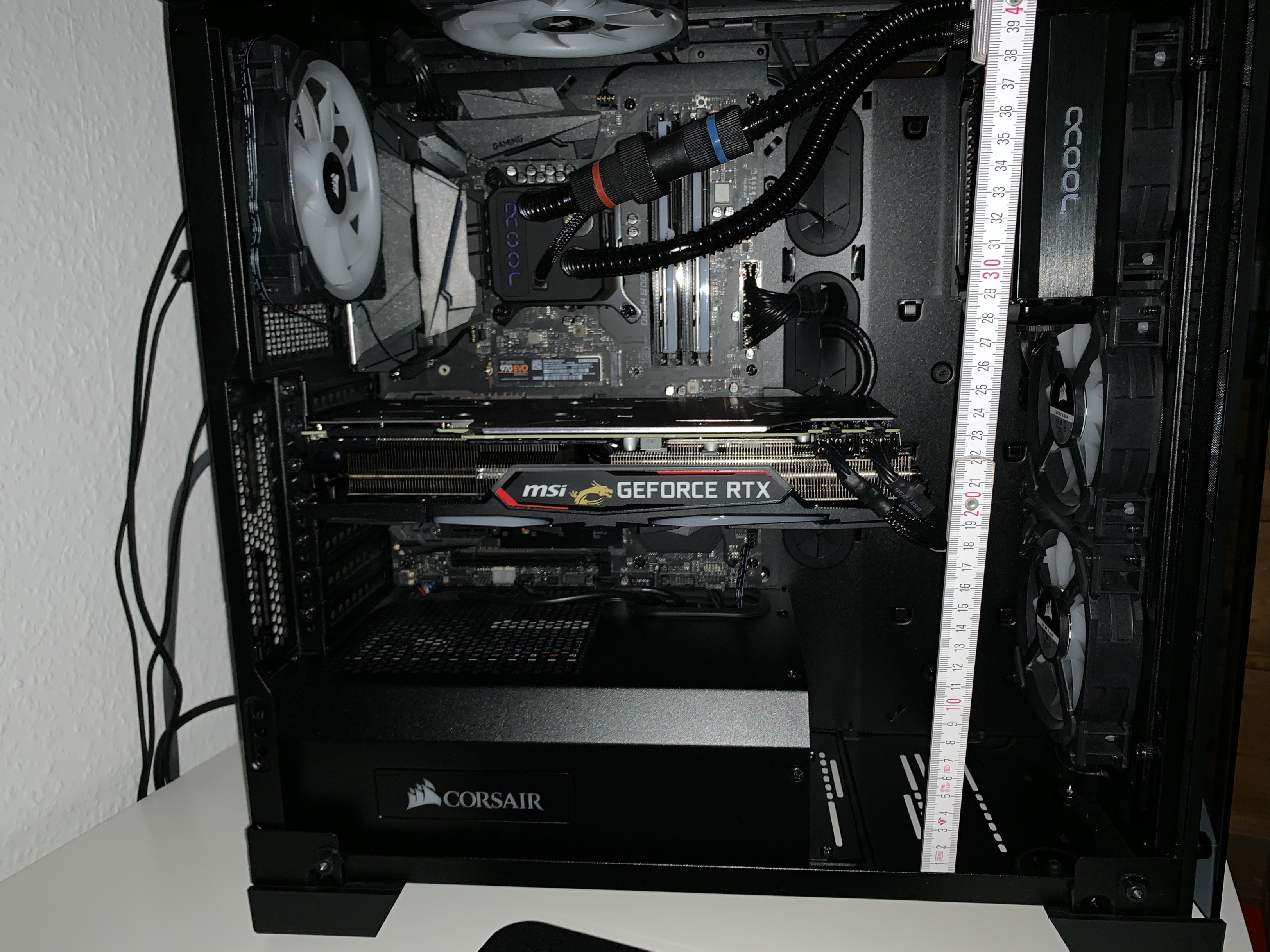

Hi zusammen,
ich habe mir in letzter Zeit ein neues System zugelegt und würde sehr gerne eine Richtige Wasserkühlung verbauen. Aktuell habe ich eine Alphacool Eisbaer verbaut, diese möchte ich aber gegen einen richtigen Loop tauschen.
Ich habe in diesem Bereich leider noch keine Erfahrung und weiß nicht genau was ich dafür alles benötige, ich habe auch gesehen dass es Set‘s von alphacool gibt aber ich weiß nicht ob diese zu empfehlen sind. Vllt ist es besser die Teile einzeln zu kaufen.
Zuerst soll die CPU gekühlt werden und eventuell zu einem späteren Zeitpunkt dann die GPU.
Ich habe mal zwei Bilder vom Case mit dazu gepackt, da ich mir nicht sicher bin ob ich eventuell auf Platzprobleme stoßen könnte wegen dem Ausgleichsbehälter. Preislich habe ich an so ~400€ gedacht +-100€ sind aber auch nicht schlimm.
10879605-a47a-4358-a735-5dee27790c5d-jpg.1020799

Was ist das für ein Gehäuse?
Vorneweg, ich habe genau den selben durchlauf hinter mir^^. Also erstmal Alphacool Eisbär, und dann doch irgendwann der Umstieg auf nen Costum Loop =). Scheint also eine gängige Sache zu sein =)
den Radiator der Eisbär könntest du Theoretisch weiterverwenden, allerdings ist es so wie ich sehe nur ein 140 er was eher klein ist. Aber für CPU Only würde er ja wohl genügen, wenn es bis jetzt auch gegangen ist. Dann hast du allerdings kein erheblicher Vorteil. gegenüber deiner jetztigen Lösung.

Dann müsste man sich überlegen wie man das ganze verbauen kann. Deshalb würde mich interessieren, was du für ein Gehäuse hast, und was für Möglichkeiten um Radiatoren zu platzieren.
AW: i7 8700K Wakü Beratung?!?!
Ich habe das Corsair Crystal 570X. Das klingt durchaus Plausibel. Wenn ich für CPU Only bei etwa 400-500€ lande dann ist das für mich auch in Ordnung :) zu einem späteren Zeitpunkt würde ich dann auch die GPU mit einbinden. Hard Tubing gefällt mir auch sehr aber ich bin mir nicht sicher ob ich das hinbekomme sodass es auch passt und dicht ist :D
hmm die Halten sich in der Beschreibung etwas zurück, was für Radiator Möglichkeiten bestehen. Da steht nur 120, 240 oder 360... aber es steht nicht wo Genau, aber wenn ich es mir so ansehe, dann denke ich dass sie den Radiator in die Front bauen möchten, weil oben sieht es mir nach recht wenig Platz aus. Aber Evtl könntest du einen Slim Radiator ins Top bauen, da müsstes du Messen ob das noch gänge mit dem Mainboard und den Ram.
Ansonsten in die Front passt bestimmt ein 360 er Radiator. was für CPU schon mehr als genügend wäre. Allerdings wird es da dann schon wieder recht Eng Zwischen Grafikkarte und Radiator, wenn du dazwischen noch eine d5 Pumpenkombo mit Ausgleichsbehälter hängen möchtest.
Alles in Allem würde ich einmal etwas Durch messen. Du brauchst Platz für Radiator, Pumpe und Ausgleichsbehälter, schau dir das System einmal an, mach dir Gedanken und Beginn zu Messen ob es auch Platz hat. Vorallem der Ausgleichsbehälter braucht je nach dem schon ordentlich Platz im Gehäuse.

In der Front ist Platz für einen 360er Radiator und oben ist Platz für einen 240er. Oben reicht der Platz aus für einen Radiator mit 3cm tiefe.

Schaut ganz gut aus.
Einzig die Frage würde nicht auch ein 280er Radiator passen?
Da hättest du noch etwas mehr Radiator Fläche und die 140er Lüfter Drehen meist noch ein Ticken langsamer und sint entsprechend leise.
Aber weis nicht obs vom Gehäuse her passen würde.
Dazu würde ich an deiner Stelle noch mindestens 1 Wassertemperatur Sensor kaufen. Die d5 next bietet dir die Möglichkeit Lüfter und Sensoren anzuschliessen, dann kannst du die Lüfter über die Aquasuite steuern. Und über die Wassertemperatur regeln lassen.
Rest sieht gut aus.

@richu006 ich bin mir nicht ganz sicher ob der 280mm Radiator da gescheit reinpasst, da bin ich mit dem 240er auf der sicheren Seite, da ich auch noch passende 120mm Lüfter habe.
