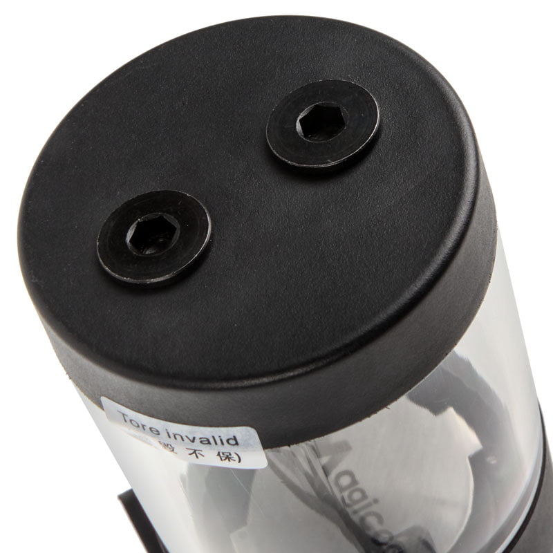

XSPC bietet Sets mit DDC und D5 Pumpen an, die aber deutlich teuerer sind. Die von dir genannten Sets beinhalten irgendwelche XSPC-Pumpen zu denen ich nichts sagen kann.
Eine Pumpe-AGB-Kombi in einem Laufwerksschacht ist wegen den auf das Gehäuse übertragenen Vibrationen eher ungünstig.

ist die Pumpe wirklich ausreichend leise? Ich hätte es gern so leise wie möglich. Am besten natürlich unhörbar. Ich denke mal, n Shoggy lohnt sich auch, richtig?
Wo kann ich die Pumpe denn bitteschön befestigen? Und die Flüssigkeit ist nicht leitend?
AW: i7 4790k: Beratung zu einer Custom-WaKü mit 280mm Radi!
Die Pumpe ist leise, dazu gibt es viele Erfahrungsberichte. Bei der Pumpe ist eine Halterung dabei: https://static1.caseking.de/media/image/thumbnail/wapu-109_wapu_109_4g_800x800.jpg
Die Pumpe auf einem Shoggy auf dem Gehäuseboden zu platzieren ist aber die beste Lösung.
Jede Flüssigkeit ist zumindest noch geringfügig leitend. Deswegen baust du die Wakü auch zuerst ein, schließt nur die Pumpe an das Netzteil an und startest sie über den ATX-Stecker. Wenn nirgends Wasser austritt wird dann die restliche Hardware ans Netzteil angeschlossen.

Hättest du auch eventuell n Bild dazu, wie das dann auf nem Shoggy befestigt werden würde? Also, wie die Befestigungsmöglichkeiten am Pumpenboden sind?
Interessant sieht das ja wirklich aus. Mir stellt sich allerdings auch noch die Frage, wie ich das System entlüften soll, wenn AGB+Pumpe auf dem Gehäuseboden liegen.
Wenn sie dann noch schön leise ist, dann bin ich zufrieden.
Nur ein Video, aber die DCP450 besitzt im Boden keine Möglichkeit sie auf einem Shoggy zu verschrauben. Beidseitiges Klebebad fällt mir da ein. Wobei ich meine Pumpe, eine DDC, auch nicht mit dem Shoggy verschraubt habe.
Nach dem Zusammenbau kippst du das Gehäuse mehrmals leicht zur Seite, dann sammelt sich die Luft im AGB.

Reicht das Bisschen Neigen/Kippen dafür wirklich aus? Wär halt schon recht doof, würd ich die Luft nicht rausbekommen. Reicht die Menge der Flüssigkeit aus?
Ja das funktioniert, während die Pumpe läuft und das Wasser die Luftblasen mitzieht. Beim Neigen muss der Einlass/Auslass der DCP450 aber immer mit Kühlflüssigkeit bedeckt sein, ansonsten gelangt vom AGB die Luft wieder in den Kreislauf. Sprich du musst beim Entlüften den AGB immer im Auge behalten. Nur dadurch ist der Neigungswinkel begrenzt. 1l Flüssigkeit ist für den Kreislauf AGB/Pumpe-280mm Radiator-CPU Kühler ausreichend.
