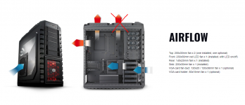

ich hab nun gestern meinen PC aufgerüstet. Es ist ein i7-10700K auf einem Asus Z490-E Board mit einem Dark Rock Pro 4 gekommen.
Ich wollte nun mal mit prime95 und cinebench die CPU auf Stabilität testen und mal schauen was die Temperaturen so machen, da ich mir nicht ganz sicher war ob ich das mit der Wärmeleitpaste alles so richtig gemacht habe. (musste blöderweise den Kühler noch einmal kurz von der CPU nehmen, da ich die Vorrichtung falsch montiert hatte, habe die Paste dann aber nicht erneuert da ich sie ja erst frisch drauf gemacht hatte und alles gut auf der CPU und dem Kühler verteilt war man hat nur schon gesehen wie die Paste schon so "Druckmuster" gebildet hatte)
Nun zu meinen Fragen:
Ist mein Airflow so richtig bzw. gut genug für meine Komponenten? Habe gestern schonmal ein wenig Call Of Duty und GTA V auf den höchsten Einstellungen gespielt und meine CPU kam nicht wirklich über 55° und meine GPU nicht wirklich über 60°.
Was für Settings soll ich beim prime95 auswählen? Die cinebench Benchmark habe ich auch einmal durchlaufen lassen für 10 Minuten, alles ohne Probleme. Max Temp. Peak war 71° aber auch nur kurz, der Durchschnitt lag bei etwa 60-65°. Ist das so in Ordnung für den Kühler und das Setup?

1.) Es ist technisch völlig egal wie dein Setup/Airflow/... aussieht so lange deine CPU-Temperatur unter 100°C ist. Da du da WEIT drunter liegst ist alles völlig ok.
2.) Welche Settings du in Prime95 wählst kommt drauf an was du testen willst. Es gibt keine richtigen oder falschen, nur für das was geprüft werden soll (AVX, kein AVX, RAM, Cache, Cores,...?) sinnige oder unsinnige. Da du aber ohnehin nicht übertaktest ist es eigentlich Quatsch überhaupt Prime zu benutzen (fürn reinen schnellen Stabilitätstest ist LinpackXtreme schneller und besser).
3.) Ja, es ist normal dass die CPU je nach Lastart ihre Boostfrequenzen anpasst - das ist ja genau der Sinn davon.
4.) Falls nicht geschehen solltest du XMP aktivieren.
Passt alles und der max. Turbo Boost liegt nicht auf alle Kerne an und ist auch von der Last abhängig.
Je nach Board kann es auch sein das der max. Turbo Boost bereits mit Werkseinstellungen auf alle Kerne anliegen wird.
Mit Idle kann auch der Takt weiter runter gehen, aber das hängt dann auch mit deinem Energiesparen zusammen was du hierzu auf Windows bestimmt hast. Ansonsten sind soweit du nichts im Bios was veränderst die Temperaturen aus den Spielen ausschlaggebend und hiermit wird der Prozessor auch keine hohe Leistungsaufnahme erreichen weil normalerweise die Grafikkarte limitiert und so ein Prozessor nicht die volle Leistung erreichen muss. Mit Prime95 oder der Gleichen sieht es anders aus, hier wird der Prozessor eine hohe Leistungsaufnahme erreichen.
