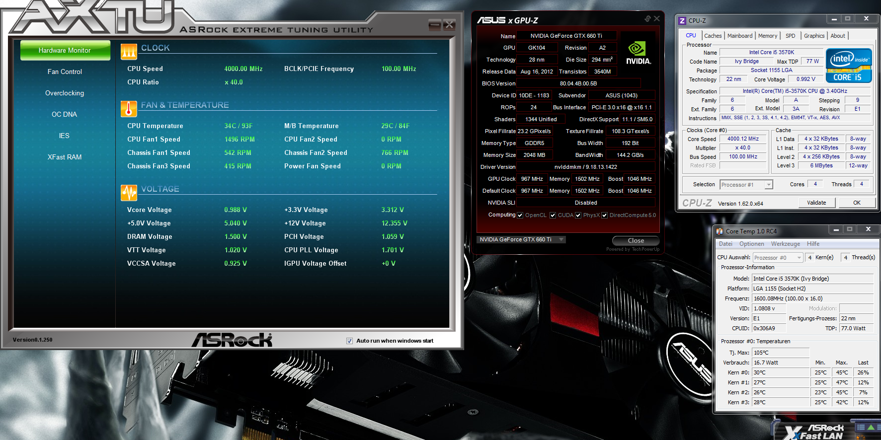

I5-3570k @4Ghz auf Asrock Z77 Pro 4 - Werte ok? OC Neuling
Ich hab jetzt nochmal ein wenig im Offset was gemacht und wollte mal die Pros hier fragen ob man das so lassen kann ?
Irgnedwie kann ich es auch nicht lassen und wollte demnächst auf 4,2Ghz takten, weil ich auf SLI umgestiegen bin :D
Core Voltage ist 1.088 V - 1,096 V
Max Temp 58 Grad unter Prime
Im IDLE 0,848 V - 0,872 V

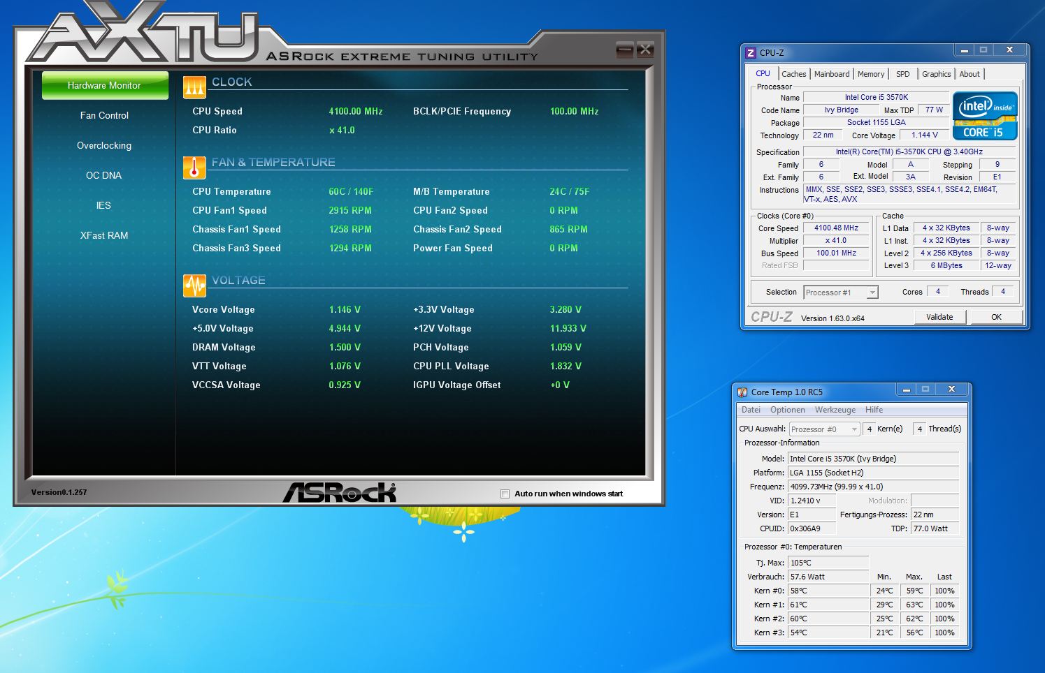

Moin, habe bis jetzt den Thread verfolgt und muss sagen sehr interessant :) ich habe selbst den i5 3570k und anstatt das z77 pro4 das extreme4 dürfte aber wenig unterschied sein , habe auch das selbe uefi. Habe hier mal einen Screen von meinem Setup im Moment. Der i5 läuft mit 4,1 ghz. Der Screen ist unter prime95 Last bei 1 Std. viel verändenr tut sich nichts. GIbt es auf den ersten Blick etwas wo ihr sagt da kann man noch was ändern. Im Uefi habe ich nur den multi verändert und den offset voltage -0,02V
i53570k-jpg.634114
mfg deadly

Könntest versuchen mit der Voltage noch ein bisschen runter zu gehen. Ich hab meinen mit 4 GHz laufen und einen Offset von -0,100 V eingestellt. Komm damit unter Last auf 1,065 Volt. Hatte auch ne Zeit lang 4,2 GHz, mit Offset -0,050. Einfach mal ausprobieren, aber ich denk mal da geht noch was. :)
mfg deadly
Brauchst du echt so viel PLL-Spannung? Wenn du die senken kannst sollte das ein paar C° weniger auf der CPU bringen.
Moin, nein wenn du sagst dass ich so viel nicht brauche, werde ich die auch nicht brauchen. Die angezeigten Daten im axtu beruhen auf die Mainboardeinstellungen im UEFI -> PPL Voltage auf automatisch. Habe den Wert nicht manuell eingestellt da von Anfang an auf Automatisch stand.
mfg
Hab jetzt mal auf 40 multi zurück getaktet da 4,1 oder 4,0 eh egal, habe aber keine Lust ständig den CPU Lüfter voll brummen zu lassen. Wie sollten die Einstellungen sein wenn er auf 4ghz läuft ? bezüglich was geht da an Spannung (nach unten hin) und was ist mit diesen anderen Spannungen wie PPL bzw. VTT oder so was.
Also meiner läuft auf 4 GHz mit 1,05 vcore. Bin aber noch am ausloten ob er nicht noch weiter runter geht :). Pll habe ich auf 1.58 stehen meine ich. Gruß
