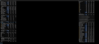

Die GPU Hotspot Temperatur beträgt 105°!
Als Maximalwert sind die 105 °C nicht überraschend. Das sollte das hinterlegte Temperaturlimit sein. Gerade beim Start eines Spiels pendeln sich Temperatur, Taktrate und Verbrauch innerhalb einiger Sekunden ein, und irgendeines der Limits wird eben als erstes erreicht. Interessanter wäre, wie die Durchschnittswerte aussehen bei längerem Spielen - da brauchst du ein Tool das solche Werte auch anzeigt. Hwinfo tut das zum Beispiel (für Millionen von Messwerten, nicht abschrecken lassen :D).
Am besten Spiel starten, raustabben und hwinfo starten, dann 20-30 Minuten Spielen und dann wieder zum hwinfo tabben und Screenshot aufnehmen.

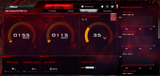

Hallo Hellhammer. Ich habe nichts eingestellt oder Modifiziert. Die Lüfter laufen alle auf Hochtouren sobald ich zb ein Spiel starte laufen diese durchgehend. So etwas hatte ich bisweilen noch nie gehabt. Okay, die neue Hardware ist natürlich auch Leistungsfähiger als meine alte.

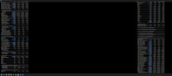

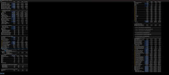

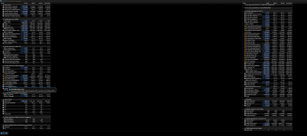

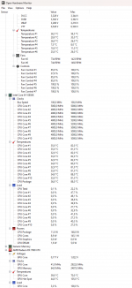

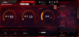

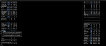

Guten Abend.
Anbei befinden sich die Daten.
Spiel: Call of Duty MW3 (Multiplayer)
Monitor Samsung Neo G9 Mini LED (49 Zoll)
Auflösung: 5120 x 1440 Pixel
Jeweils mal mit den "empfohlenen Einstellungen " sowie mit der Option "Qualität und dann wieder mit der Option "Leistung."
Tools: Asrock Tweak 2.0" sowie AMD Adrenaline.
Am Kühlsten und leisesten lief die GPU mit der Option "Energiesparend" in der Adrenaline Software sowie Silent im Asrock Tweak.
Mit den Empfohlenen Einstellungen ist die GPU Hotspot Temperatur ordentlich zurückgegangen. Mit den Ultra und Hohen Qualitätseinstellungen ist die GPU jedoch extrem Heiß geworden so das ich heute zum ersten mal eine Hotspottemperatur von 110° hatte. Mit Normalen Einstellungen Arbeitet das System jedoch Normal sprich weder drehen die Lüfter nonstop auf maximum noch werden Temperatur Limits überschrittten.
Das Spiel läuft auch Stabil und Flüssig. Aber sobald man die Grafik Ordentlich Hochschraubt fangen die Probleme (?) an. Fragezeichen deshalb, weil ich nicht weiß ob das Stand der Technik ist das eine GPU Hotspot Temps jenseits der 105° erreicht wenn sie gefordert wird. Sprich ich weiß nicht ob das jetzt für eine 7900 XTX OC Normal ist oder nicht (Produktionsfehler?).
Das Gehäuse selbst rechtfertifgt meiner Ansicht nach in keinster weise die Hohen Temperaturen da die Unterschiede (Seitenteil Offen & Zu) marginal ausfallen.
Nein 110°C ist definitiv nicht normal. Die Karte sollte auch unter Last keine 100°C erreichen. Der Kühler kann ab Werk fehlerhaft montiert worden sein. Die WLP ist nicht korrekt aufgetragen. Oder es gibt ein Problem mit den Pads.
Spricht auch dafür, dass was bei der Kühlung nicht passt. Dadurch wird ja, wie Du selber auf deinen Screenshots sehen kannst, u.a. das PowerTarget um 6% auf 307w verringert. Im OC Mode wird es um 10% hochgesetzt was in 359w resultiert. Und bei deiner Auflösung und Ultra wird die Karte dann auch eine entsprechende Stromaufnahme haben.
Also Karte als "Defekt" reklamieren und umtauschen.
Ich verstehe. Okay danke.
Habe den Händler bereits angeschrieben und werde die Karte umtauschen oder zurückgeben.
Keine Ahnung wie so ein Hochpreisiges Produkt so durch die Qualitätskontrolle kommen konnte.
