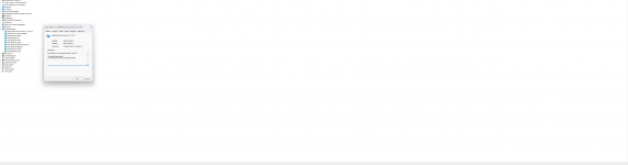

Doch wie zu erwarten das nächste Problem ohne erkennbaren Grund. Plötzlich ist kein LAN vorhanden. Im Gerätemanager ist ein Ausrufezeichen (Siehe Bild unten). Das Gerät kann nicht gestartet werden. Wlan funktioniert ohne Probleme. Habe bereits das komplette Program durch sprich Treiber De und Neuinstalliert, Gerät Deaktiviert und wieder Aktiviert mit Neustart usw. Habe sogar soeben das System Komplett Neu aufgesetzt und das Problem besteht weiterhin. Mainboard ist ASUS TUF Z490 Plus Wifi. Alle Treiber sind Installiert. CMOS reset wurde durchgeführt ohne Erfolg. Der Intel Ethernet Controller kann nicht gestartet werden.
Fehler betrifft Intel Ethernet Connection (11) I219-V und ist bekannt da es wohl sehr viele User gibt die auf betroffenen Mainboards plötzlich ihren LAN Anschluss nicht mehr nutzen können.
