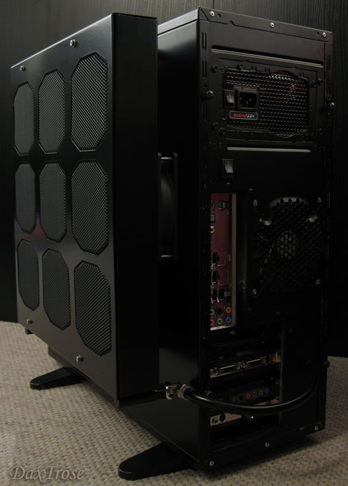

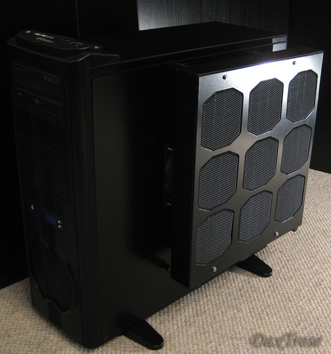

Ok, hier mal der evo1080 an meinem Gehäuse von so ziemlich jeder Seite (außer von unten :D)!
Mehr Bilder in meinem Album!
An dem V1010 könnte ich ihn mir auch gut vorstellen. Allerdings könnte es nicht ganz so "harmonisch" aussehen, da Dein Gehäuse aus gebürstetem Alu ist. Das Lüftermesh habe ich übrigens, wie schon erwähnt, mattschwarz lackiert!

AW: Anbau von Aquacomputer evo1080 an die Seitenwand
Echt schickes Teil, aber die Wakü dadrin finde ich schicker :D.
Ehm Matz ? Was ist denn in dich gefahren ? :huh:
Du warst doch sonst immer total gegen einen festen Riesenradiator ?!
Neuerdings habe ich öfter weiblichen Besuch; mit Kind. Naja die Kleine reisst eben alles um, was nicht niet und nagelfest ist. :ugly:
