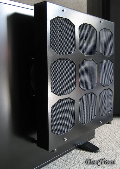

Da ich immer wieder von Leuten im Forum gefragt werde, wie ich meinen evo1080 an die Seitenwand befestigt habe, habe ich mich entschlossen, einen kleinen Anleitungs-Thread zu erstellen.
Ich habe aus dem Baumarkt eine M4 Gewindestangen und Kunststoffhülsen gekauft. Dazu noch M4 Muttern und passende Unterlegscheiben. Die Gewindestange habe ich auf 65mm und die Kunststoffhülsen auf 50mm Länge abgeschnitten. Die Gewindestangen habe ich dann in die Gewindevorrichtung des Radiators geschraubt. Da drauf eine passende Unterlegscheibe, mit großem Außendurchmesser und das Ganze mit einer M4 Mutter gekontert.
In die Seitenwand habe ich dann an den passenden Stellen 5mm Löcher gebohrt. Auf die Gewindestangen, die schon im Radiator stecken, habe ich dann die passenden Kunststoffröhrchen, als Distanzstücke, gesteckt und noch mal jeweils eine Unterlegscheibe draufgelegt.
Da drauf habe ich dann (Radiator liegt flach auf dem Boden) Die Seitenwand gelegt. Dann nochmals Unterlegscheiben und mit M4 Muttern gekontert.
Das Ganze hält wirklich sehr gut.
Für die Lüftersteuerung habe ich mir einen Schalter gebastelt der an einen Adapter geht, der meine Scythe SlipStream 800 RPM mit 12V und 5V versorgt, wobei ich zwei (12V) dann auch ausschalten kann.
Die Lüfterkabel gehen dann durch ein gebohrtes 16mm Loch durch die Seitenwand in das Gehäuse und werden mit dem Adapter verbunden. Da es eine ziemliche Fummelarbeit ist, der Radiator einiges wiegt und die Kabel relativ kurz sind, habe ich die Seitenwand mit einem Karton abgestützt. So konnte ich in Ruhe die Kabel verbinden.
Auf diesem Bild kann man dann auch den Schalter sehen, der zum Zuschalten der beiden Zusatzlüfter dient.
Von außen sieht das Ganze dann so aus. Ich habe die Auslaufseite des Radiators direkt durch die Seitenwand ins Innere geführt, was nicht unbedingt notwendig ist, wenn man den Radiator um 90° dreht und beide Anschlüsse nach hinten zur Rückwand montiert. Die Zulaufseite geht dann auf der Rückseite des Gehäuses lang.

Ich habe an der Rückwand des Gehäuses noch einen Magicool Copper I (in Blau! siehe Fotos) mit einem Scythe SlipStream 800 RPM. Wenn drei Lüfter (übrigens alles die gleichen) mit 12V laufen und zwei mit 5V Habe ich ein Delta im Idle von ca. 5-6°C. Nach zwei Stunden Crysis (1680x1050 4xAA und 16xAF) konstant ein Delta von ca. 13°C.
Wenn ich dann, um Ruhe zu haben, zwei 12V Lüfter am evo1080 abschalte habe ich im Idle ein Delta von ca. 9°C. Mit Idle meine ich übrigens Surfen, Musik hören und Bildbearbeitung. Halt normale Windowsanwendungen, die, wenn überhaupt, nur kurzzeitig Leistung brauchen.
Hardware war Core2Duo E4400 @ 3,1GHz @ 1,45V und eine GTX260 65nm mit 196 Stream Prozessoren @ 680/1466/1150
Hier während des Zusammenbaus:
Hier fertig zusammengebaut:
Temps nach vier Stunden Idle alle Lüfter an (Luft 22°C):
EDIT: Leider sind die CPU Temperaturen nicht korrekt ausgelesen worden. CoreTemp zeigte doch immer 8-10°C mehr an.

Wie meinst Du das? Wenn nur ein Lüfter am evo1080 auf 800 RPM läuft? Oder gar kein Lüfter am evo, sondern nur der am Magicool auf 800 RPM? Wenn ich den evo komplett lüfterlos laufen lasse, habe ich im Idle eine Wassertemperatur von 36°C nach etwa 4 Std. und einer Raumtemperatur von 22°C.

Desweiteren habe ich mal alle Lüfter vom evo1080 ausgestellt und im Idle vier Stunden laufen lassen. Dabei blieb das Feser One konstand bei 34°C (Zimmertemperatur 22°C) stehen.
Aber ich denke, als reiner Passiverdiator ist er dennoch nicht so geeignet und es gibt bessere Lösungen. ;)
