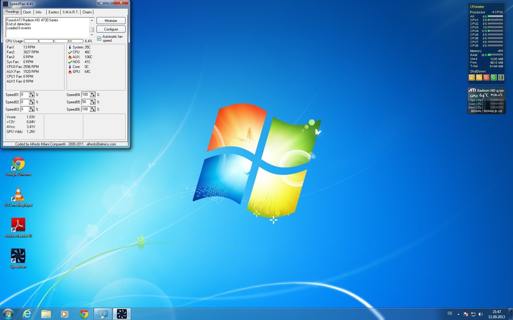

hallo
ich habe mich entschlossen meinen tv-aufzulösen und die teile nem kumpel zu verkaufen.
speedfan zeigt mir bei aux ziemlich hohe temperaturen und ich wollt gern wissen was das ist oder wie das zustande kommt oder ob das überhaupt schlimm ist.:huh::huh::huh:

Solche Auslesewerte auf dem AUX-Slot sind schlicht Auslesefehler und mehr oder weniger normal. Du kannst versuchen mal ein gescheites Ausleseprogramm zu nutzen (etwa den "HWMonitor"), vielleicht siehts dann besser aus - aber auch wenn nicht: 100°C und mehr sind auf jeden Fall Käse, wenn ein Chip in deinem PC dermaßen heiß wäre wäre derPC entweder notabgeschaltet oder bereits kaputt.
Die Bauteile im PC die solche Temperaturen zur Not knapp mitmachen (Spannungswandlerchips beispielsweise) haben gar keine Temperatursensoren.
Also: Alles in Butter ;)

danke ich habs hwmonitor mal getestet und das hat auch temps über 100grad
als ich die cpu mal belastet hab so 10 minuten vollast um zu sehn ob der boxed kühler die schöne cpu auch passend kühlt ohne das ich mir da gedanken machen muss und dabei ging die aux temperatur auf unter 50 grad runter.
dein beispiel mit dem abschalten klingt irgendwie logisch.
also geht das teil so raus.
danke nochmal:D

Evtl. hat Speedfan auch ein Problem mit Asrock Boards. Bei meinem 970 Extreme 4 hat Aux direkt nach dem Start 55 Grad. Alle anderen Komponenten haben dann ca 30 Grad.
AW: hohe aux temperatur. was heißt das?
Glaub mir du willst nicht dass dein Netzteil über 100°C heiß ist. ;)
Kurz: Nein. Netzteile haben auch bis auf ganz wenige High-End Ausmahmen keine auslesbaren Temperatursensoren.
