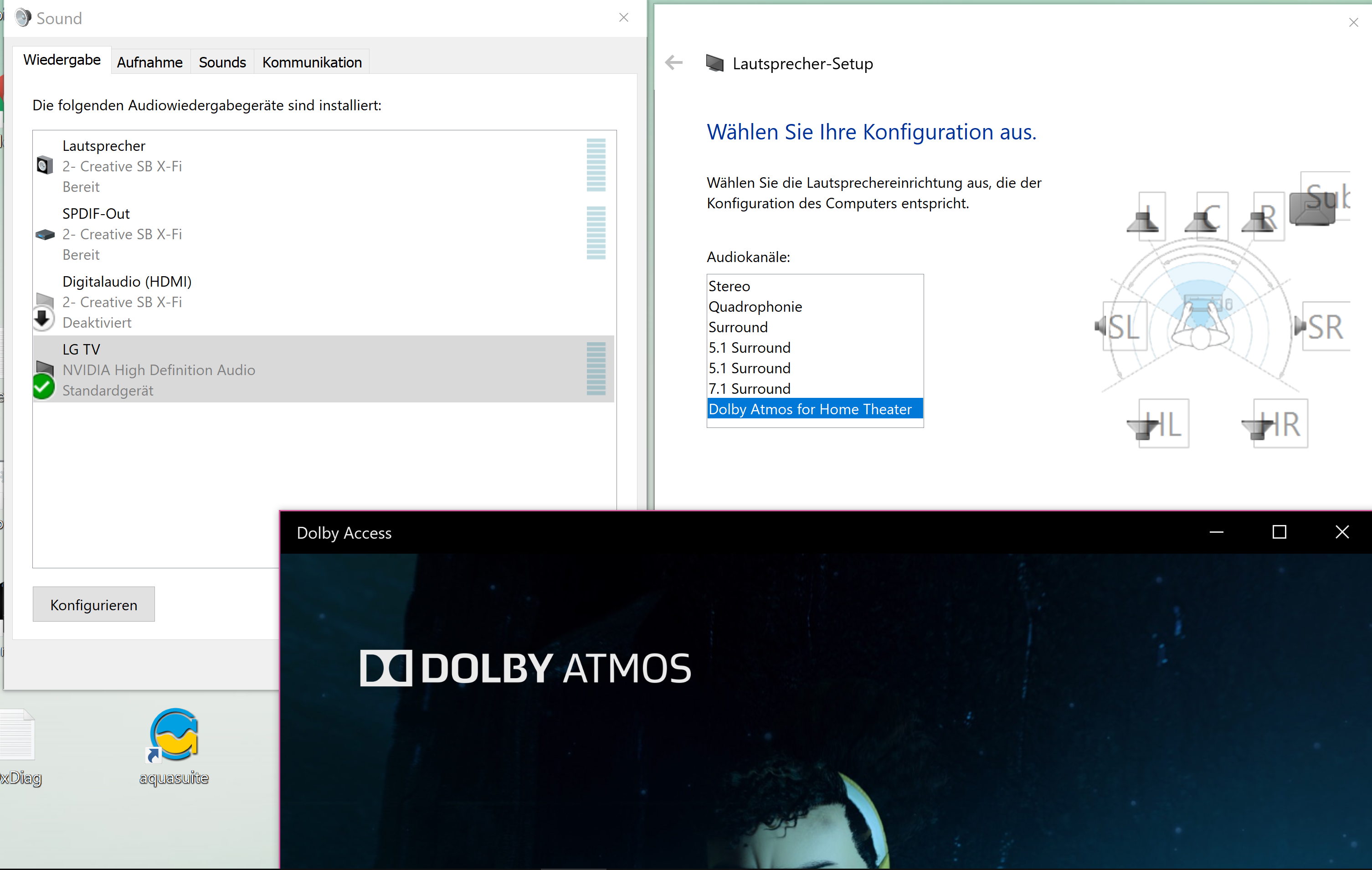

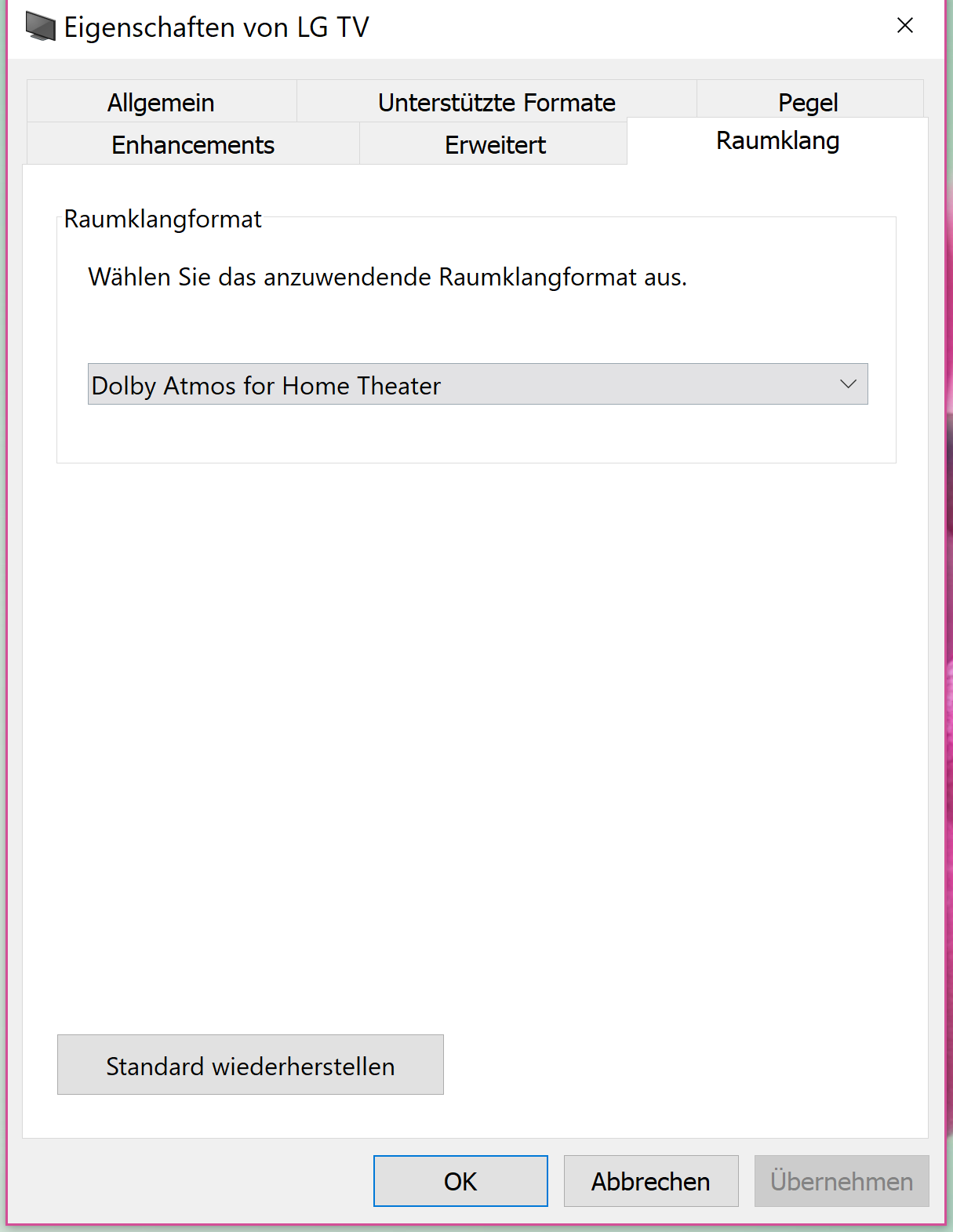

nimm doch die dolby atmos appbenutzte so nur neutral x am av reciver

Dolby Atmos for Home Theater ist bei mir ausgegraut, muss man wohl kaufen? Im Win10 Store find ich nix...
Würd mich zwar interessieren, aber ich glaub nicht, dass das mein Problem löst.
Die Einstellung hat Windows wahrscheinlich nach dem Standby wieder vergessen und ich muss trotzdem jedesmal die Einstellungen wieder vornehmen.
