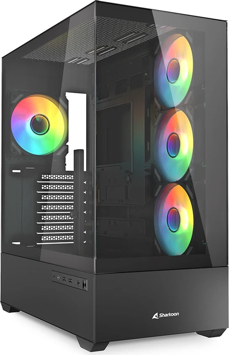

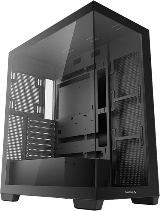

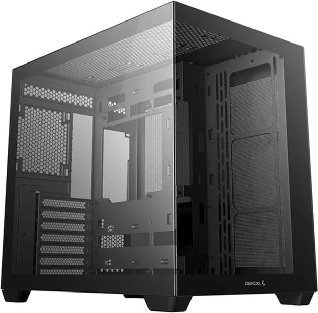

hier mal eine kleine GH-Suche:
ab Grafikkartenlänge 360mm
und mit verbaumöglichkeiten eines Radiators bis 360mm (AIO)
für den 9800X3D benötigst du aber keine AIO hier reicht Luft dann müsste mann aber die Bauhöhe der Luftkühler nochmal in die Suche einpflegen.
Gehäuse
