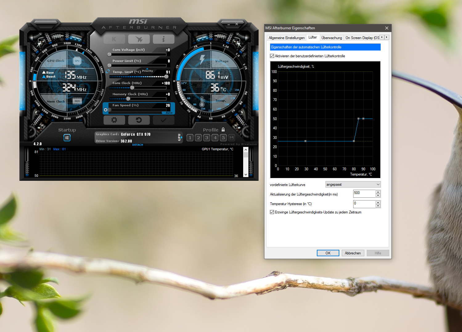

4. Hast du z.B. mit dem MSI Afterburner die Lüfterkurve angepasst? Meine ist beispielsweise lautlos bis 80°C und dreht dann erst langsam auf, bis sie das maximum bei 90°C theoretisch erreichen würde
5. Die Anpassung der Powerlimits kann helfen, geht aber auf Kosten der Peroformence.
6. Im MSI-Afterburner kannst du den Takt der Grafikkarte hochstellen. +100Mhz macht eigentlich jede mit.
Bei meiner GTX 970 Mini von ASUS sieht es beispielsweise so aus:
http://fs5.directupload.net/images/160311/3mbe7kqt.png
Damit kommt die sehr leise unter Last auch auf 1365Mhz.
