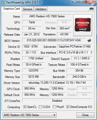

Hier wäre noch Das jetzige Bios:
http://gpuz.techpowerup.com/13/09/25/2wx.png
Habe auf einer anderen Pc User Zeitschrift gelesen, das es da ein Neueres Bios geben soll, welches das runtertakten bei Vollast stabiler machen soll. Falls dem so ist, woher könnte ich dieses denn beziehen UND wie kann ich das denn dann aufspielen ??
1000 Dank für Eure Hilfe....
