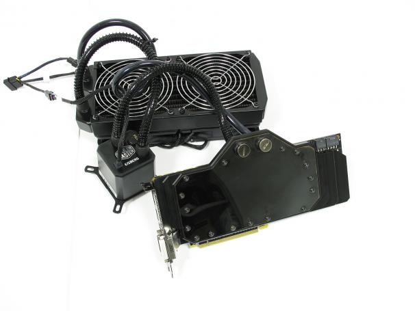

PCGH hat sich ja aus der Eisberg Prestige AIO einen Kühler für die Graka gebaut.
Stimmt aber halt mit Fullcover Kühler und nicht wie wolflux mit dem CPU-Kühler direkt. Die Leistung für eine Highend-Karte + CPU wäre nicht ausreichend wegen der zu kleinen Radiatorfläche. Viel interessanter, aufgrund der Wiederverwendbarkeit wäre also die Lösung von wolflux, wo man nicht jedes mal den Fullcover für ne neue Karte kaufen muss. So kann man auch weiterhin den evtl. vorhandenen starken CPU-Kühler behalten, wenn man nur die GPU auf diese Weise kühlen will.
